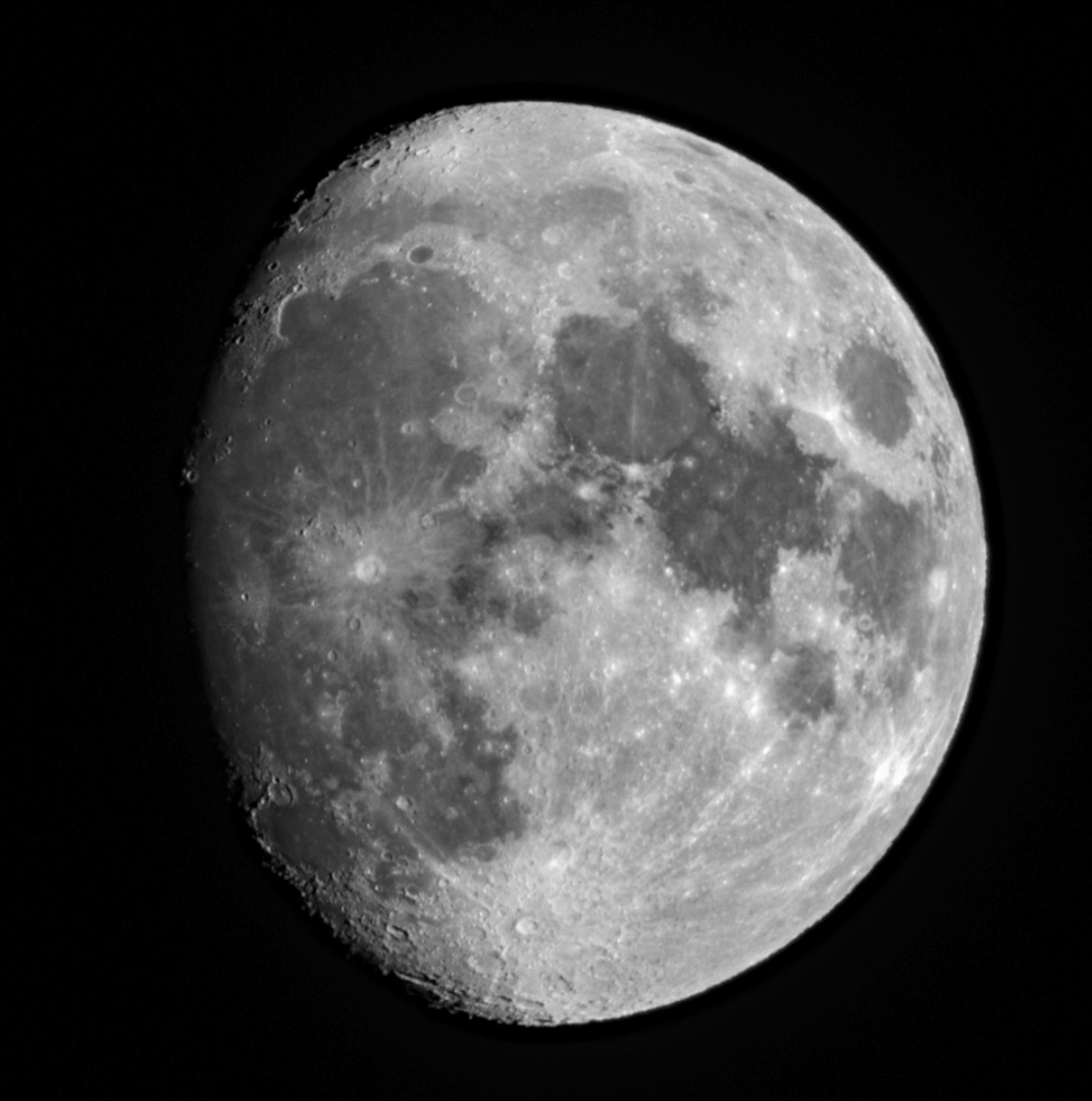

Pour la petite histoire inintéressante, j'ai pu essayer un peu l'astrophotographie au foyer de la lunette il y a quelques mois sur la lune, (le disque occupe +-50% de la surface du capteur). J'ai suivi différents tutoriels glanés çà et là pour les clichés, les flats, les offsets, et les darks (avec deep sky stacker). Et je dois dire que le résultat aussi modeste soit-il m'a beaucoup plu (voir la miniature ci-dessous).
La lune, c'est facile. On pose une fraction de seconde, c'est suffisant lumineux et le flou de bougé est négligeable. Aujourd'hui j'ai très envie d'essayer autre chose, et notamment l'astrophotographie planétaire mais aussi les objets du ciel profond (certaines photos postées ici sont magnifiques). Et c'est là où j'aimerais avoir vos avis d'astram plus aguerris que moi 😇.
Bonjour et bienvenue,
La photo est bien, il y a peut être un léger problème de mise au point.

Bonjour Sun, merci d'avoir pris le temps de me faire une réponse :)
En effet, elle est bizarre cette miniature de lune, l'image d'origine est pourtant bien nette sur mon PC... j'ai du merdouiller à l'exportation quelque part :(

Non, je parle seulement de Lune. Voir c'est très facile : combien d'entre nous on commencé par là ? Imager, c'est plus difficile mais à peine comme le montre la photo ; je suppose que c'est une première :) Avec un matériel adapté, notre ami ne tardera pas à faire beaucoup mieux. A comprendre, à explorer ... Là c'est une autre affaire :D et peu s'y frottent, dommage.
Tout à fait, c'est une première !
