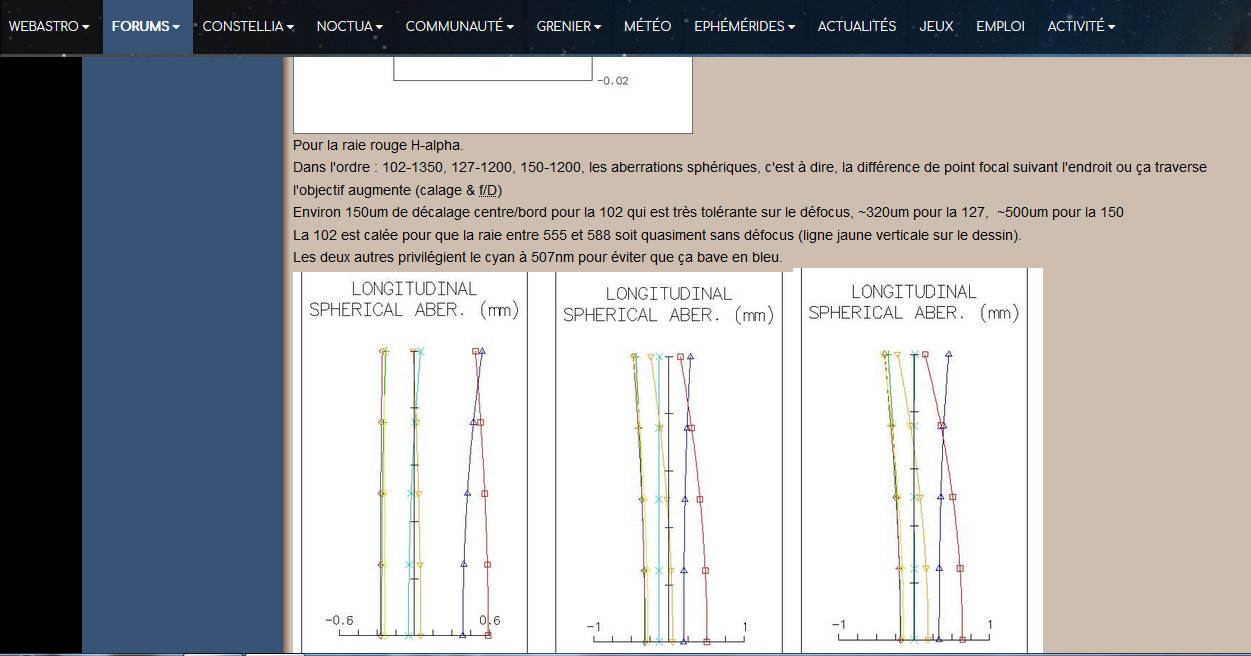

info trouvée sur le net...
Si l'aberration de sphéricité varie en fonction de la longueur d'onde en utilisant des filtres rouge, vert, bleu par exemple : c'est que tu constates du sphéro-chromatisme
et voici ce qui avait été donné dans une discussion l'année dernière sur les 3 Bresser que je pensais étudier :
du coup j'ai porté mon choix sur la 102/1350 mais là je voudrais savoir s'il y avait un model actuel "abordable" intéressant connu pour un sphérochromatisme en Ha plutôt bien tenu..
La lunette 152/900 que je lorgne depuis un moment a un décalage d'environ 0,23mm sur la raie halpha. Dans cette gamme de diamètre et F/D, j'ai pas trouvé mieux... Des modèles APO 3 fois plus chers ne font pas beaucoup mieux dans le rouge... Tu as donc peut être pas tord sur tes constatations 🙂
Effectivement, la 102 semble très bien calée sur le rouge !

cette 152/900 est top en ha !
aucune différence visuelle faite avec une toa130
cela est confirmé par les mesures de spherochrimatisme
je dit bien dans le rouge uniquement
sinon bien sûr la toa met ko la pauvre 152!
