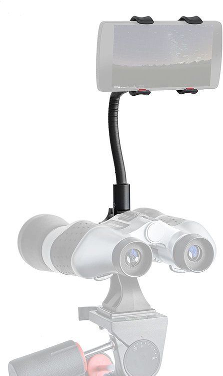

Il existe également un porte téléphone adaptable sur jumelles, lunettes, et télescope qui peut-être utile. J'ai trouvé le lien ici même sur le forum. De mémoire c'est chez Bresser.de pour 20 euros.

pour le porte téléphone.....à utiliser sur jumelles avec trepied https://www.bresser.de/fr/Astronomie/Accessoires/Support-pour-Smartphone-BRESSER-pour-Jumelles-Telescopes.html

https://www.bresser.de/fr/Marque/Bresser/Support-pour-Smartphone-BRESSER-pour-Jumelles-Telescopes.html
J'en ai commandé un.
C'est vraiment top sur trépied avec jumelles.
Le matos a l'air robuste et de bonne facture.
J'ai passé deux soirées d'observation avec un Samsung J6+, aucun problème de fixation.
Par contre j'ai adapté une technique avec skysafari. Je pointe Vénus puis je zoom sur sky safari et je positionne le téléphone via son support pour qu'il soit pile poil dans le milieux de l'écran. Ensuite simplement orienté via la manette du trépied et on obtient du coup un chercheur hyper précis.
M44 en moins de 2 minutes 👍😋
Bon ciel à tous.

Il y a 2 heures, Juniorbzh22 a dit :
Bon ciel à tous.
