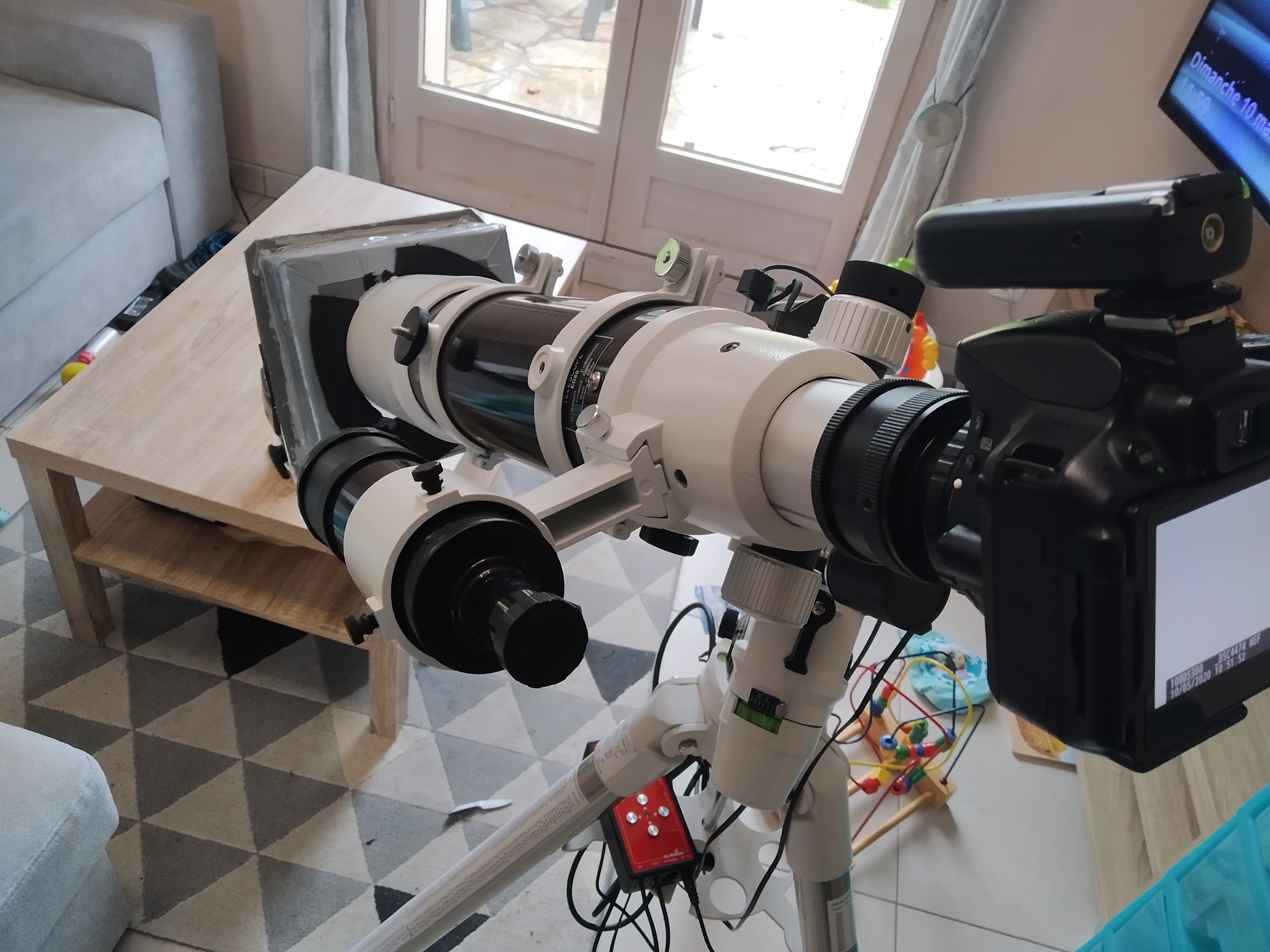

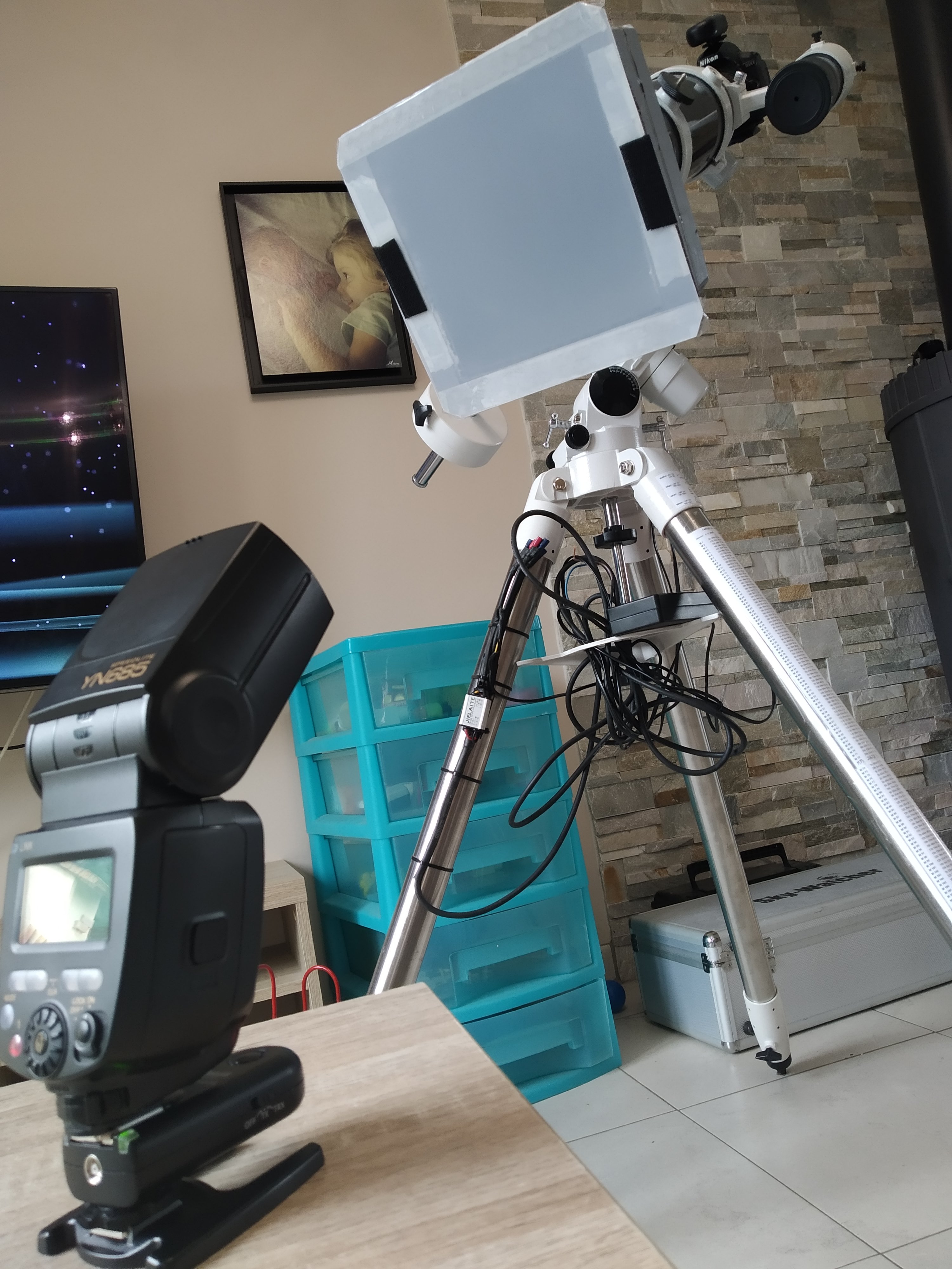

 j'ai donc décidé de partir sur une projection de lumière à l'aide de mon flash cobra déporté et de juste fabriqué un "porte filtre" pour le mettre sur ma lunette.

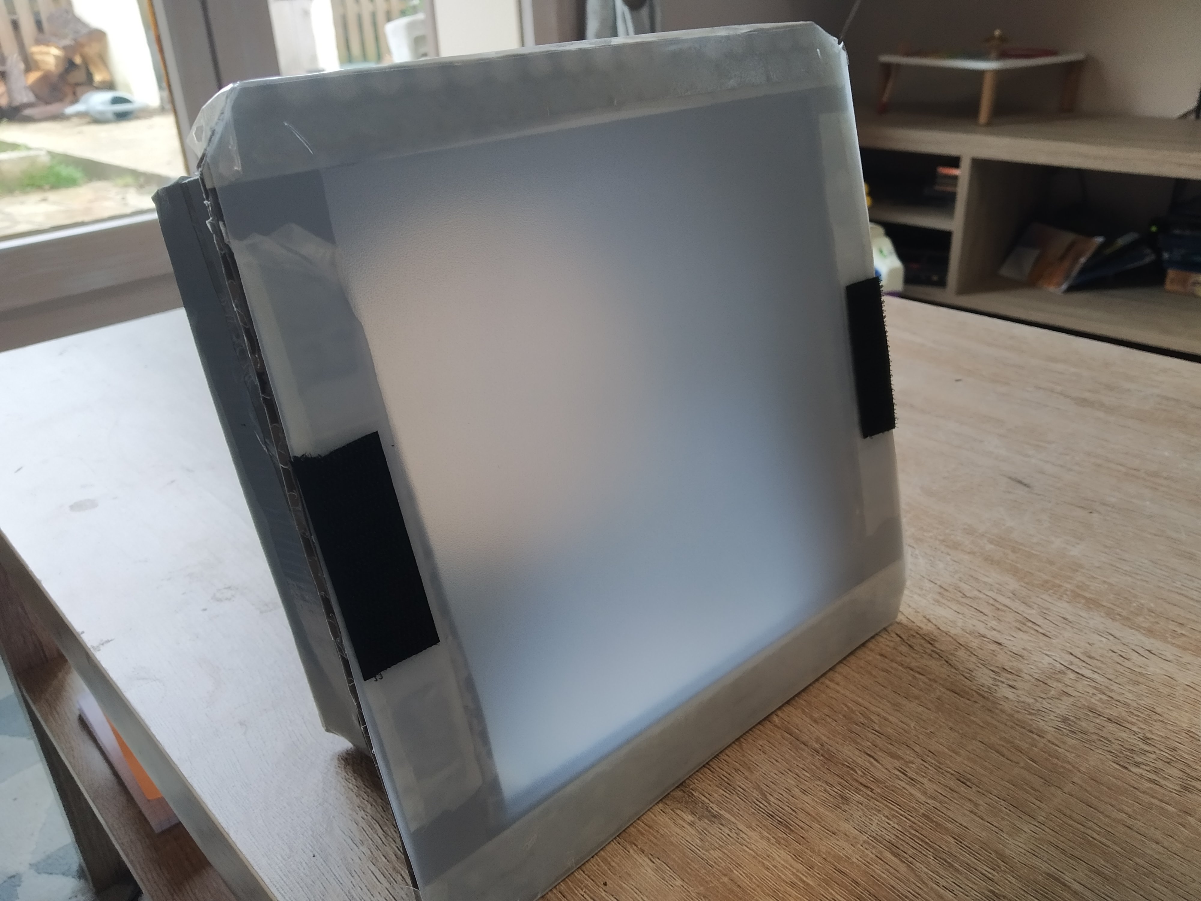

Le plexiglas mis en place sur le "porte filtre":

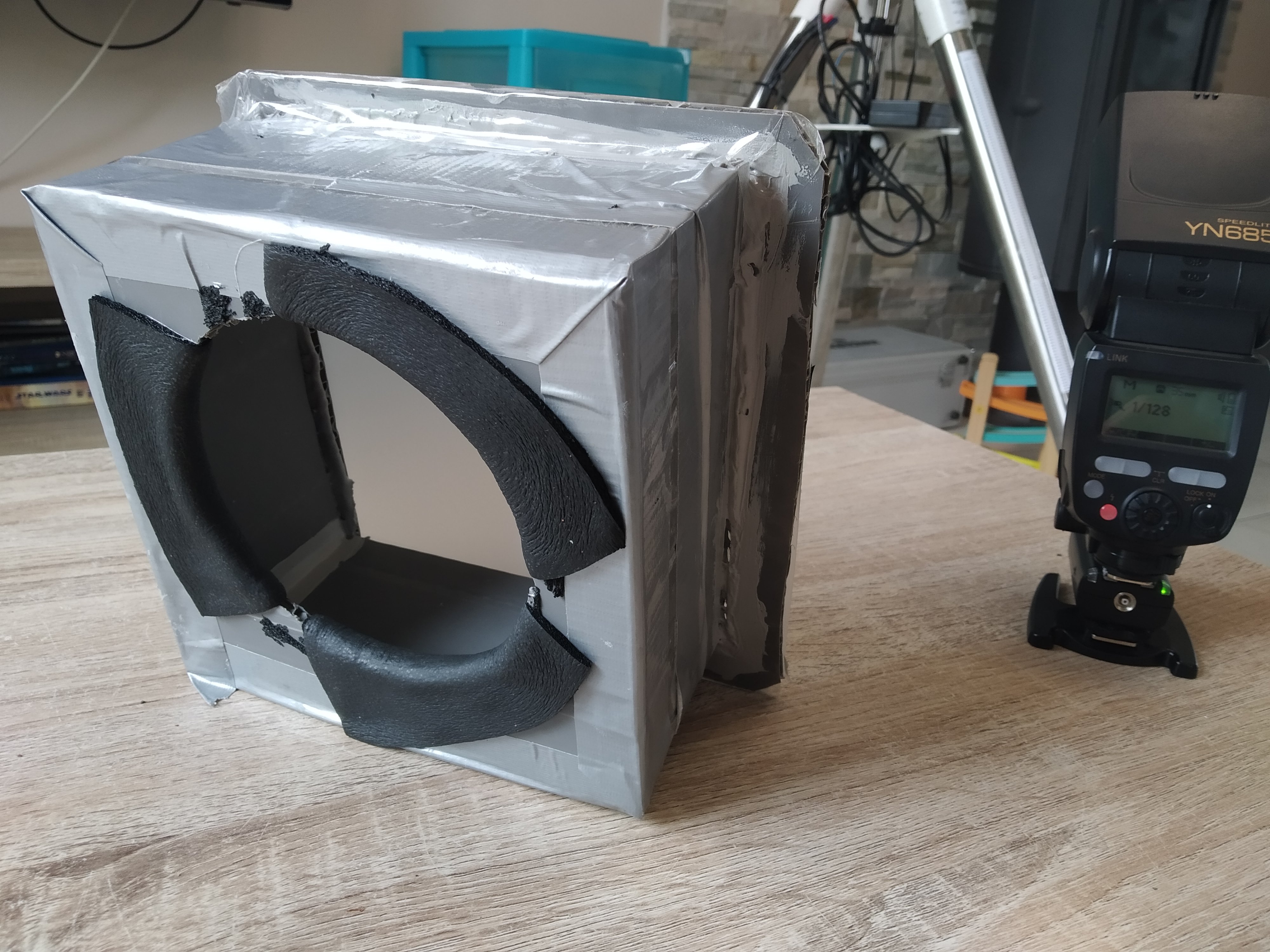

Le porte filtre de construction très sommaire ... (le but est juste de maintenir le plexi devant la lunette donc ont peut faire un peu comme ont veut ...):

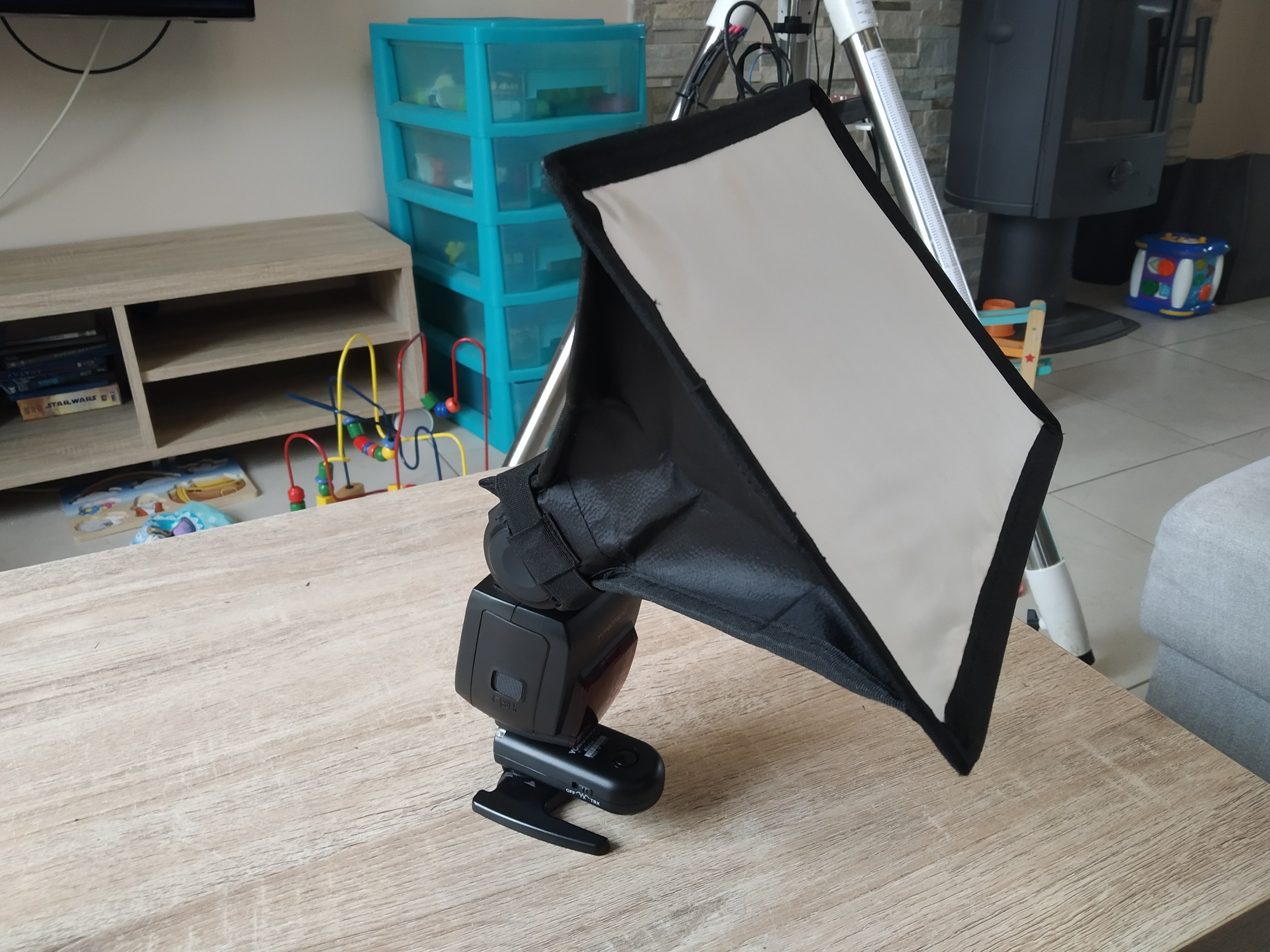

 Voila je possède déjà un flash avec une petite softbox acheter sur Amazon il y a plusieurs mois ... Mais j'ai essayer sans la softbox cela fonctionne aussi ! (le flats est juste plus exposé...)

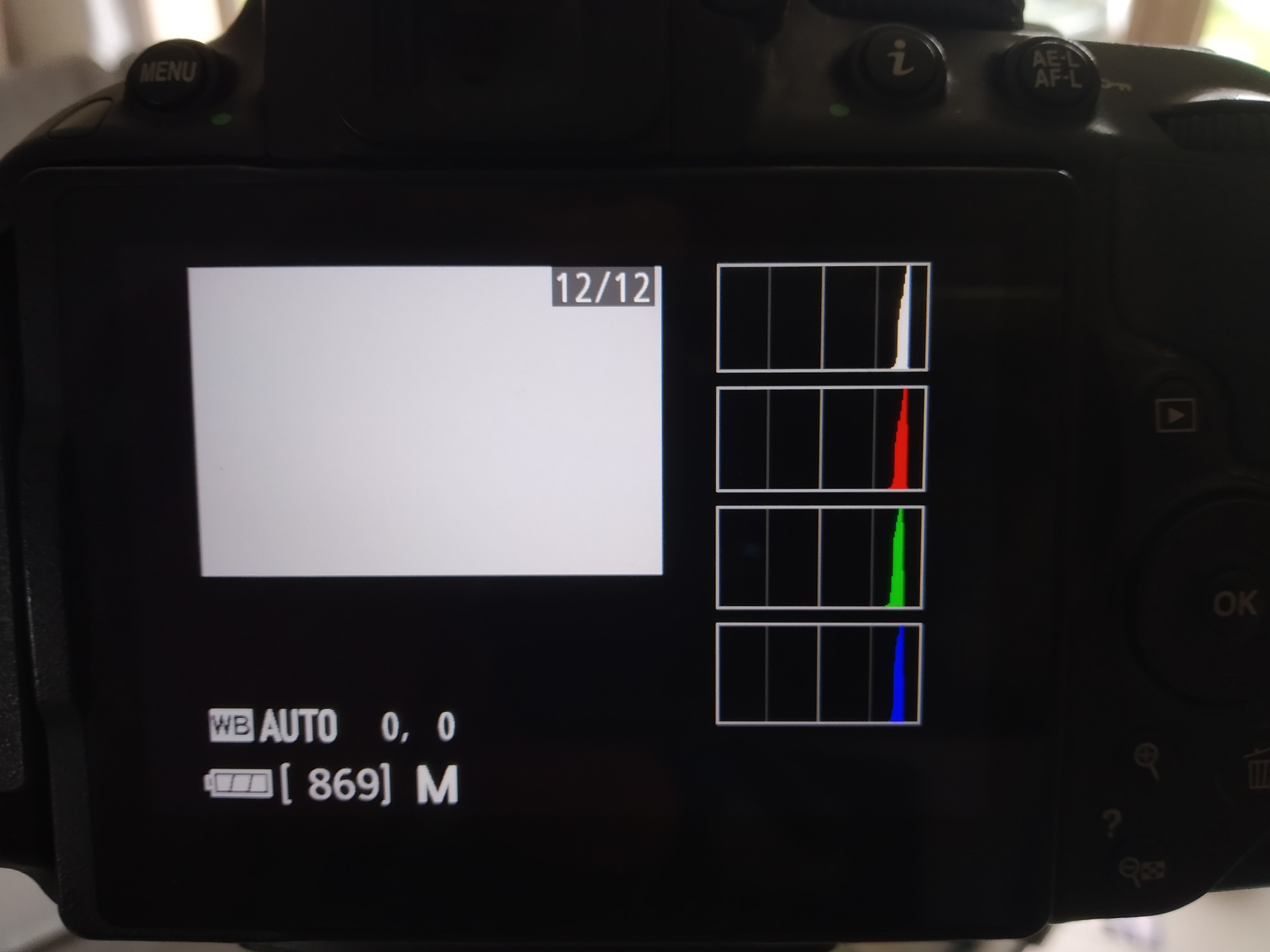

Après reste juste le réglage de l'APN et du flash, pour cela ont passe le flash en Manuel, ont ouvre un maximum la focal (pour moi 20mm) et ont fait des essai jusqu’à trouver le bon réglage sur l'histogramme à l'aide du flash et du boitier.
