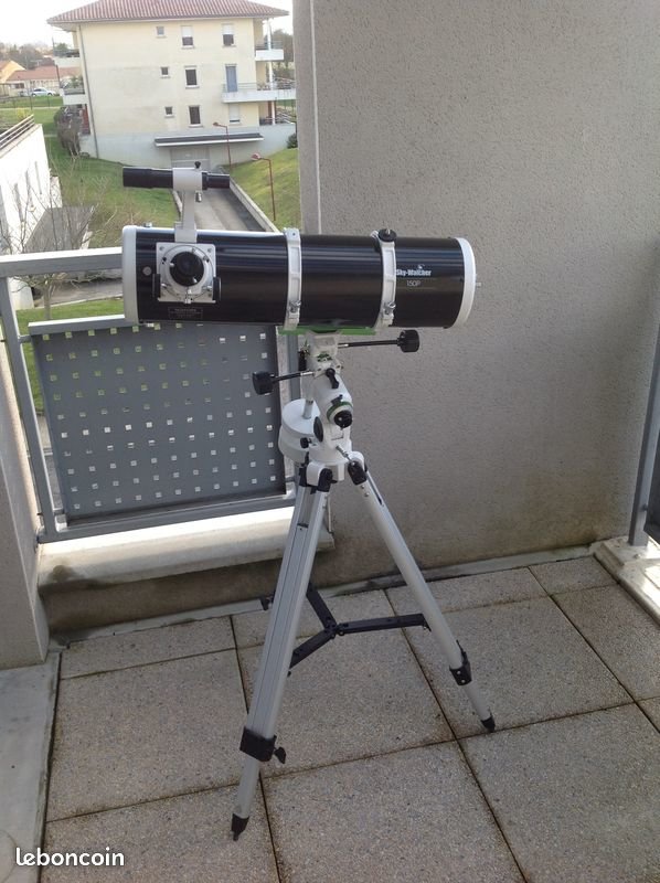

Alors le 150/750 sur eq3 permet déjà de bien débuter ! Faudra mettre une motorisation de l’axe ascension droite. Tu feras plus facilement des photos de ciel profond avec un apn
A 300 euros tu n'auras pas un scope dédié pour photon en ciel profond, le dernier lien est un bon compromis. Ensuite cela dépend de ton envie, si c'est pour se faire plaisir en CP tu peux envisager le visuel assisté beaucoup moins exigeant car en ciel profond le prix de ton scope te paraître vite une broutille par rapport au reste.. Un 150mm sur neq5 serait top, en occas !
On en trouve souvent sur les annonces. C’est du matériel duffisamment bien pour donner envie, et s’équiper mieux dans un second temps si le budget le permet
pour du visuel pur le Dobson est très bien (j’ai pas choisi ça car pour montrer des choses à des enfants c’est pas évident, il faut déplacer le tube sans arrêt...)
