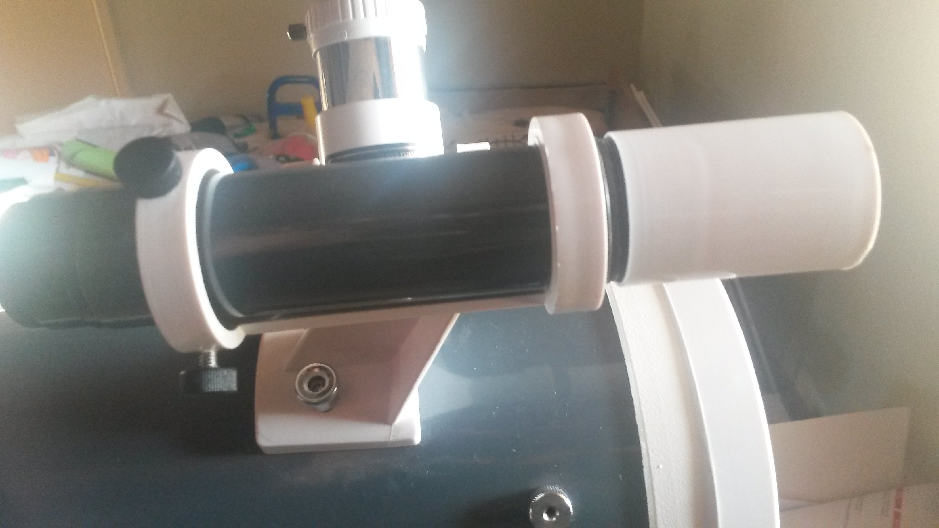

J'ai en ma possession un Mizar 114/900, mais quand j'essaye d' aligner mon chercheur avec mon télescope je ne peut pas car mon chercheur est flou.
Si quelqu'un a un conseille, ce serait sympas de me la passer.😄

Bonjour, peux-tu envoyer une ou deux  photos de ce chercheur ?
Il y a tellement de modèles...

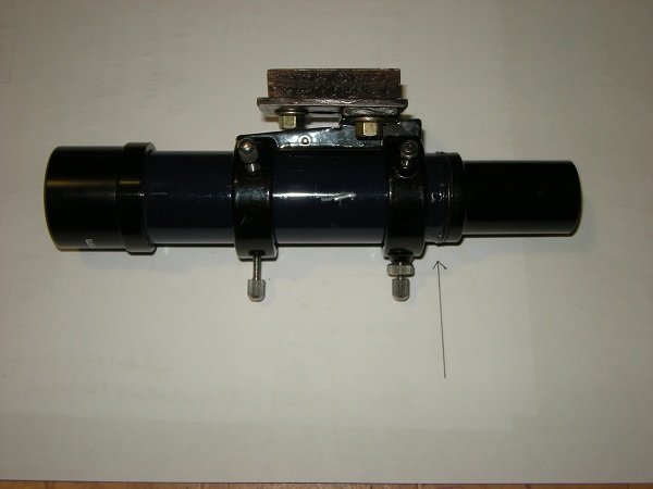

Par exemple sur ce chercheur Meade 6x30, la netteté était impossible à régler
à l'nfini (étoile ou objet à + de 1km), il m'a fallu ajouter 2 cales du côté de son oculaire.
(2 joints toriques positionnés en face de la flèche sur la photo)
Et c'était assez coincé au dévissage  !
 normalement cette pièce qui supporte une des lentilles du chercheur doit tourner dans son support (plastique noir)
sur la photo, il semblerait qu'elle soit vissée à fond !

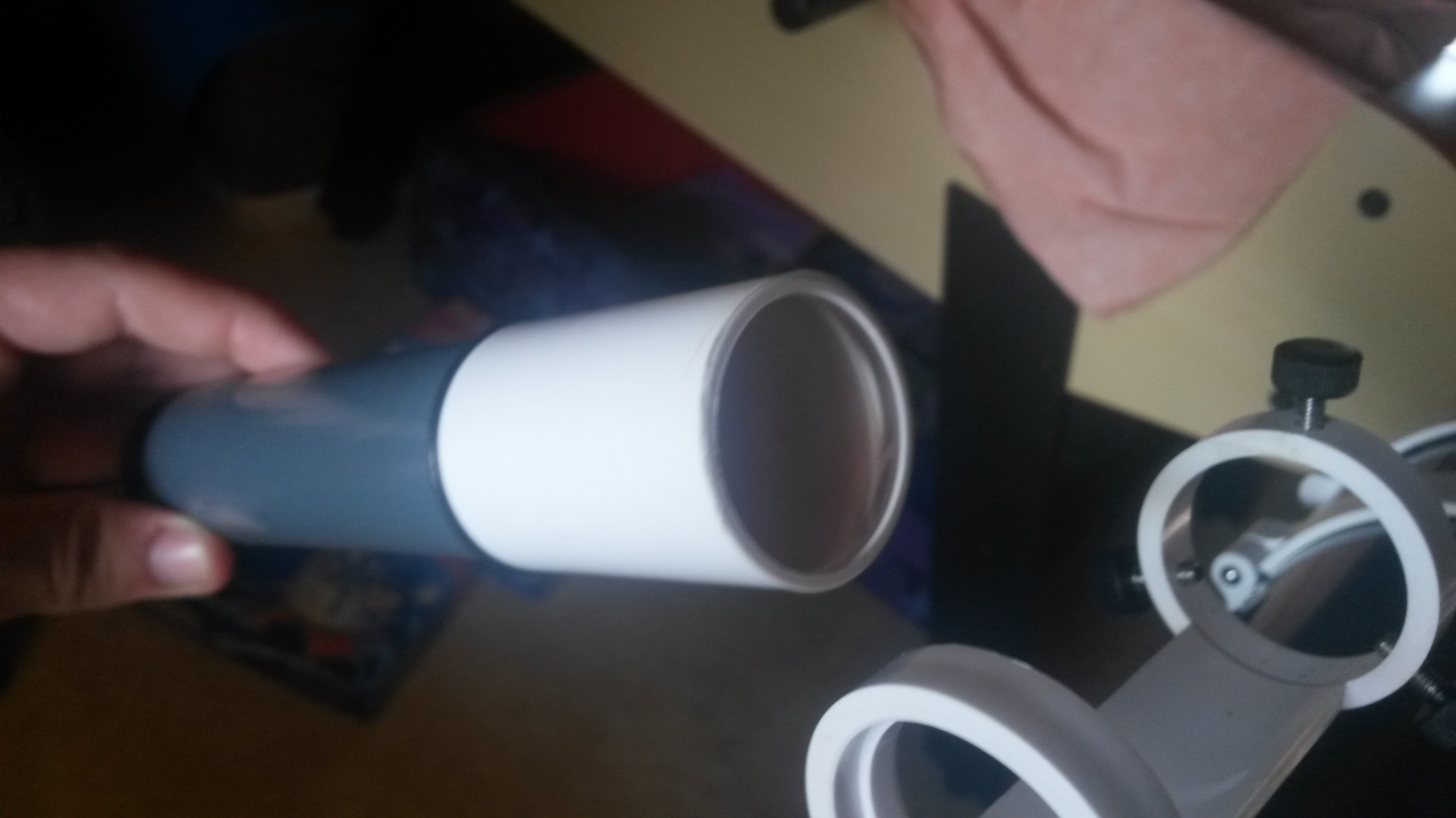

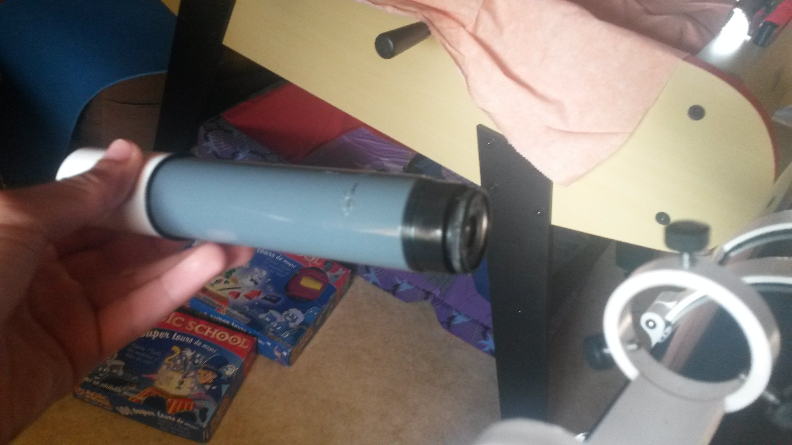

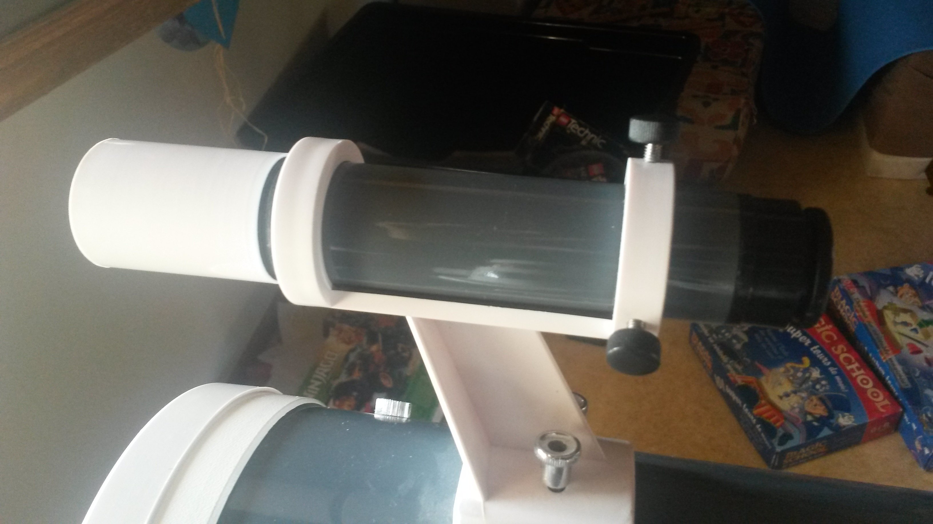

J'ai déjà essayé de tourner cette piécettes mais ça ne change rien
 L'action qui change la vue est de toucher directement la lentille en vers au bout (blanc) du chercheur

il y a 2 minutes, Hightmax a dit :
Peut être c est parce que je l'ai démonté pour replacer les fils en croix?
ah bah si tu l'as démonté  !pomoi!, pas mis une lentille à l'envers ?
nb, si tu as touché à la croix de visée, à mon avis elle est HS .... fragile cette tite bête-là 😕
Nn  mal grès tout les les sens que j ai testé(la lentille ) c'est flout et pour la croix elle va bien je l'ai manipulé avec une pince à épiler tel un orfèvre😊
