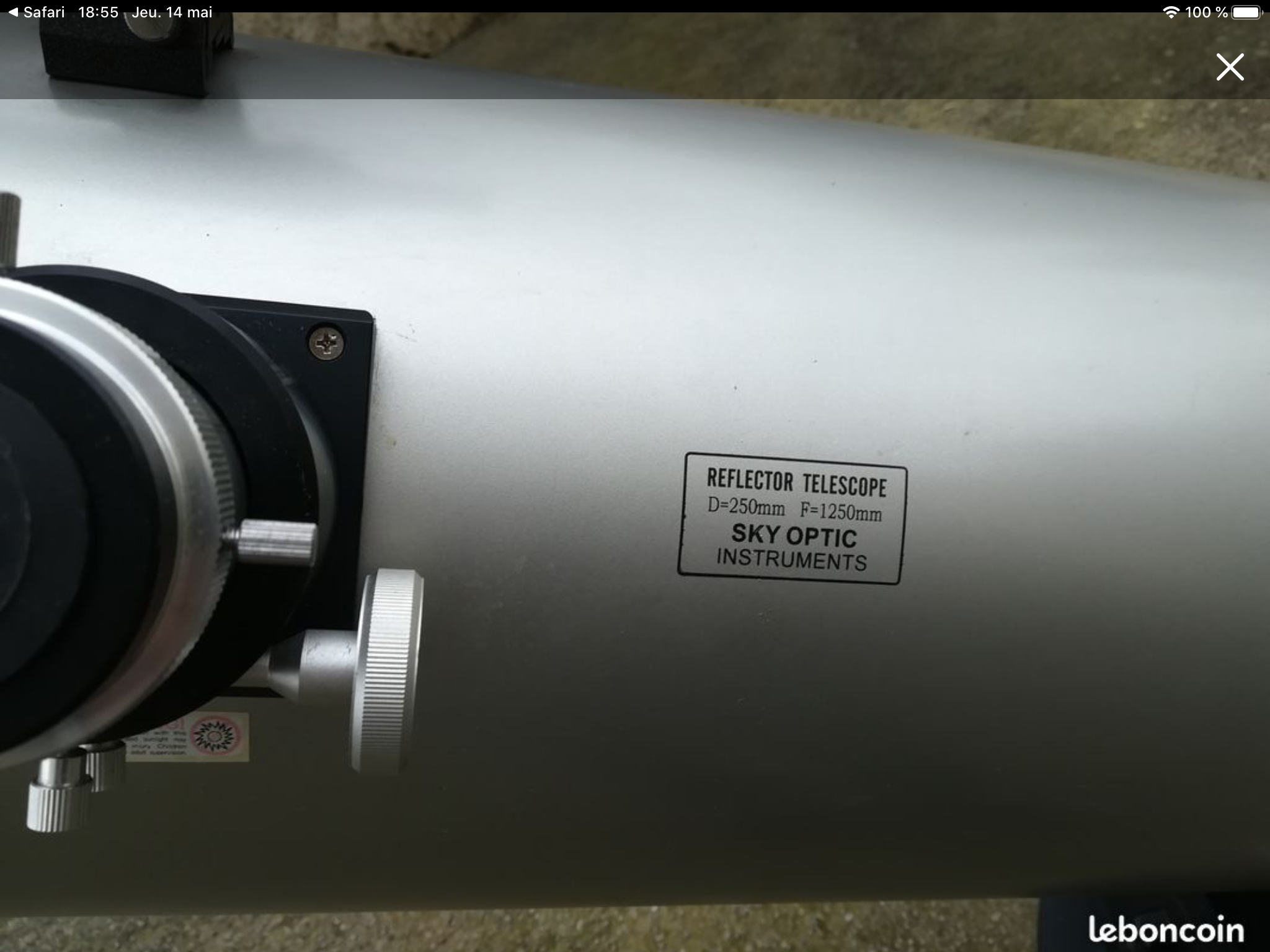

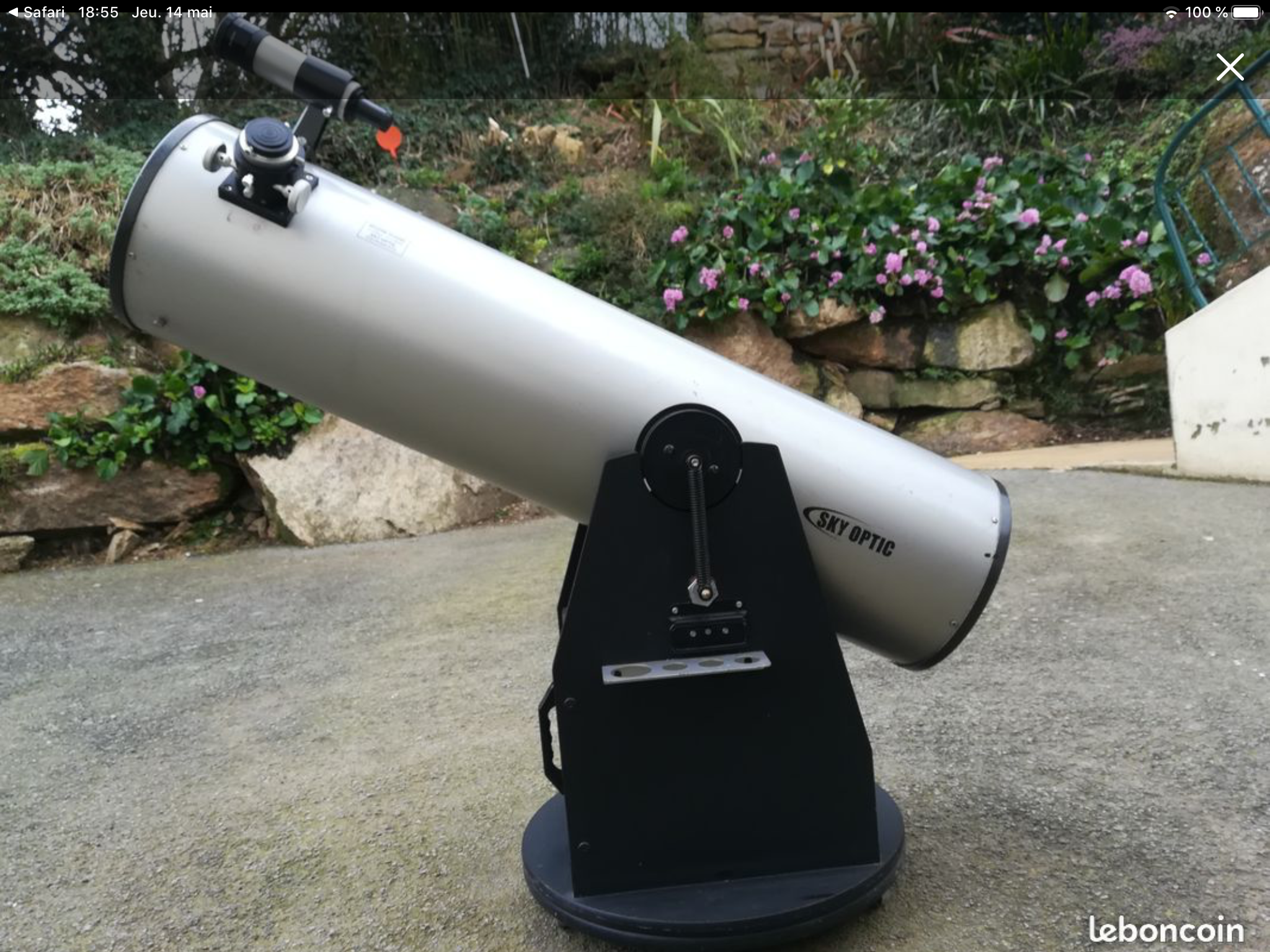

Il y a un dob 250 TS dans les petites annonces à 450€ sans oculaires (contre 698€ neuf), il est de 2018 avec un ventilateur pour le miroir et une mise au point au 1/10. Je ne connais pas la personne mais il est en Ille et Vilaine, ça vaut peut être le coup d'aller voir?
https://www.webastro.net/petites_annonces/dobson-250mm_58039.htm

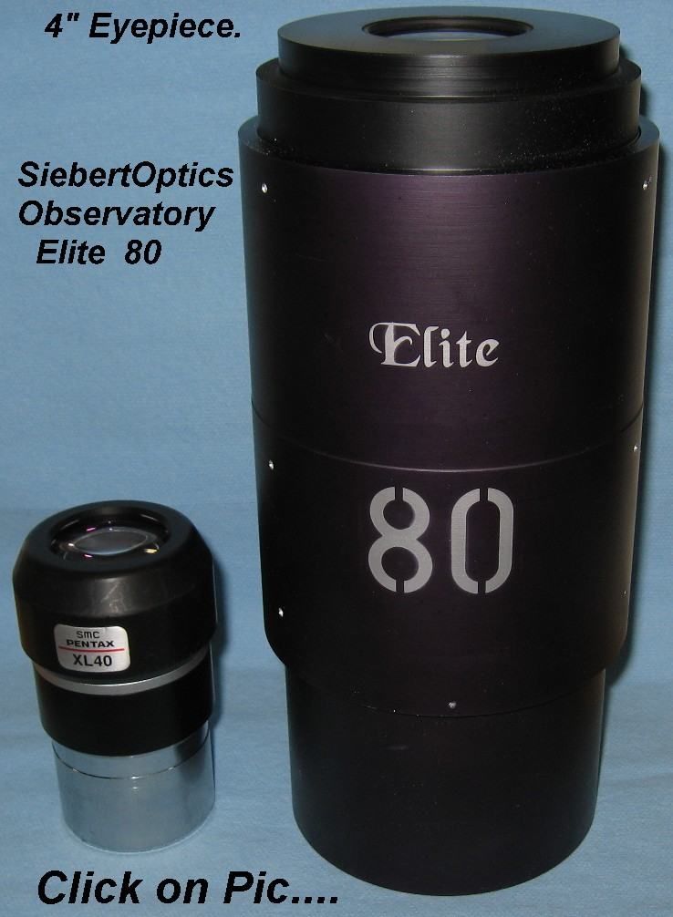

Il y a 11 heures, sun a dit :
1,7 kg l'oculaire, faut un PO solide !
Et que dirais tu d'un "petit"  Siebert  Optics  4" de 80 mm ?
il y a 6 minutes, staffy a dit :
Oh ! Il doit faire plier un FT assez facilement.
Plus gros, c'est plus un oculaire, c'est une lunette :lol:

Bonjour a tous,
je cherche à acquérir un dobson, voici une occasion qui m’intéresse , pour env 300 euros, un 300x1250 sky optic.
pensez vous que soit intéressant ?
merci
Laurent

Un 250 1250...
C'est un gso donc correct, le mieux est d'aller le voir et si possible de faire un essai.
Par contre il doit être un peu ancien non peut être 10 ans, sky optic n'existe plus sur le marché, donc vérifier peut être l'alulinue si elle est piquée.
Sur le Kepler 200 mm que j'avais acheté en 2002 il y avait un chercheur 6x30, je le trouvais très pratique grâce au système des deux vis à 90° avec le ressort, et parce que sa luminosité me convenait : il montrait toutes les étoiles d'Uranometria, c'était très pratique. Je préfère quand même un chercheur de 50 mm, c'est encore plus précis, mais je trouve excessif de condamner le 30 mm. Ou alors il y a peut-être de bons et de mauvais chercheurs 30 mm ?
il y a 12 minutes, 'Bruno a dit :
Ce que veux dire c'est que c'est quand même léger pour un tube 250 et que l'économie du fournisseur est quand même minime, un 6x30 est vendu avec une lulu, pour un 250 je dirais que c'est pas très pro. Donc si à terme on le chance pour un 9x50 pour modif rocker je ne vois pas d'économie, sans compter la revente.. Le but du chercheur est d'avoir du champ.
Ça reste mon avis bien sûr
A la limite un chercheur point rouge pour gagner un peu de poids mais la cohérence du 30 avec ce diamètre je ne comprends pas.

il y a 9 minutes, dob250 a dit :
Ce que veux dire c'est que c'est quand même léger pour un tube 250 et que l'économie du fournisseur est quand même minime [...]
Ah oui, je vois ce que tu veux dire (ce n'est pas le chercheur en soi qui est le problème, mais le fait de le proposer dans ce contexte).
il y a 9 minutes, 'Bruno a dit :
Perso les deux 😂
Oui le contexte, c'est comme vendre une 2008 avec autoradio à cassette 😁
Il y a 14 heures, Ltyuijnnbgg a dit :
C'est un 250 et non un 300 mm
Il y a 14 heures, dob250 a dit :
C'est la version antérieure et encore en vente en Allemagne (https://www.teleskop-express.de/shop/product_info.php/info/p42_GSO-Dobsonian-Telescope-250C---10-inch-aperture-with-fine-Crayford-focuser.html) à l'actuelle nommée GSO Deluxe en Allemagne et Kepler GSO en France.
Pour ce qui est à voir avant un éventuel achat
P.S : sujet de rhor. Donc, ouvre un sujet propre à tes interrogations.
