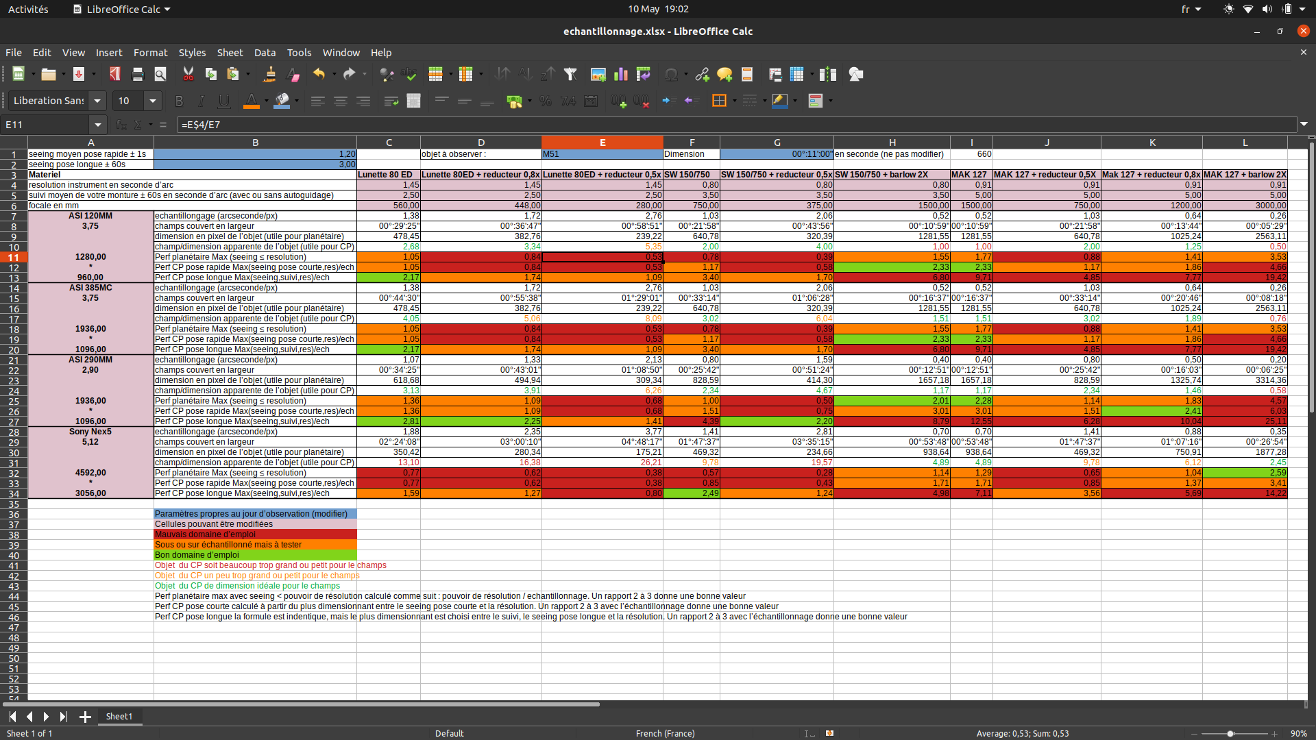

Devant mon interrogation à propos de quelle caméra choisir: ASI 385 ou ASI290, notamment en terme d'échantillonnage. Je me suis dis qu'un bon tableau Excel pourrait m'aider.
Il en ressort que dans mon cas, j'ai tout intérêt à choisir la ASI290MM
Ce tableau peut être modifié par qui veux en y ajoutant son matériel et ses caméras. Les cellules à modifier sont en violet ou en bleu pour les paramètres du jour.
En espérant, ne pas m'être trompé (ni dans mon choix pour la ASI 290MM, ni dans les formules du tableau) et que ce tableau serve à tous!!
CE TABLEAU NE TIENT COMPTE QUE DE L’ÉCHANTILLONNAGE
Edit: nouvelle version du fichier qui tient compte de la dimension apparente de l'objet à imager
Pour le suivi de votre monture, il s'agit d'un suivi moyen en fonction du tube. Renseigner une valeur soit que vous avez évalué avec PHD2 sinon ces valeurs sont à peu près bonnes pour une eq5 avec autoguidage.
Sans autoguidage, je pense que vous pouvez multiplier par deux chacune des valeurs.
echantillonnage.xlsx

Je viens d'apporter une dernière modification: il suffit à présent de renseigner le diamètre de l'instrument
Le pouvoir séparateur est calculé automatiquement avec la formule de Dawes (oui, c'est empirique)
Avez vous pu le tester et trouver des résultats conforme avec VOTRE réalité?
