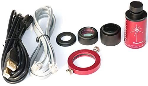

J'ai aujourd'hui une T7C... La T7 ou ASI120 version couleur. Je sais c'est pas la couleur qu'il faut pour faire du guidage, mais j'ai fait une erreur de commande. La version monochrome est en route....
Bref je n'arrive pas à caler de façon correcte la caméra dans mon chercheur... Et je pense que c'est le fait que je ne mets pas le bon "embout" à la caméra:
Lequel des 4 adaptateurs dois je mettre ?
Je n'arrive pas à avoir une image correcte.

En premier il faut enlever le fisheye, mettre la bague de butée.
Ensuite tu le monte sur quelle chercheur,de quelle monture?

Virer le fisheye OK
la bague de buté tu parle bien de la bague avec les 3 vis de serrages ?
C'est un le chercheur de mon 200/1000 de chez skywatcher donc le 9x50 achromatique.
Alors j'ai raqué :)
Le truc c'est que je n'arrive pas à avoir une image correcte..en gros de combien je dois enfoncer la caméra dans l'adaptateur.
Essaie sans bague pousse a fond puis recul doucement jusqu'a la mise au point de jour sur un arbre/toiture lointaine....
Quand tu obtient la meilleur image, il me semble que tu peut régler le bout du chercheur par rotation pour affiner puis verrouilage avec la contre bague.
Après tu met la bague coulissante en butée sur le raccord pour avoir un point de repère.
