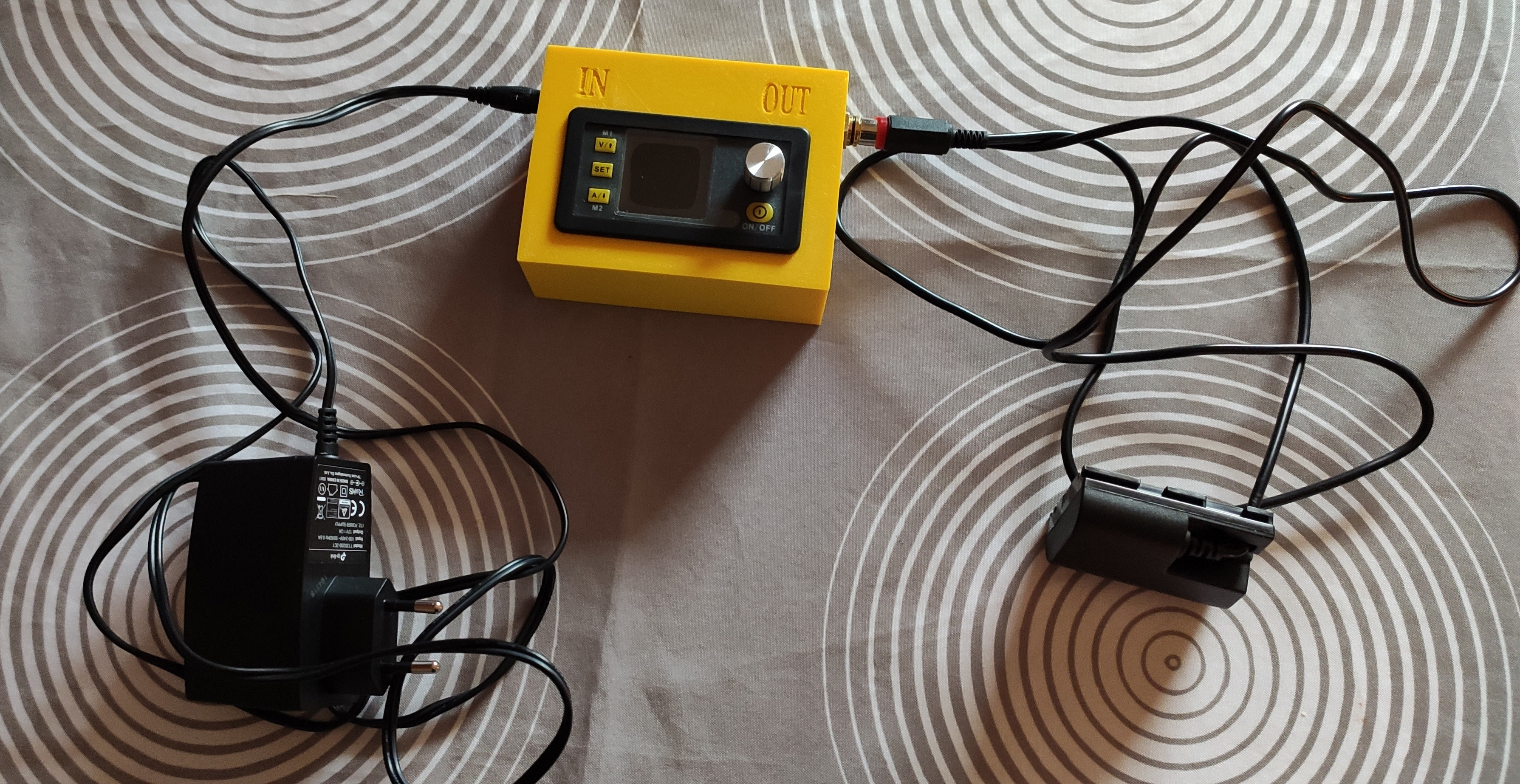

Je me suis pris une alimentation programmable pour mes deux APN et autres bidouilles à l'occasion, celle-ci : https://www.gotronic.fr/art-alimentation-programmable-dps5005-29294.htm#complte_desc
Sur la batterie du 6D il est indiqué 7,2 V, 1800 mAh, 13 Wh et sur celle du 600D c'est 7,2V, 1120 mAh, 8,1 Wh.
J'ai réglé l'alim sur 7,2 V et 1,8 A et le 6D ne fonctionne pas, le symbole de la batterie vide s'affiche. J'ai augmenté à 2 A, pas mieux. Comme je n'ai pas envie de le cramer, pourriez-vous me dire ce qui ne va pas et les valeurs à régler pour les deux APN ?
Merci d'avance !
Modifié par krotdebouk
il y a 17 minutes, latrade24 a dit :
Tu utilises quelle connectique pour alimenter l'apn ? Je comprends pas.
J'ai une "fausse" batterie dans l'APN raccordée sur mon alim externe qui est elle même alimentée par un transfo 220V/12V.
Oui la fausse batterie fonctionne avec d'autres sources électriques notamment avec cette carte de régulation de tension : https://fr.aliexpress.com/item/1900707610.html?spm=a2g0s.9042311.0.0.27426c37ytiPmw
Sauf qu'avec celle-ci je n'avais réglé que la tension à 7,2 V.
Sur l'alim en question il faut aussi régler l'intensité et là, c'est combien..? Je serai tenté de mettre 3 A comme ce que peut délivrer mon ancienne carte et l'APN prendra ce qu'il a besoin mais je ne suis sûr de rien...
Ok. Je ne pense pas que cela vienne du réglage de courant, cette valeur est la valeur maximale à débiter. Mais bon, tu peux essayer 3A. Je suppose que tu es sûr de la polarité de tes fils...
T'avais essayé l'alim aliexpress avec le même bloc secteur ?
Vérifier avec un multimètre s'il y a bien une tension directement sur les pin de la fausse batterie.
Modifié par latrade24
Merci @latrade24, tes réponses m'ont permis de faire remonter des souvenirs de cours d'élec... La valeur en Ah indiquée sur la batterie n'est pas la valeur en A à régler sur l'alim.
J'ai pris un chargeur de PC qui délivre 12 à 19V sous 4,5 A Max. Avec un réglage (progressif) d'alimentation à 7,2 V sous 4A le 6D fonctionne beaucoup mieux et la batterie est maintenant vue comme chargée à 50%. Le transfo que j'utilisais au début est un 220V/12V pour 2A Max, ça ne risquait pas de fonctionner...
