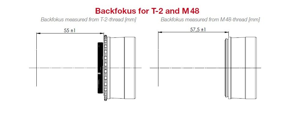

Pourtant j'ai un canon 700D avec une distance de tirage de 44.65mm + une bague m48 avec un tirage de 9mm plus la petite bague vendu avec le correcteur de 2mm ce qui me donne un tirage de 55.65 mm pour un correcteur qui est optimal a 55mm. Hors avec seulement 0.65 mm de tirage en trop, le correcteur perd toute son utilité.Si quelqu'un à un semblant de solution je suis preneur !

tu as un newton 200/1000 (FD 5 ) , le correcteur de coma Baader mark-III , même s'il a une plage d'utilisation entre 3,5 et 6, il est optimisé pour F4.
 tel que tu le décris , je ne pense pas que ça soit un problème de backfocus, à bien vérifier :
