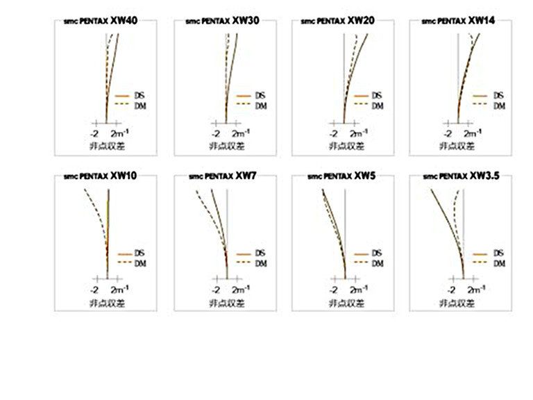

Une lunette c'est typiquement 40% de la longueur focale pour les doublets (triplets... ça dépend)
éviter plus de 3 dioptries totales (courbure du champ du télescope ajoutée à celles de l'oculaire)
Le pentax XW sont optimisés pour être dans ces limites (2m-1 = 2 dpt)

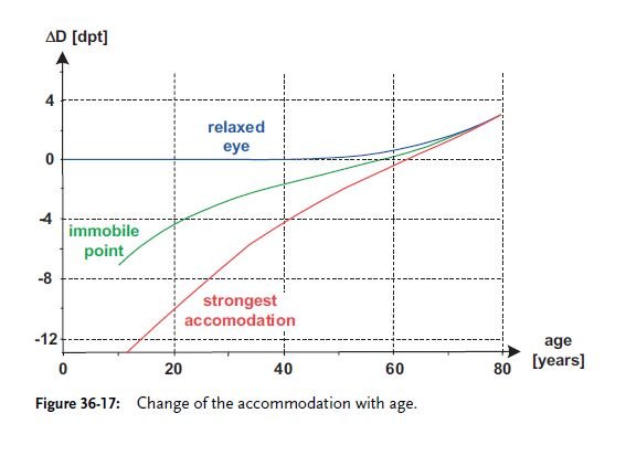

pentax-XW-astig.jpg.028cdd33eb4c2fb73f9db1d333c4b6f8.jpgrelaxed-eye.JPG.5de521cd11df203d7f0d135184af756c.JPG
Par exemple, un ortho-HD de 18 mm a 3,6 dioptries à 20 °, et environ 6,2 mm de hauteur d'image à l'arrêt de champ, ce qui fait, sur un C9,25, 0,55 dioptrie de plus. 4,15 dioptries totales autour de 20 °
Les personnes âgées de 20 ans environ devront faire un effort d'accomodation. Les personnes de 40 ans ne pourraient pas observer l'intégralité hors axe de 22 ° (champ AFOV 44 °).
