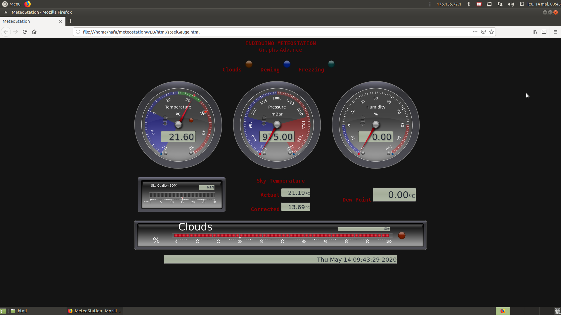

olivier1986 Posté 14 mai 2020 Auteur Posté 14 mai 2020 Bon, le sujet n'attire pas les foules j'ai donc pu avancer de mon coté et est presque résolu mon problème. J'ai régler le problème du server. En faite, dans météoconfig.py il y'a une ligne ou l'on demande si on utilise un serveur "cron" et je n'avais pas commenter cette ligne. Donc en relançant le fichier startMETEO.sh et que j'ouvre la page index.html je vois bien les valeurs de mon MLX. -> cool. Par contre je reste bloqué sur le comment peux t-on accéder depuis un autre ordinateur ou depuis mon smartphone à cette page. Car quand j'ouvre le fichier index.html qui se trouve dans le répertoire htlm de meteostationWEB il l'ouvre en local. Du coup, si quelqu'un a une idée je suis preneur. Étant donné que cela fonctionne avec un serveur apache peux être qu'il y a une manip à faire ou je ne sais!! Merci PS: je joins la photo de la page vu en mode locale quand j’ouvre index.html

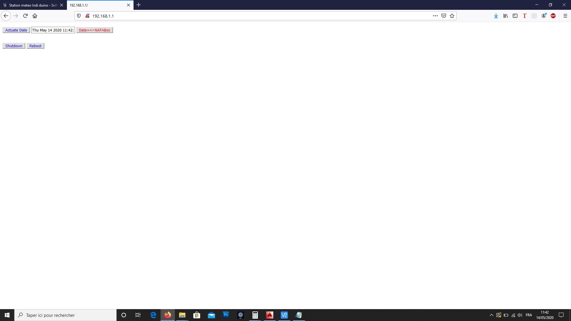

olivier1986 Posté 14 mai 2020 Auteur Posté 14 mai 2020 (modifié) @dragonlost Bonjour, pour faire un test, est il possible de désactiver la page d’accueil (celle ou on peut rebooter, arrêter ou mettre à l'heure la tinkerboard) car normalement avec le serveur apache2, si je lance depuis mon navigateur internet: http://192.168.1.1/ je devrais arriver sur la page d'apache2, 192.168.1.1 étant l'adresse ip locale de ma TB. a chaque fois j'arrive sur cette page quoique je fasse: je pense que mon problème vient d'ici. Merci pour info je suis sur une image toute faite 3.2.1 TB. Olivier Modifié 14 mai 2020 par olivier1986

olivier1986 Posté 15 mai 2020 Auteur Posté 15 mai 2020 edit: c'est bon, j'ai fini par y arrivé mais du coup je n'ai plus la page de script... tant pis, je passerais par vnc pour arrêter la bête! a moins que vous n'ayez une idée!
ch_porchet Posté 31 mai 2020 Posté 31 mai 2020 (modifié) Hello Je reposte qqch sur le bon sujet. Alors j'ai tous installer sur la RPi 3, tu vas pas croire, mais impossible de faire qqch avec la 4, ouai j'ai pas de sortie hdmi 🤬 Enfin, bref, donc j'ai l'image de la nafa, l'arduino tourne avec kstrars, l'installation de meteostationWEB et OK ,les jauge ne vont toujours pas ,mais les graphiques oui ,donc au même stade que avant. Je sais pas si toit tu as trouvé d'ou venait le problème,il faut que j’essaye demain la combine des ports de ma box . et on verra bien. Au faite toujours pas de réponse de l'autre forum ........ A+ Modifié 31 mai 2020 par ch_porchet

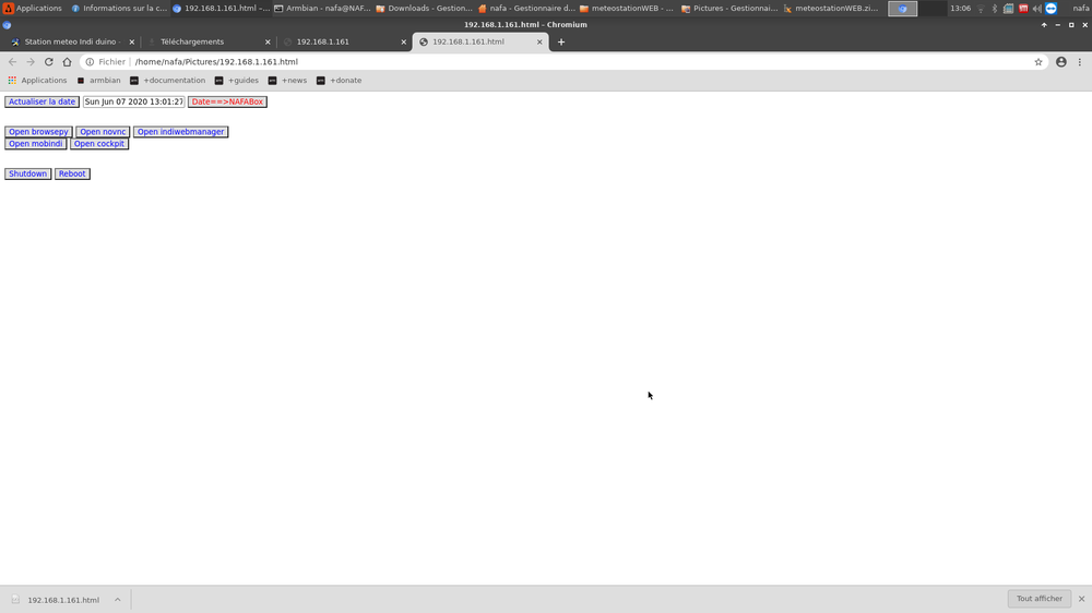

ch_porchet Posté 7 juin 2020 Posté 7 juin 2020 (modifié) hello , si tu as deux minutes dans la journée, j'ai un message qui me me dis ça afa@NAFABox:~$ sudo systemctl reload apache2.service Warning: The unit file, source configuration file or drop-ins of apache2.service changed on disk. Run 'systemctl daemon-reload' to reload units. apache2.service is not active, cannot reload. Modifié 7 juin 2020 par ch_porchet
olivier1986 Posté 7 juin 2020 Auteur Posté 7 juin 2020 (modifié) Ce n’est pas tres grave. Ca dit juste que apache2 n’est pas lancé. Tu as desisnstallé puis reinstallé apache2? Modifié 7 juin 2020 par olivier1986
ch_porchet Posté 7 juin 2020 Posté 7 juin 2020 oui mais j'ai eu ça comme message après cette action nafa@NAFABox:~$ whereis apache2 apache2: nafa@NAFABox:~$ sudo apt-get apache2 E: L'opération apache2 n'est pas valable du coup j'ai fais ça nafa@NAFABox:~$ sudo apt-get install apache2 Lecture des listes de paquets... Fait Construction de l'arbre des dépendances Lecture des informations d'état... Fait apache2 est déjà la version la plus récente (2.4.29-1ubuntu4.13). 0 mis à jour, 0 nouvellement installés, 0 à enlever et 8 non mis à jour. mais il me dis que il y a déjà apache2 alors que quand j'ai fais "whereis apache2" on dirais qu'il n'y a plus rien?
olivier1986 Posté 7 juin 2020 Auteur Posté 7 juin 2020 En effet. Tu tapes la commande a partir d’un terminal ouvert depuis le bureau? Quand dans le navigateur internet tu tapes: http://ipdelatinker est ce que tu arrives sur la page apache2?

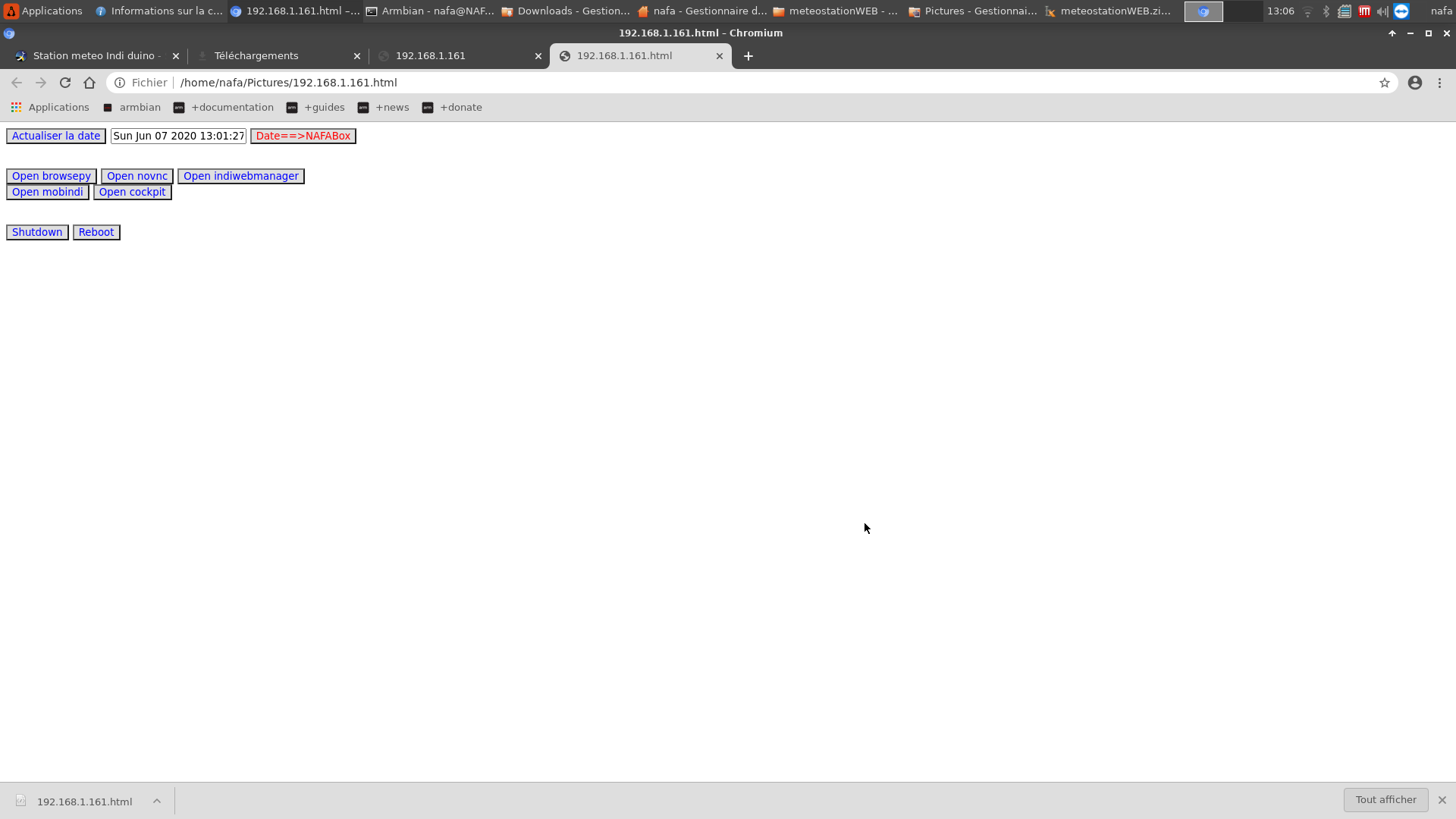

ch_porchet Posté 7 juin 2020 Posté 7 juin 2020 (modifié) il y a 42 minutes, olivier1986 a dit : Tu tapes la commande a partir d’un terminal ouvert depuis le bureau? heuu , non ,sinon cela serai marqué comme cela ,non? nafa@NAFABox:~/Desktop$ sinon quand je tape l'ip dans le navigateur j'arrive la Modifié 7 juin 2020 par ch_porchet
olivier1986 Posté 7 juin 2020 Auteur Posté 7 juin 2020 Ok. Je vois. Donc en effet apache2 n’a pas ete desinstallé completement. essaye de recommencer les etapes pour supprimer apache2
ch_porchet Posté 7 juin 2020 Posté 7 juin 2020 (modifié) se message c'est normale ? nafa@NAFABox:~$ sudo service apache2 stop [sudo] Mot de passe de nafa : Warning: The unit file, source configuration file or drop-ins of apache2.service changed on disk. Run 'systemctl daemon-reload' to reload units. nafa@NAFABox:~$ ensuite j'ai ça nafa@NAFABox:~$ sudo apt-get purge apache2 apache2-utils apache2.2-bin apache2-common Lecture des listes de paquets... Fait Construction de l'arbre des dépendances Lecture des informations d'état... Fait Le paquet « apache2.2-bin » n'est pas installé, et ne peut donc être supprimé E: Impossible de trouver le paquet apache2-common voila c'est fais maintenant je'essaie de tous réinstaller ? Modifié 7 juin 2020 par ch_porchet
olivier1986 Posté 7 juin 2020 Auteur Posté 7 juin 2020 (modifié) Tapes ceci dans un terminal ouvert depuis le bureau, c’est le post 50 https://ubuntuplace.info/questions/1087/supprimer-definitivement-apache2 Modifié 7 juin 2020 par olivier1986
ch_porchet Posté 7 juin 2020 Posté 7 juin 2020 alors voici la dernière commande avec le message que cela m'écrit nafa@NAFABox:~$ sudo service apache2 start Warning: The unit file, source configuration file or drop-ins of apache2.service changed on disk. Run 'systemctl daemon-reload' to reload units. Job for apache2.service failed because the control process exited with error code. See "systemctl status apache2.service" and "journalctl -xe" for details. alors que cela devrait marqué cela normalement sudo service apache2 start - devrait retourner apache2: unrecognized service
ch_porchet Posté 7 juin 2020 Posté 7 juin 2020 (modifié) et quand je relance l'insatllation sudo apt-get install apache2 Lecture des listes de paquets... Fait Construction de l'arbre des dépendances Lecture des informations d'état... Fait apache2 est déjà la version la plus récente (2.4.29-1ubuntu4.13). j'ai essayé ça ,mais j'avoue que je tatones un peu ..... nafa@NAFABox:~$ find -iname apache2 find: ‘./.cache/dconf’: Permission non accordée Modifié 7 juin 2020 par ch_porchet
olivier1986 Posté 7 juin 2020 Auteur Posté 7 juin 2020 As tu redemarrer la tinker apres la désinstallation ?
ch_porchet Posté 7 juin 2020 Posté 7 juin 2020 (modifié) Non, il faut le faire ? Je fini vite un truc et j'y vais dans 15min Modifié 7 juin 2020 par ch_porchet
