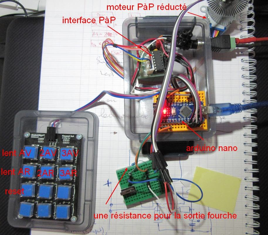

vu le temps pourri ,je m'amuse avec un petit moteur PàP réducté qui a pas mal de jeu , donc compter les pas avant/arrière n'est pas assez précis.

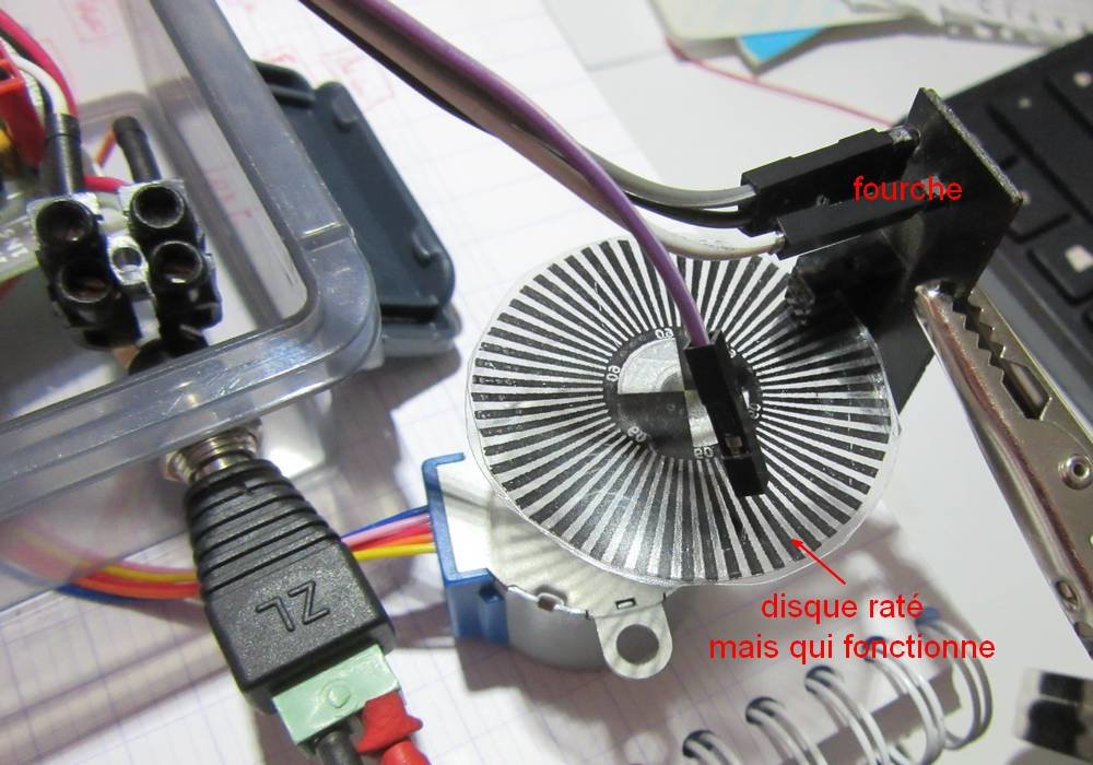

J'ai trouvé un fourche (récup vieux photo copieur ) et j'ai essayé de faire le disque mais il n'a pas assez de traits (60) il m'en faudrait le double malgré que le rapport moteur/focus va être de 2
si quelqu'un peut me donner la façon d'en faire le double je sais pas si la fourche peut en  compter plus .
 2 photos et une vidéo (soyez indulgent pour la qualité)

résolu Excel camembert
120 ça passe pas avec mon imprimante laser.
