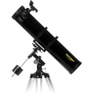

C'est bien cet instrument (omegon 130/920 sur monture équatoriale EQ 2) ?
Télescope Omegon N 130/920 EQ-2
Si oui, comme indiqué par nimax astroshop et relevé par Romain_99, il est précisé que ce télescope "est livré avec un adaptateur avec lequel le coulant du porte oculaire peut être prolongé. Sans l'adaptateur, la mise au net ne peut pas être atteinte" et que "Grâce à cet adaptateur, il est possible d'utiliser des oculaires".

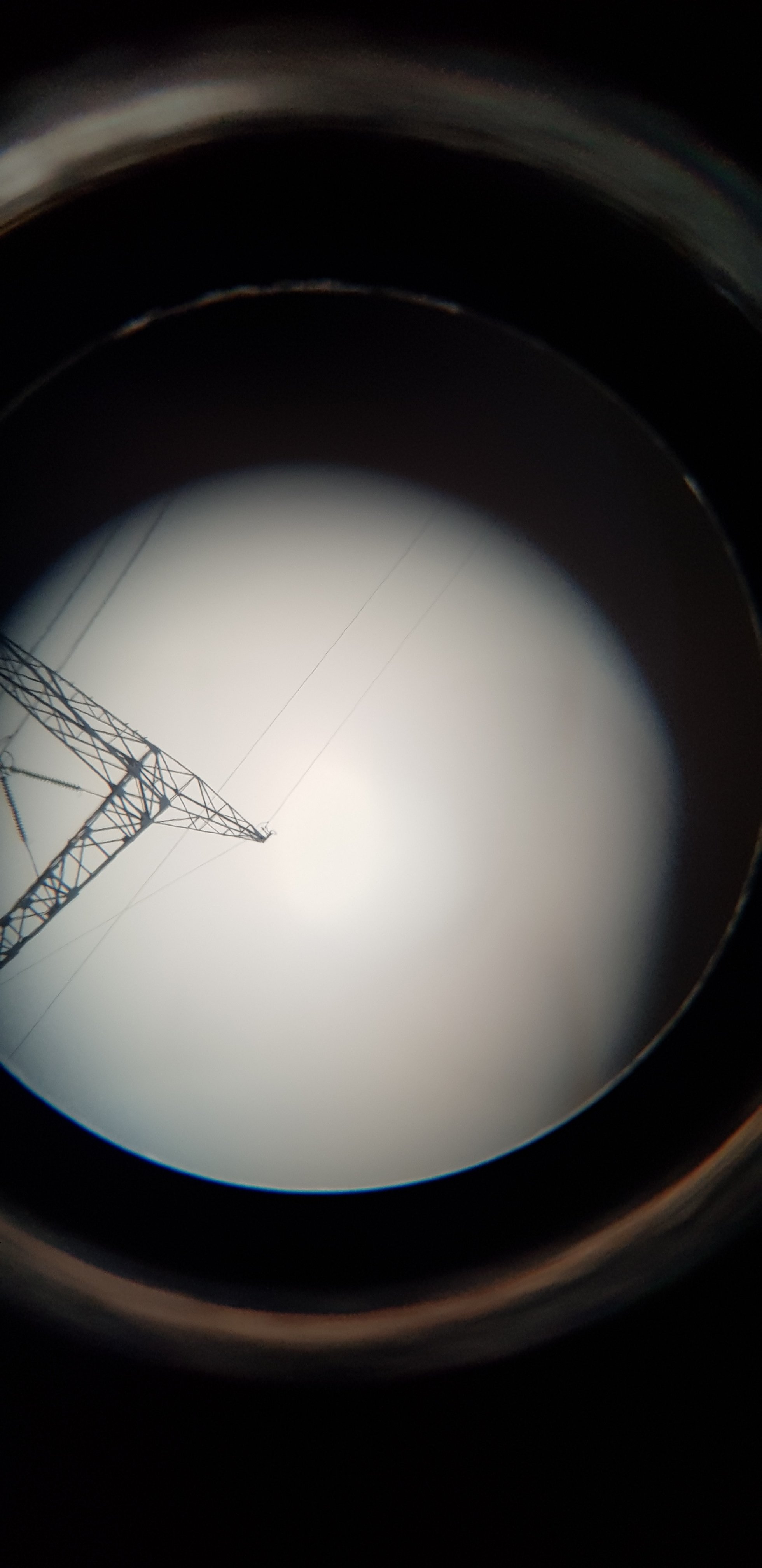

Je vous joins le résultat obtenu sur un pylône électrique a environ 1.5 km de chez moi, je suis plutôt satisfait mais peut etre avez vous des retours .. je n'ai pas d outil pour la collimation je l ai faite approximativement mais je suis pas trop mal je pense.
J essaierais d observer une etoile ce soir, j'espère que ce sera bon !
Merci 1000 fois en tout cas !
