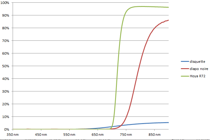

Je fais appel à vos connaissances et à votre éventuel temps libre...
Je n'ai pas accès à un spectromètre ni les compétences pour l'utiliser.
Il est possible de bricoler des choses pour filmer Vénus par exemple avec des filtres peu sélectifs mais les courbes que l'on trouve sont souvent limitées au domaine du visible.
Par exemple, on peut sortir de l'UV avec un filtre W47 et un IR cut.
J'ai voulu essayer dans l'IR en m'apercevant que la combinaison W47+W25 donne au moins du proche IR.
Un filtre fait à partir du support d'une disquette donne aussi quelque chose.
Est-ce que l'un d'entre vous aurait eu l'occasion de passer une disquette 3 pouces 1/2 au spectromètres ou une combinaison W47+W25 ?

Je tombe sur ce sujet par hasard. Quand tu parles de support de disquette tu veux dire le disque magnétique à l'intérieur ?
Il se trouve que j'ai justement mesuré le spectre il y a longtemps, mais il va falloir que je remette la main dessus... Sinon si je trouve une disquette je peux le mesurer de nouveau.
De mémoire ça faisait un très mauvais filtre IR, bien plus mauvais qu'une diapo, et encore bien plus qu'un filtre IR chinois à quelques euros.

Bonjour et désolé Hans, je n'avais pas vu ta réponse.
Merci d'avoir regardé ! Oui, je me doute que ce ne doit pas être un super filtre mais si tu retrouves la courbe de transmission, ce sera utile de la partager.

Bonjour et désolé, j'avais complètement oublié ce message.
J'ai fouillé dans mes clés usb et j'ai réussi a retrouver les mesures, ça date de 2008 quand même ;)
Les valeurs sont indiquées en % de transmission.
Merci @Hans Gruber !
Ha, oui, c'est pas terrible la disquette, tu m'étonnes que j'avais du mal à imager avec 😋 !*
Mais par contre, la diapo noire s'en sort avec les honneurs pour faire un filtre proche IR ! (Pour ceux qui en ont encore sous la main !)
