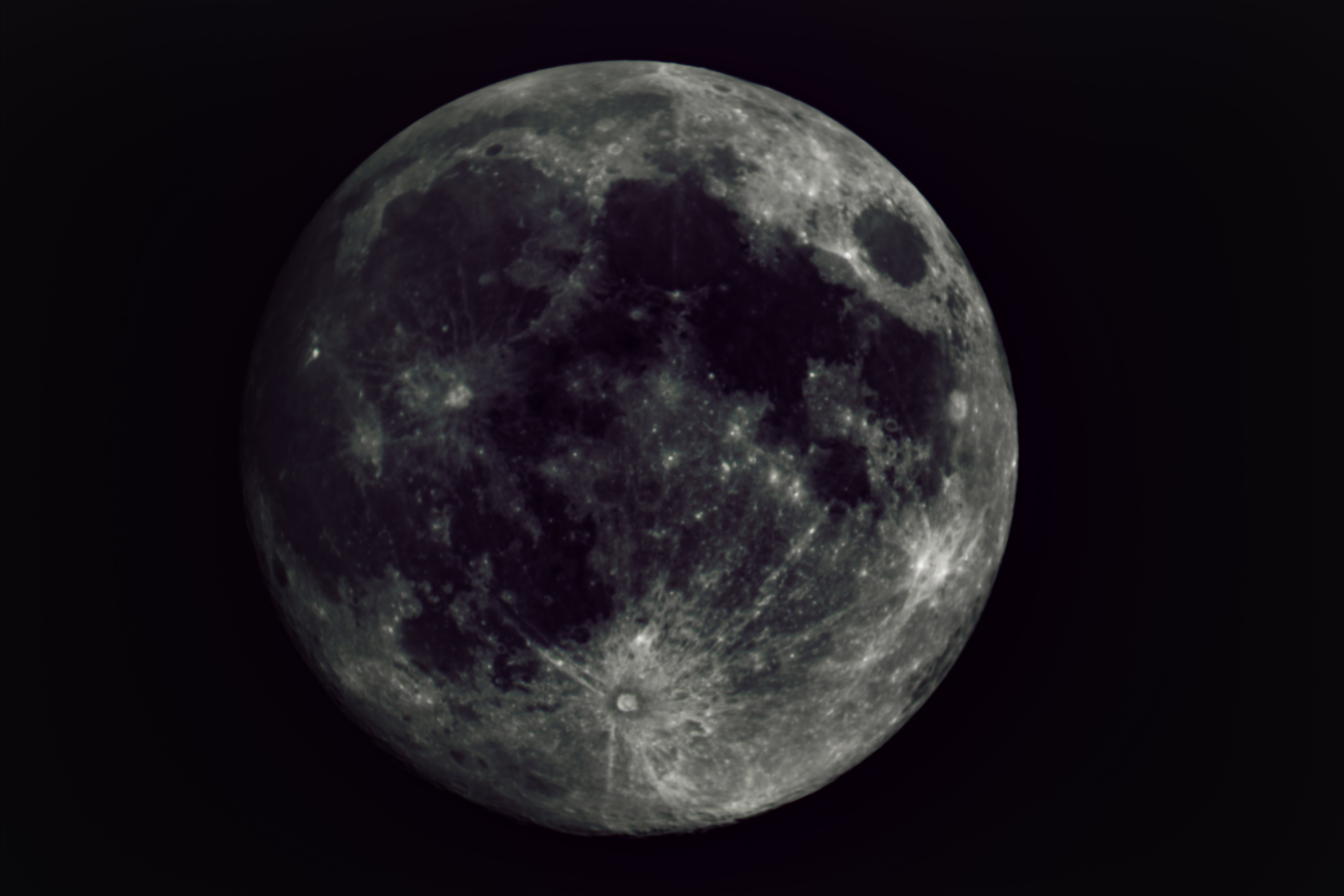

Un grand merci pour vos réponses ! Je me doutais bien que je ne saurais pas faire de miracles avec une telle focale, mais je voulais l'avis de personnes plus expérimentées !
J'ai déjà pris des clichés de la Lune, voilà ma première "réussite" lors de la dernière pleine Lune 😄
J'y ai assemblé 38 images, sans dark, flat ou offset...
Je tenterai quelques expériences de photos avec mon matériel, je ne manquerai pas de vous les partager ! Merci pour vos conseils !
