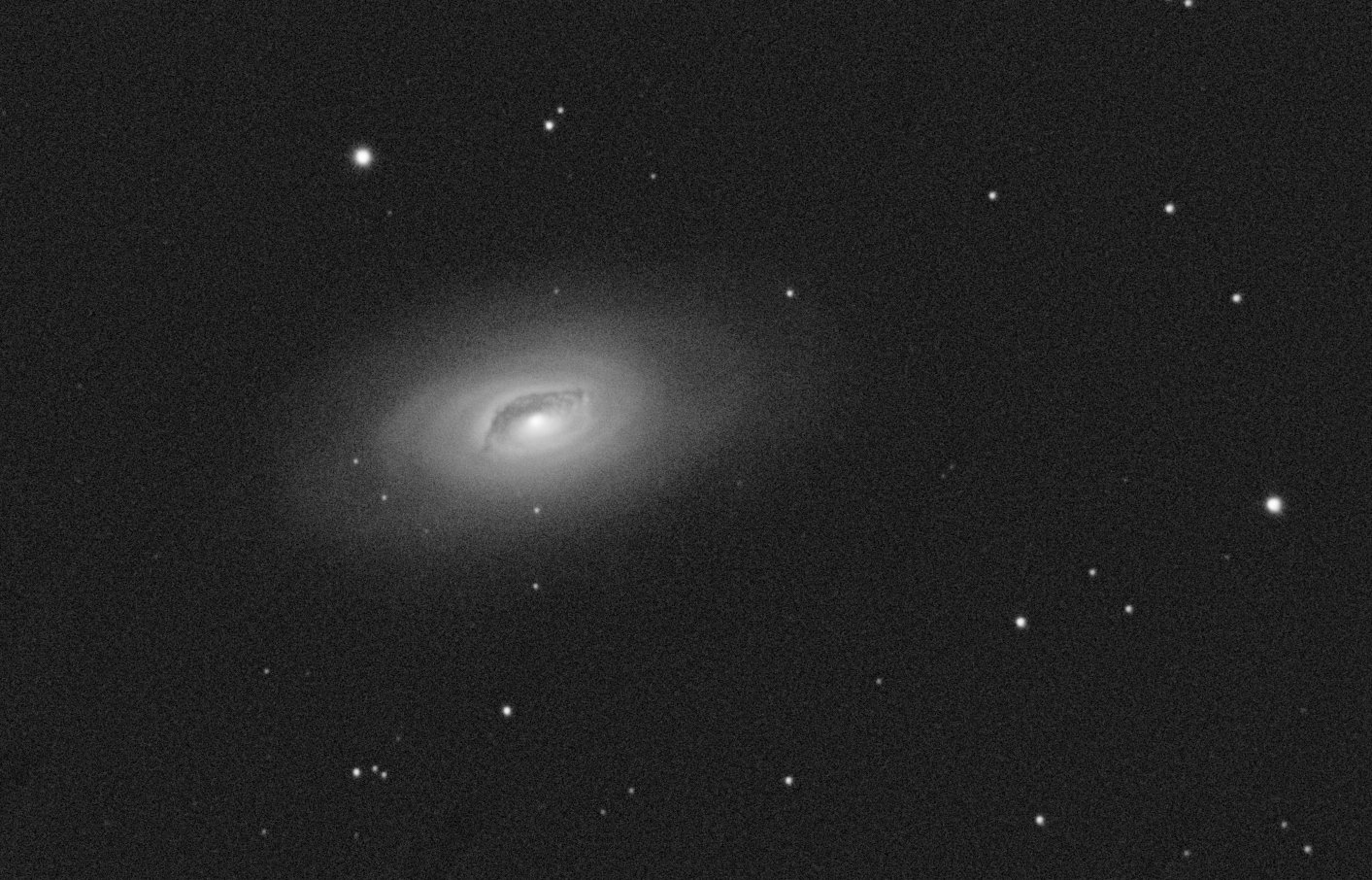

hello,
cette fois avec un 150/750 sans réducteur
Avec retrait des darks et dithering --> plus de trame
par contre erreur, ne pas se passer de flats :be:
10 minutes d'intégration par tranches de 10".
Pas mal du tout, je prévois cependant de réduire un peu la focale avec le fameux réducteur Kepler à 25 balles.
Post-traitement minimal (5 minutes) : retrait de gradient, niveaux, débruitage léger.

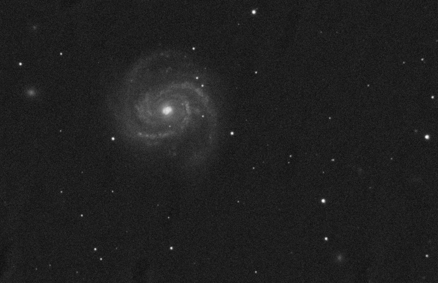

M64, M90 et M100 :
Modifié par Pulsar59
C'est joli ! :)
Ce qu'on arrive à produire en  10' de poses avec un 150/750 ! :rolleyes:

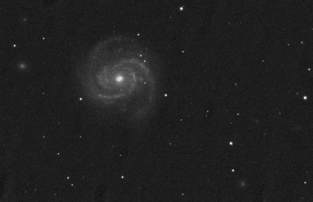

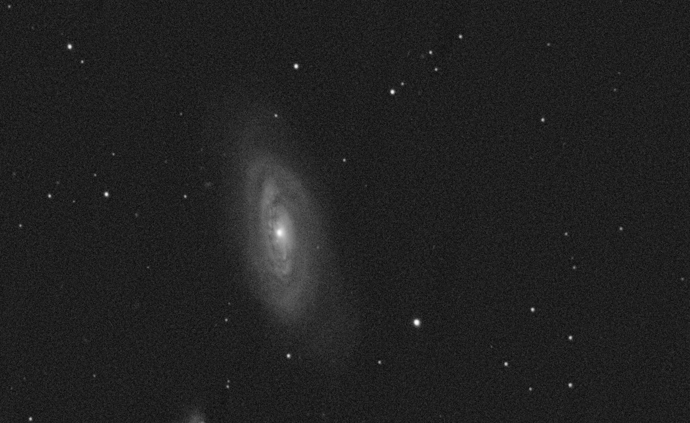

3ème photo :
En haut à gauche, on distingue bien NGC 4328 à côté de M100, à M=13, et même  PGC 40214, à M=16 ! :b:
Ta photo aurait été bien centrée on aurait eu aussi NGC 4322 à M=13. Vu que tes photos sont des crops, tu dois l'avoir sur l'image initiale.
En bas à droite il y a du monde !
PGC 40045 : M=15
IC 783A : M= 14
Etc...
À mon avis, tu as dû bénéficier d'un ciel stable pour un tel résultat.
bof, j'ai eu un vent de NE à décorner les boeufs comme les 3/4 de la France... :o

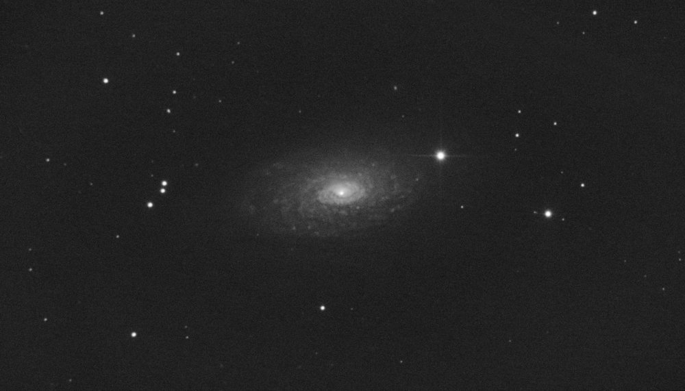

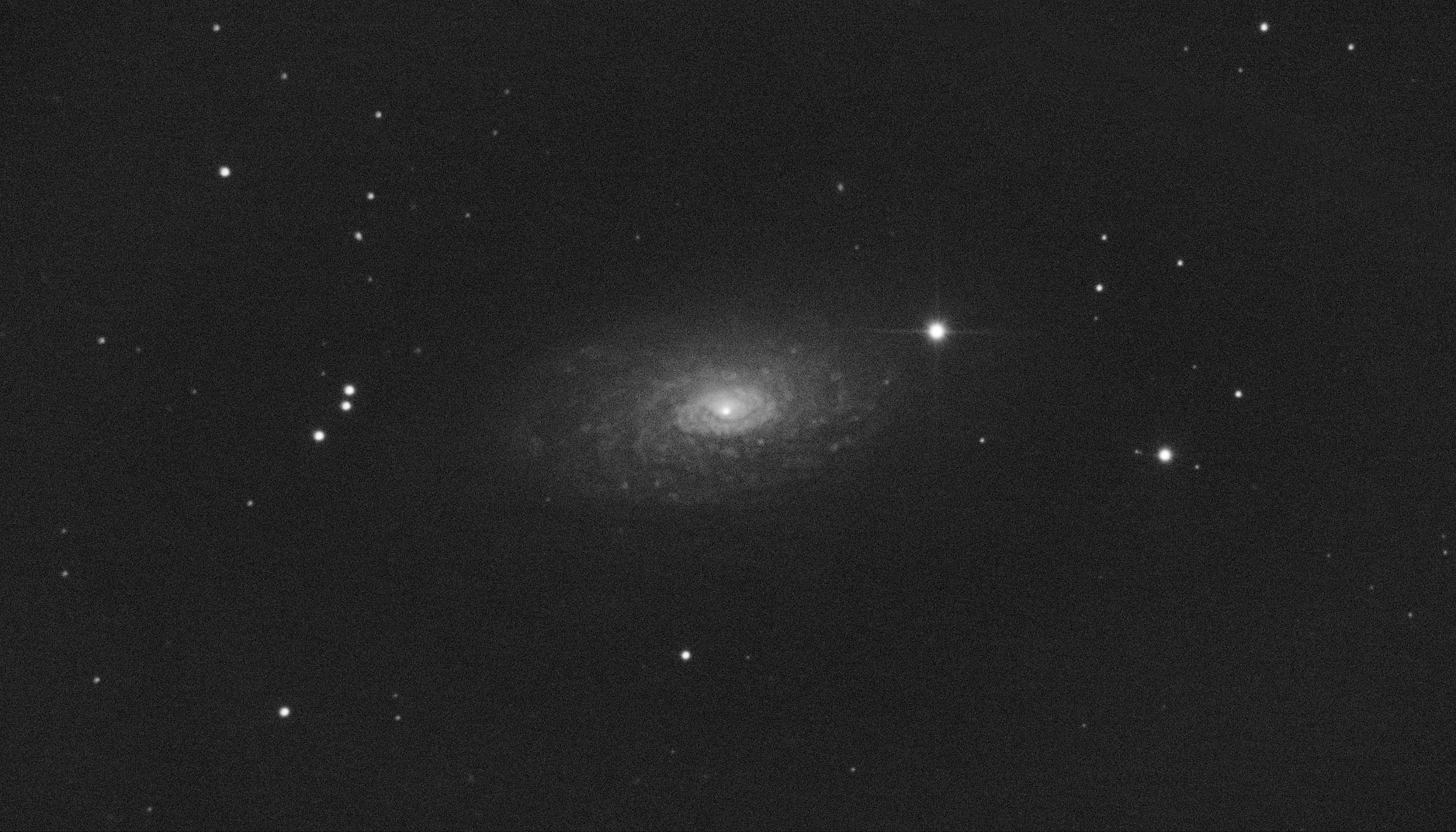

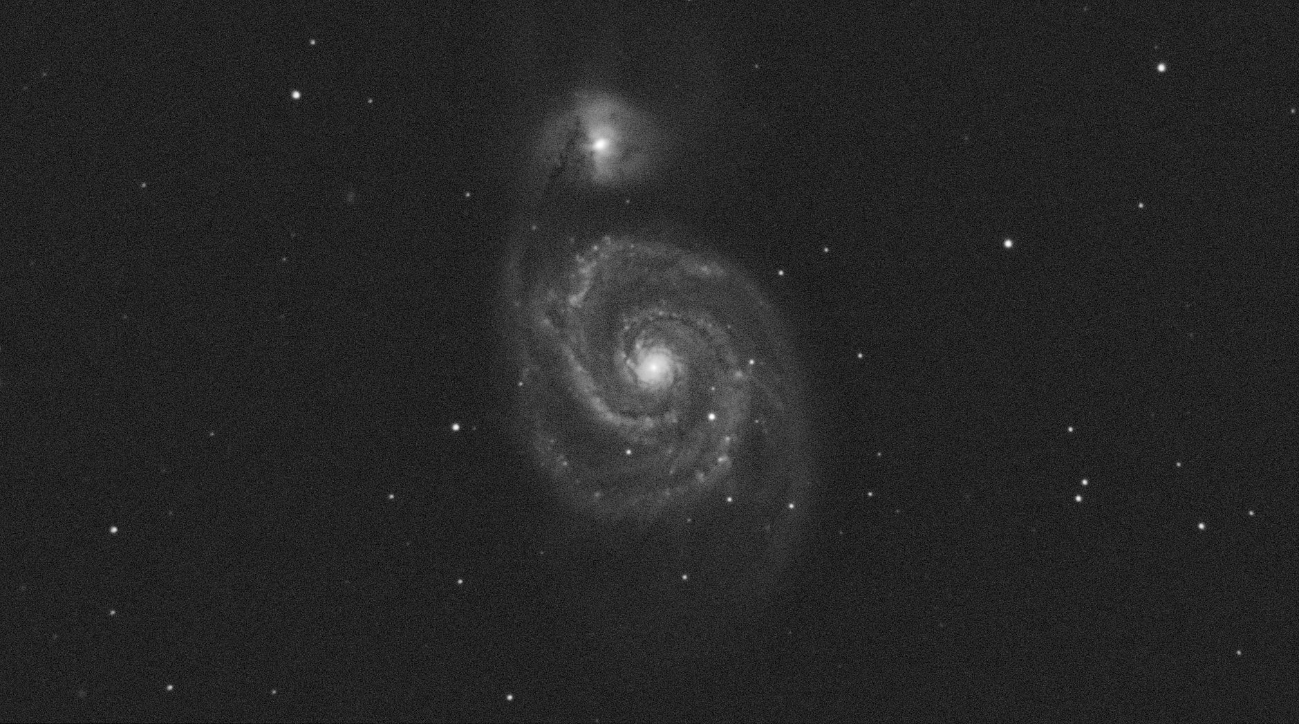

Ce soir avec moins de zef et le même matos, mais après nettoyage du capteur, flats en règle, darks en règle et dithering, en 10' par tranches de 10", donc toujours avec le T150 à f/5, j'ai fait bien mieux :
M63 et M51, là c'est vraiment propre (toujours avec 5' de post-traitement chrono en main) :
J'ai aussi continué ces 2 stackings sur 30' mais je les montre pas car on va me dire que c'est plus du VA :be: mais c'est impressionnant :b:
A se demander s'il faut vraiment que j'essaie le réducteur de focale (bon je vais l'essayer quand même mais je vais pas le mettre à 0,5, je vais le rapprocher du capteur pour avoir, disons, 0,7)

Bien sûr :
Siril :
- mirrorx (éviter l'inversion miroir)
- extraction du gradient
- légère déconvolution (RL 5 0.6)
- transformation de l'histogramme (montée des niveaux)
Toshop :
- débruitage (Plugin Frame Boundary Noise Réduction avec un masque pour n'agir que sur le fond de ciel)
- plugin Astronome Tools Local Contrast Enhancement (avec masque pour n'agir que sur l'objet)
- un peu de Niveaux pour caler le fdc vers 30.
Caméra : Altaïr GPCAM3 290M en USB3.
