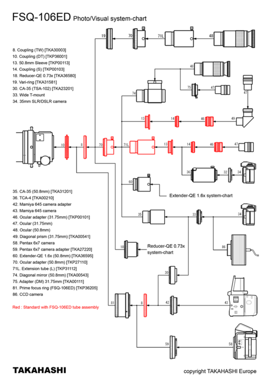

j'ai le canon 6d et je voudrais le mettre sur la fsq106  que faut-il pour relier les 2. si quelqu’un à cette configuration merci pour les réponses
Joël
Salut et bienvenue.

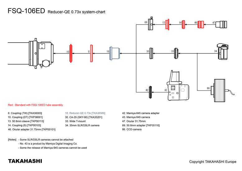

Au foyer ou avec réducteur ?
Au foyer il te faut le CA35 (M72 vers M54) puis une bague T grand champ Canon.
Avec le réducteur, il te faudra le CA35 spécial réducteur (celui de la Sky90 qui est plus petit que le CA35).
Et attention, si tu as la EDX3 ou EDX4 (le modèle avec le gros collier rotatif à l'arrière), il faut une bague spécifique qui rentre dans le collier rotatif, sinon tu n'auras pas le foyer avec le réducteur.
Dans tous les cas, tu as le system-chart qui te donne toute la configuration :
tak_fsq-106edx4_system_chart_q_reducer_0
