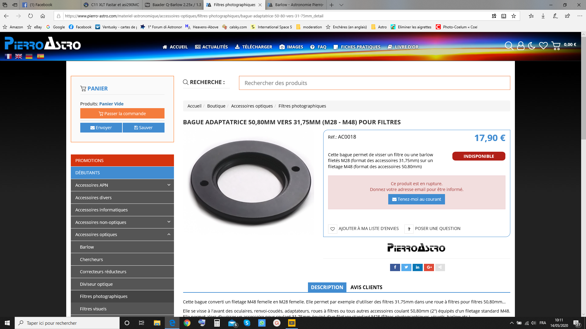

J'ai deja vu passer quelques copain qui avais celle ci https://www.baader-planetarium.com/en/baader-q-barlow-2.25x--1.3x.html  voir guillaume le mouellic qui en etait content mais je lui trouve un défaut c'est l'impossibilité en 1.3, de visser un filtre ir cut pourtant absolument nécessaire.
Cela peux se résoudre en prenant une  bague qui se visse dans la camera sans le nez et permet d'avoir le filtre au plus prêt du capteur et permet de monter le nez
style attention c'est pas tous a fais celui la les contacter d'abord car il y a une porté empêchant le vissage complet
comme il te faudra un adc cela sera peut etre la solution la meilleur car on peu visser le nez de la barlow dessus ou le filtre
