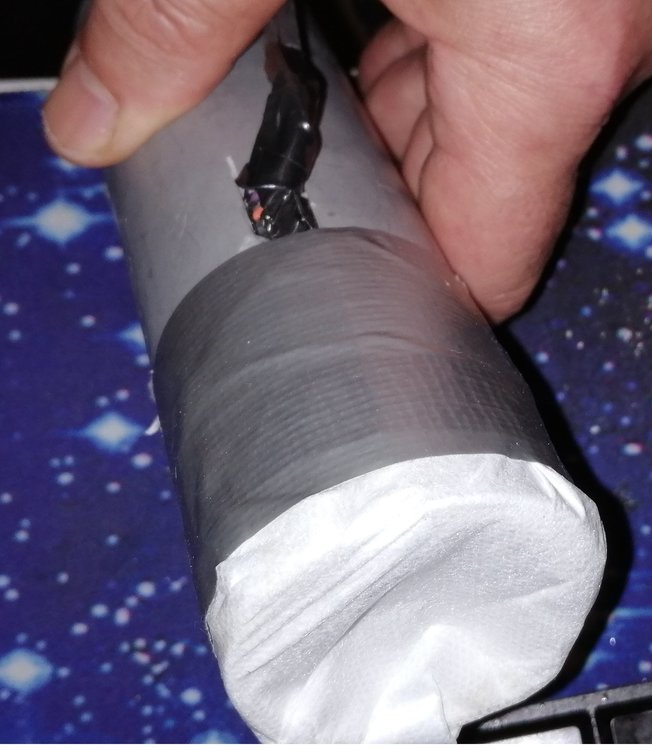

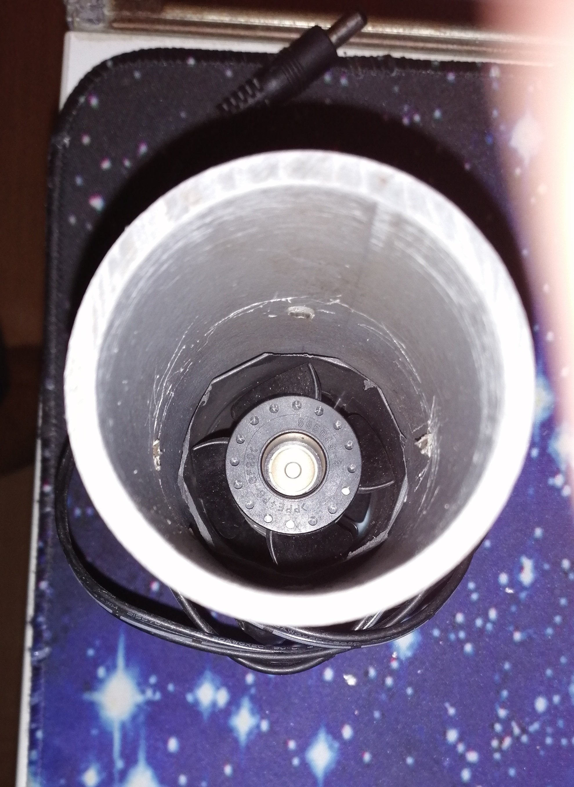

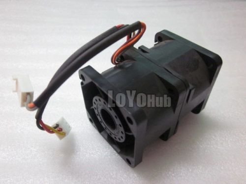

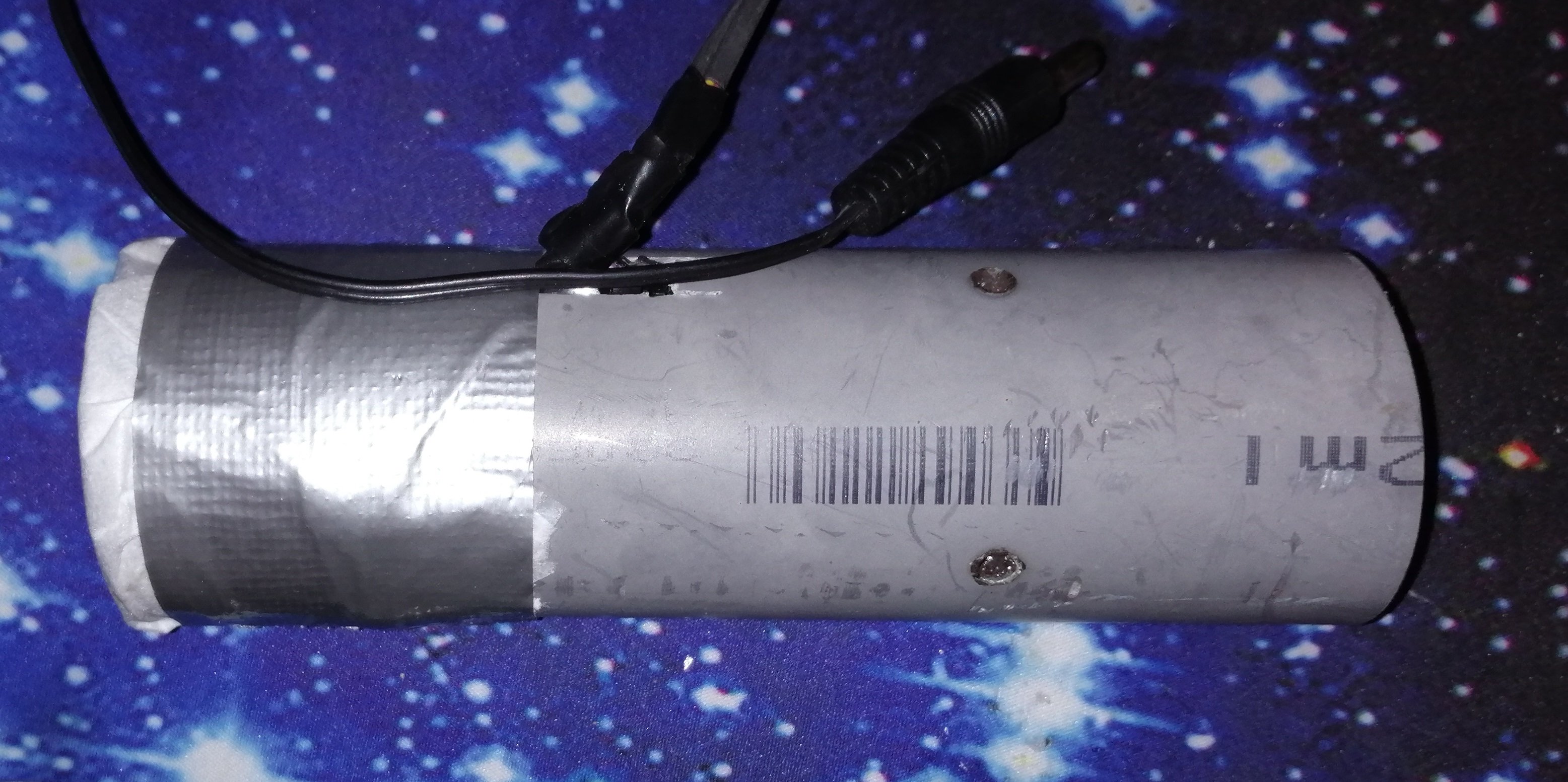

En cette  malheureuse période de confinement,j'ai eu le temps de bricoler un peu et ayant reçu mon mak 180 récemment  ,la mise en température me chagrinait un peu. j'ai donc décidé de le ventiler mais sans toucher au tube. j'ai bricolé ce ventilo avec un tube pvc de 50,un double ventilo  40x40 de marque sanyo et un morceau de masque pour le filtre. il faut limer les angles du ventilo et il rentre impeccablement en forçant a peine. j'ai percé 4 trous pour que l'air sorte de quelque part. A cause du temps pourri ,je n'ai pas pu le tester mais a mon avis, ça devrait le faire. faites moi parts de vos impressions.merci

salut,
le tube fait 20cm,il rentre parfaitement dans le P.O. j'ai été surpris par la puissance du souffle de ce petit ventilo. les 4 trous servent a faire circuler l'air. le souffle est dirigé directement dans le tube.

mais je ne pige pas : l'ai qui rentre dans le mak : il sort par ou ????
Modifié par fredogoto
il y a 33 minutes, fredogoto a dit :
regarde la photo 2 ,il y a 4 petit trous pour la sortie, au niveau du code barre
