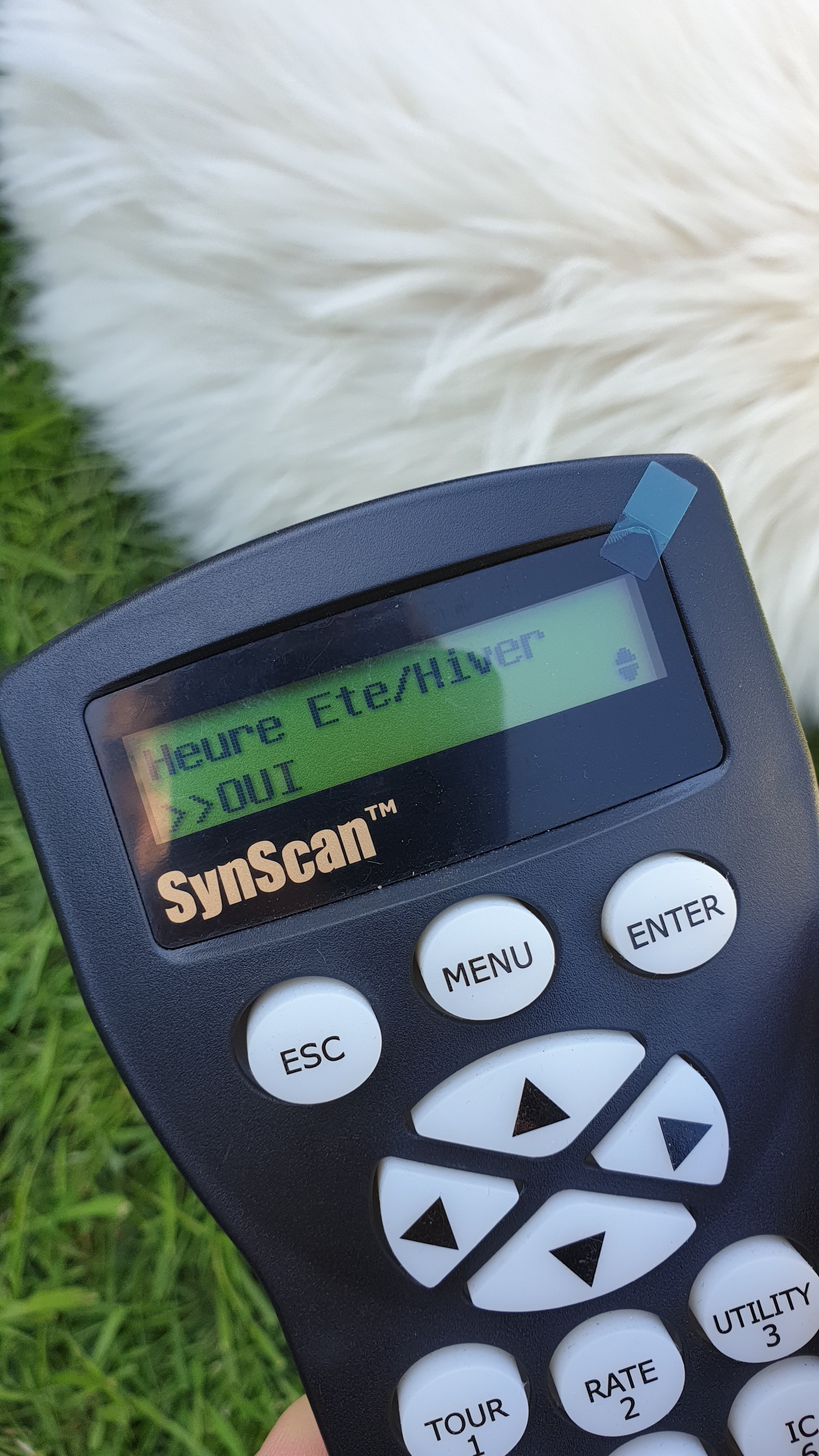

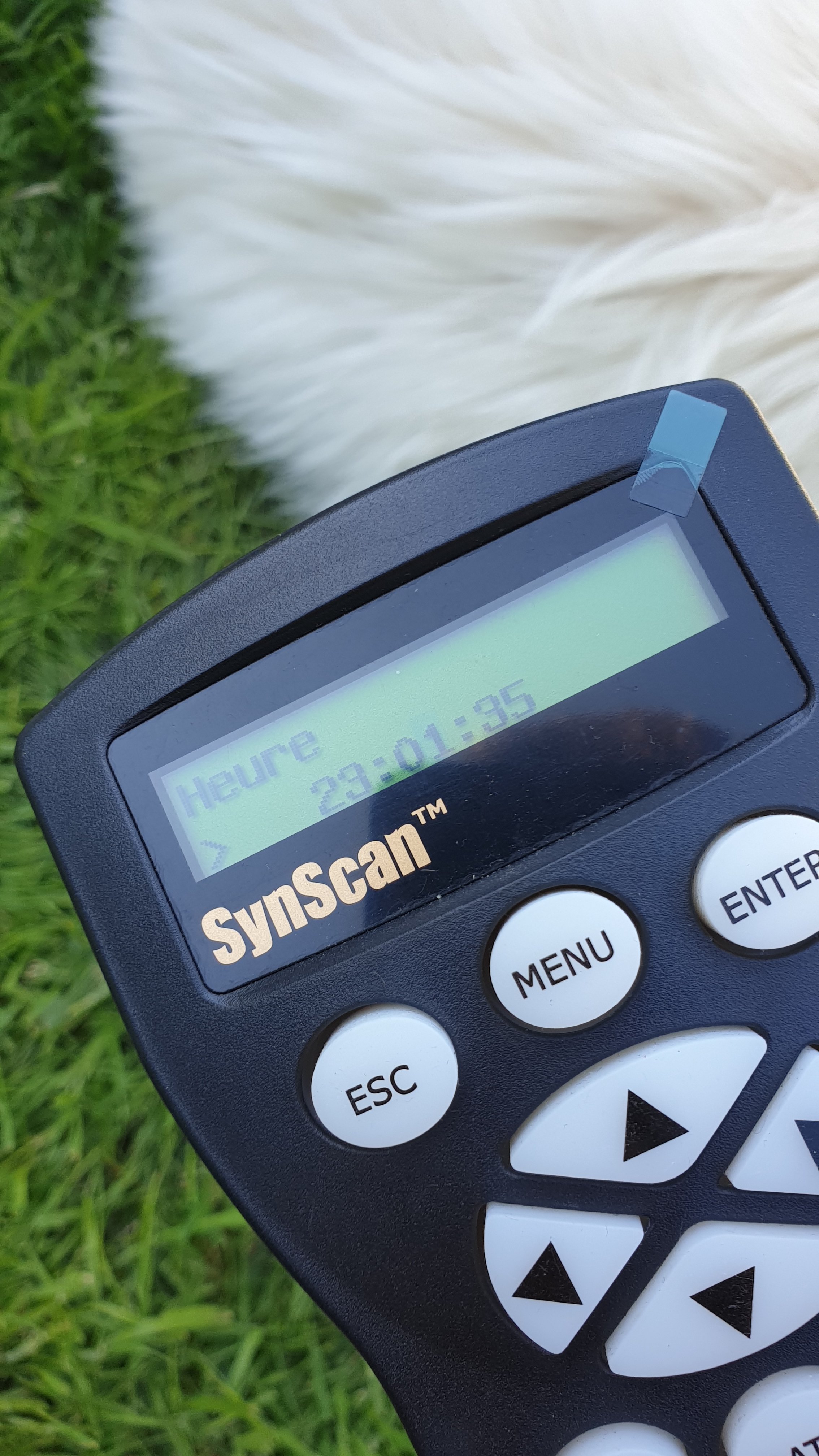

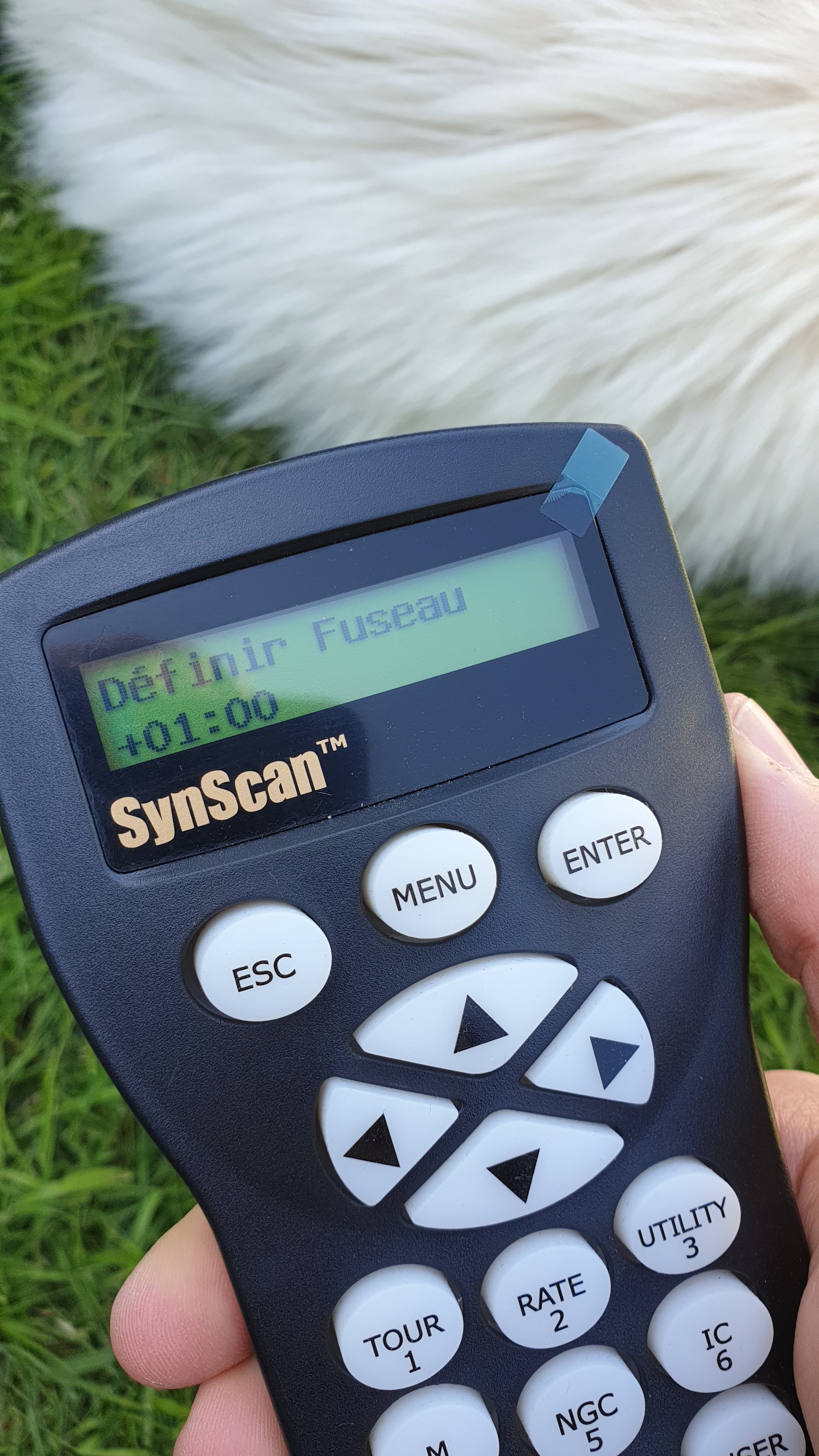

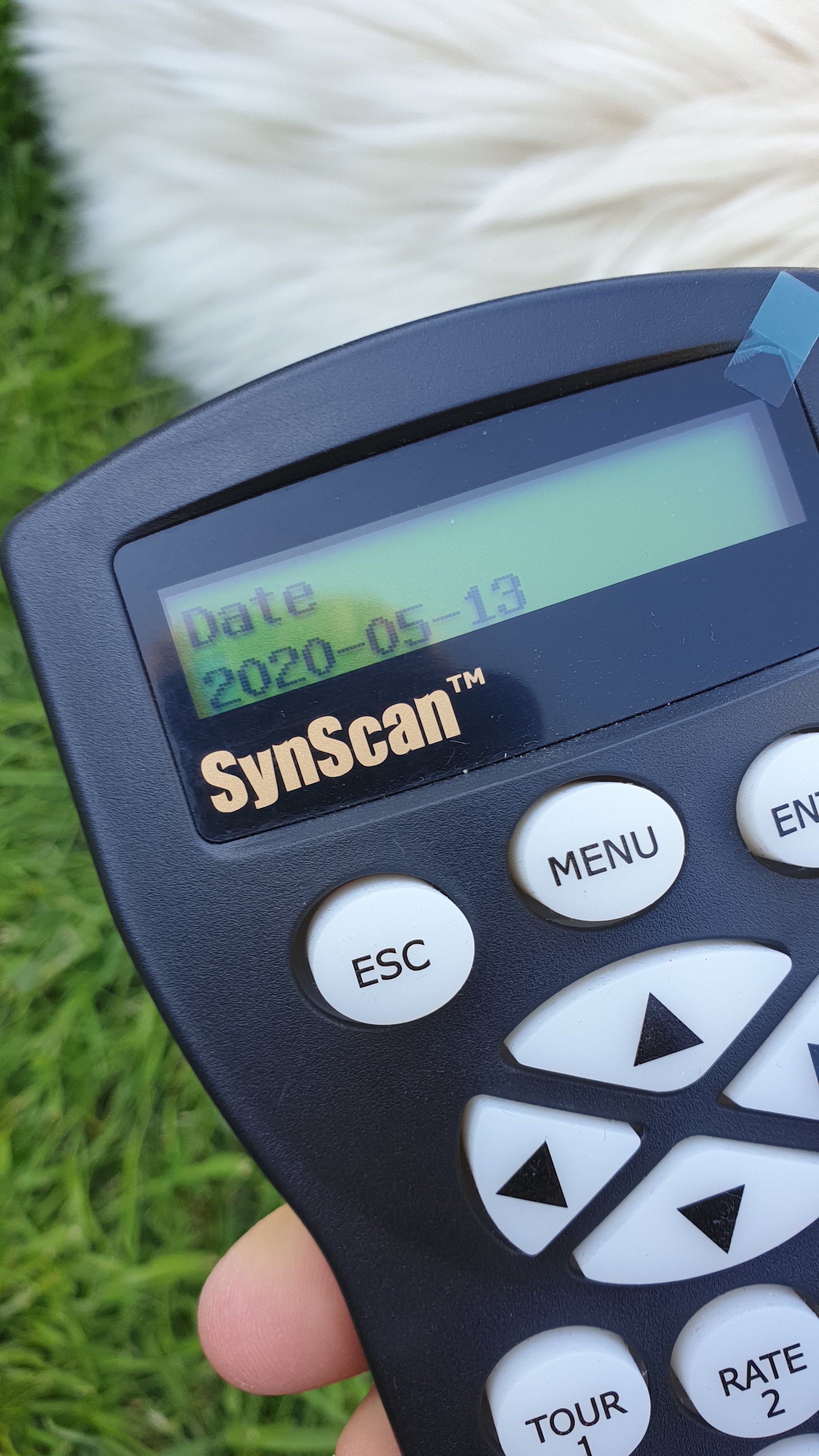

souvent ce problème est du au réglage de l'heure. l'as tu passer a l'heure d'été? mettre soit GMT +2h ou soit GMT +1 h + daylight saving

Sinon sûrement une erreur au niveau du fuseau horaire, daylight saving ou de la date/heure.

Je pencherais aussi pour une erreur sur l'heure.
Arrêtez de vous prendre la tête avec les fuseaux et changements d'heure et paramétrez la raquette en T.U. ;)

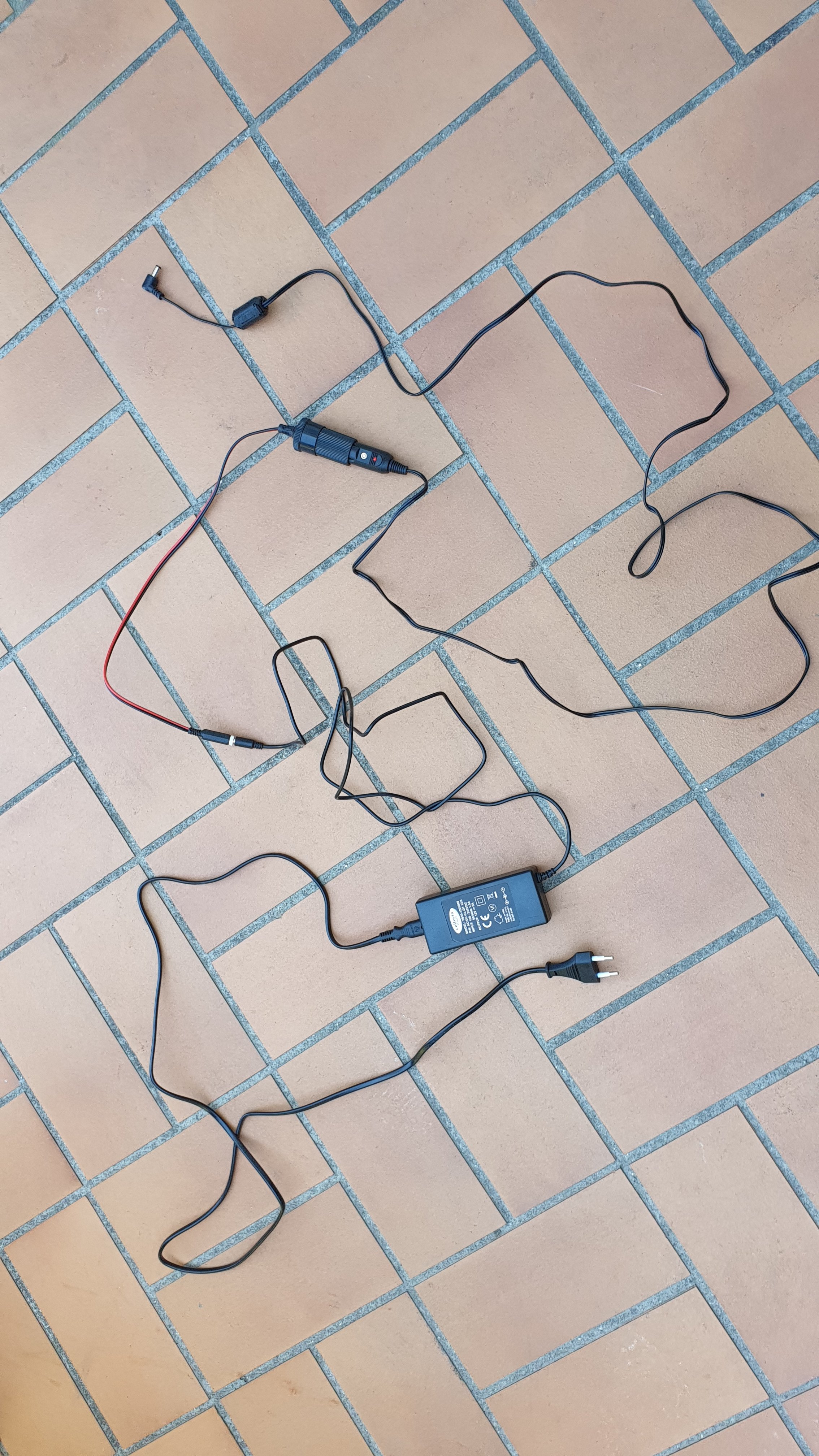

Salut, merci à toi pour ta réponse !

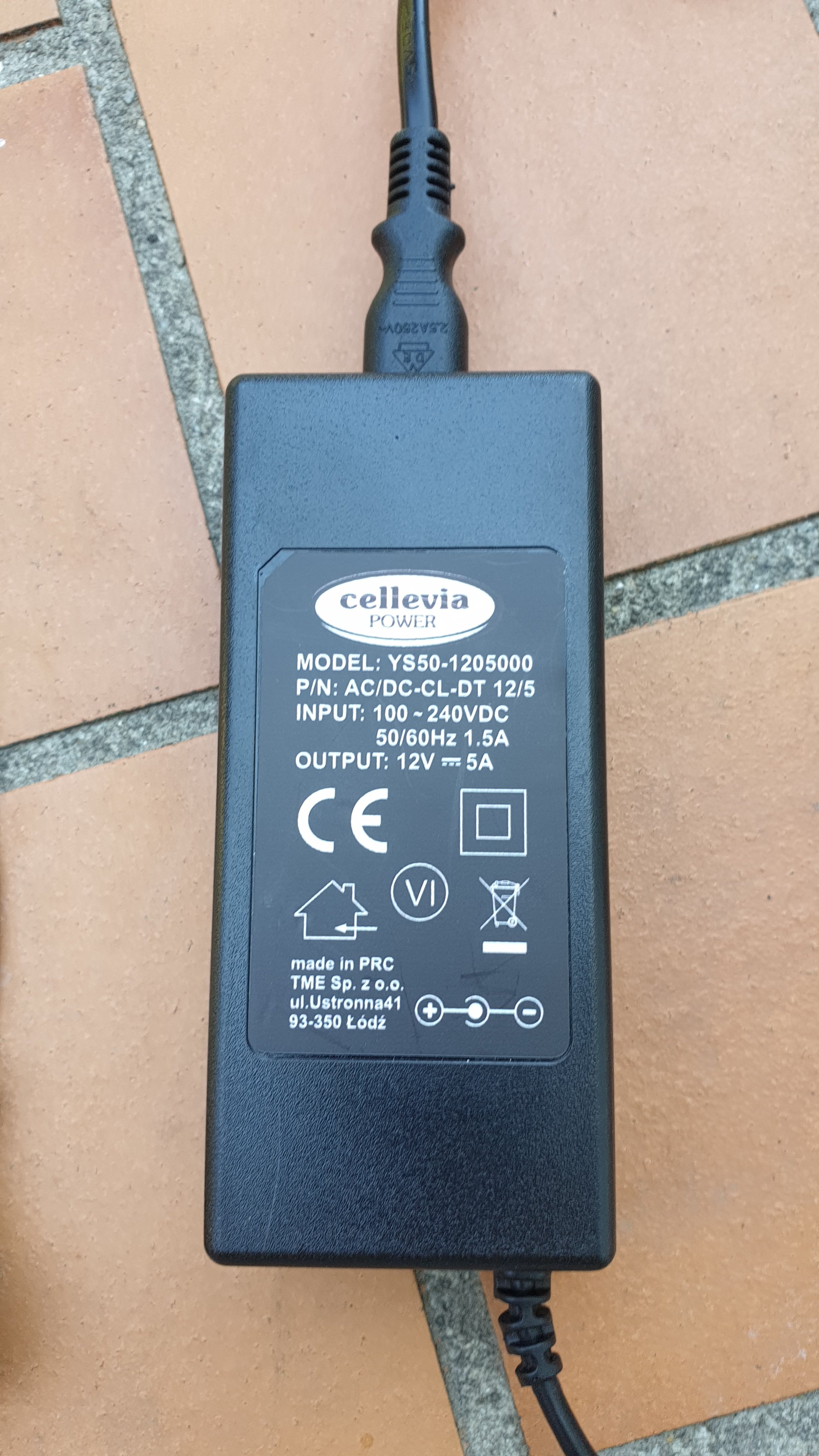

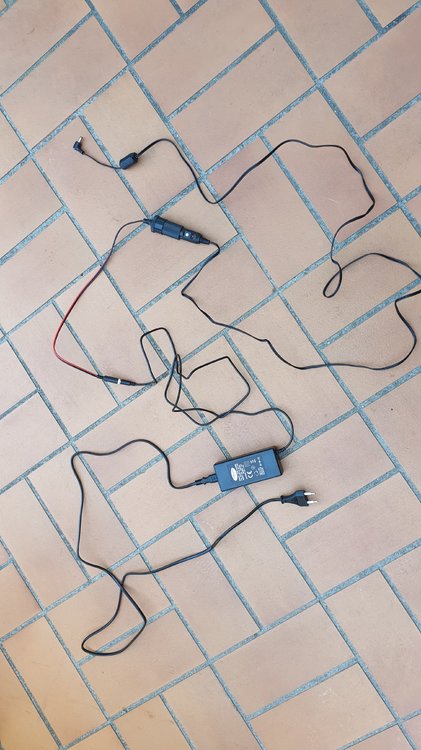

Voici ce que j'ai utilisé, je pense que les branchements sont peut-être la cause de la baisse de tension :

Toutes les connexions engendrent une légère baisse d'intensité.
Et déjà que par défaut, les câbles sont un peu limite en diamètre, la led se met à clignoter...
De mémoire, tu vas tirer 30mA en suivi sidéral, et 600mA en goto par axe , soit 1,2A.
Les 5A de ton alim sont donc suffisants ;)

tout a fait.  par contre, moi je suis anti prise allume-cigare. c’est une vraie m...e . mais est ce que ton setup fonctionnait auparavant ? peux tu brancher l'alim directement sur la monture?
Modifié par AF06
Wow, pourquoi tous ces câbles? Oo"
Prends-toi plutôt une alimentation 12V avec une sortie à brancher directement sur ta monture...
ah, ça me revient! he oui avec l'age! j'ai eu une fois ce problème de décalage a cause du choix entre j2000 et jnow. j'ai du tout configuré en jnow et plus de probleme . peut être une piste. et ça avec la heq5pro et même chose avec la Ioptron . je ne sais pourquoi.
De quoi s'agit t'il exactement ?

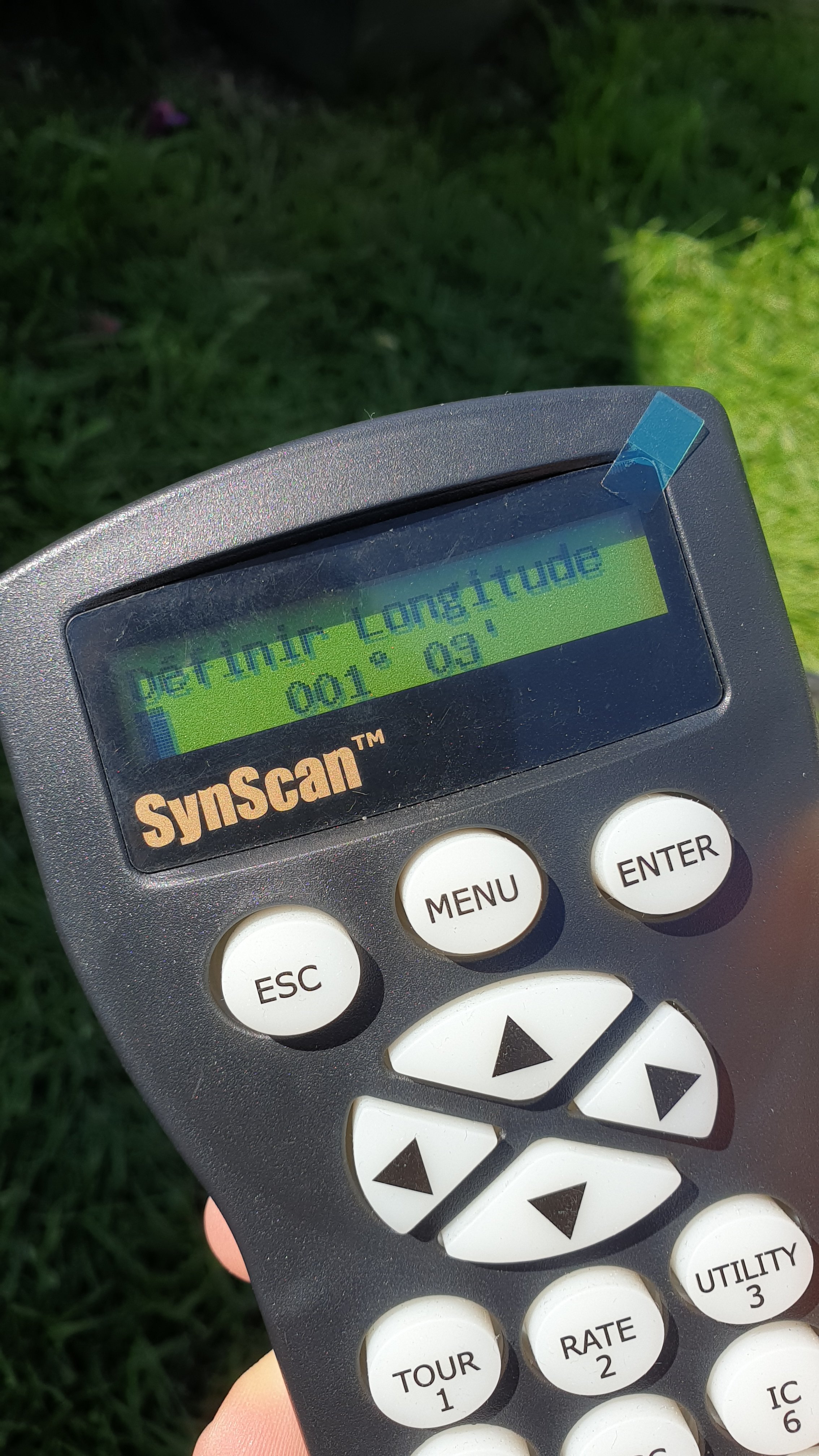

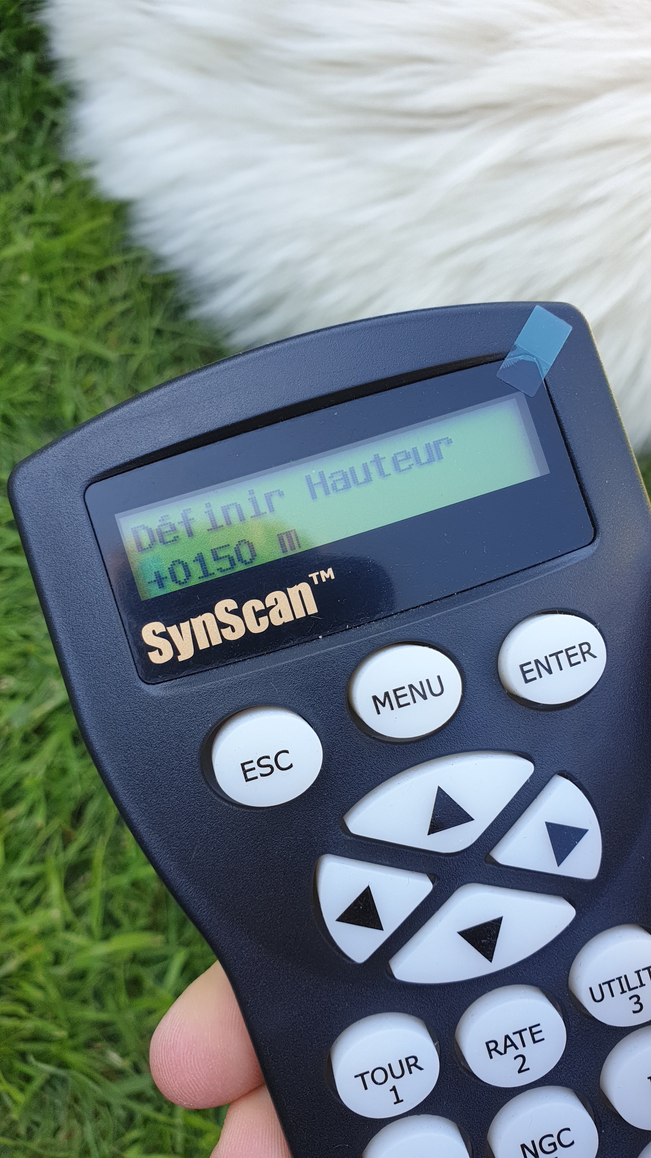

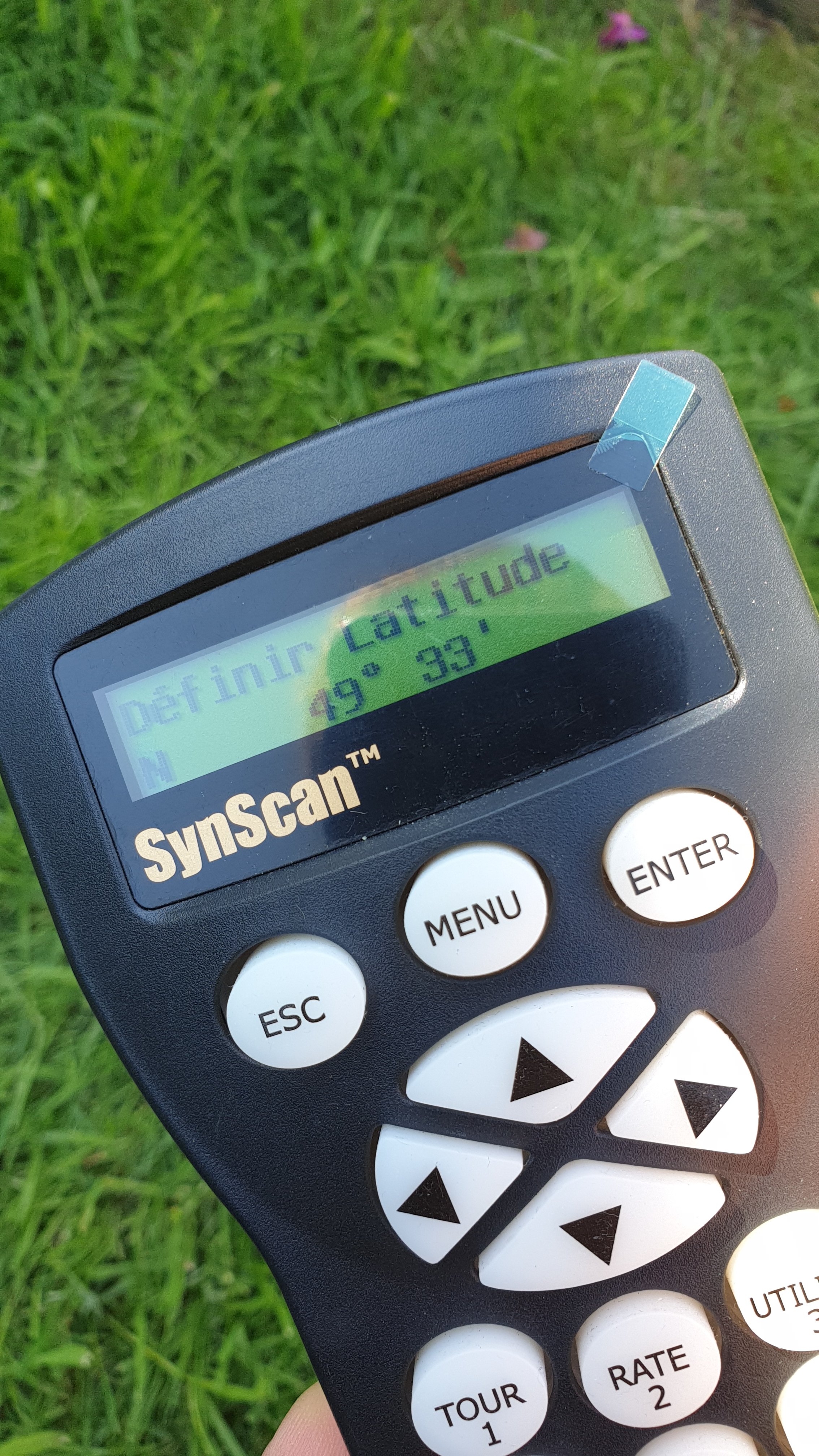

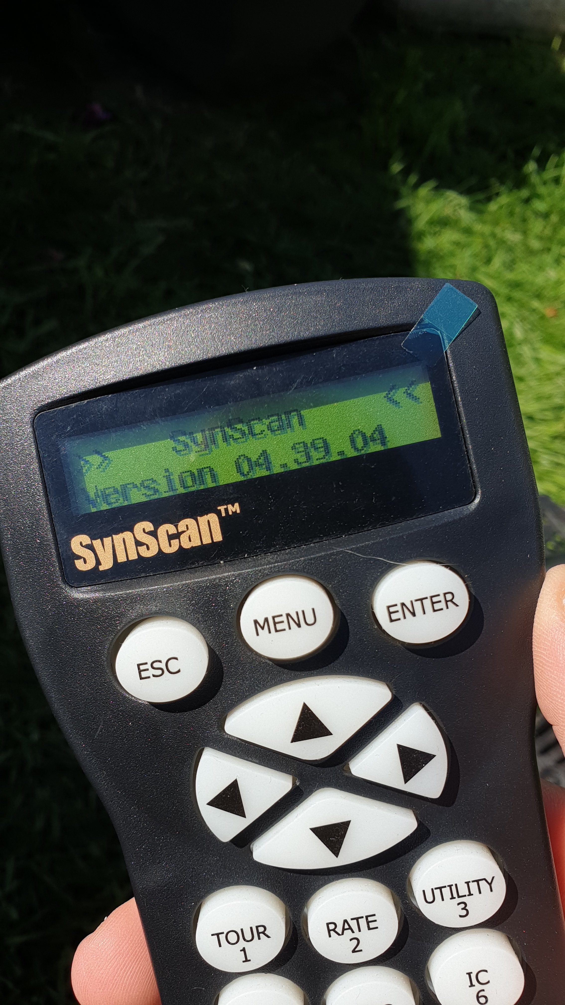

Et bien je ne vois pas d'erreur en ce qui concerne la raquette. J'en reviens à mon point de problème d'alim. Sinon c'est une erreur au moment d'indiquer la valeur/heure de Polaris sur ton axe AD.

Ta raquette t'indique bien la valeur Polaris apres l'étape heure été/hiver ?
Il y a 4 heures, AF06 a dit :
peut être que ça ne figure pas sur la raquette,moi j'utilisais EQMOD.
Je confirme que l'on a pas ce menu dans les raquettes Orion/SW.
@Nico-Astro76 il faut vraiment que tu limites les adaptateurs, et si tu venais à en utiliser, fais des belles soudures, et profites d'augmenter la section de tes câbles ;)
Mais l'idéal serait quand même une liaison directe Monture <--> petite batterie 12v.
Avec une 7Ah tu passes la nuit tranquille, en sécurité et pas de fil à la patte (parce que le 220v dans la nuit et l'humidité, ...... bof 🤔
Tu dois pouvoir en trouver pour 25€. Les Yuasa sont excellentes et durent de nombreuses années.

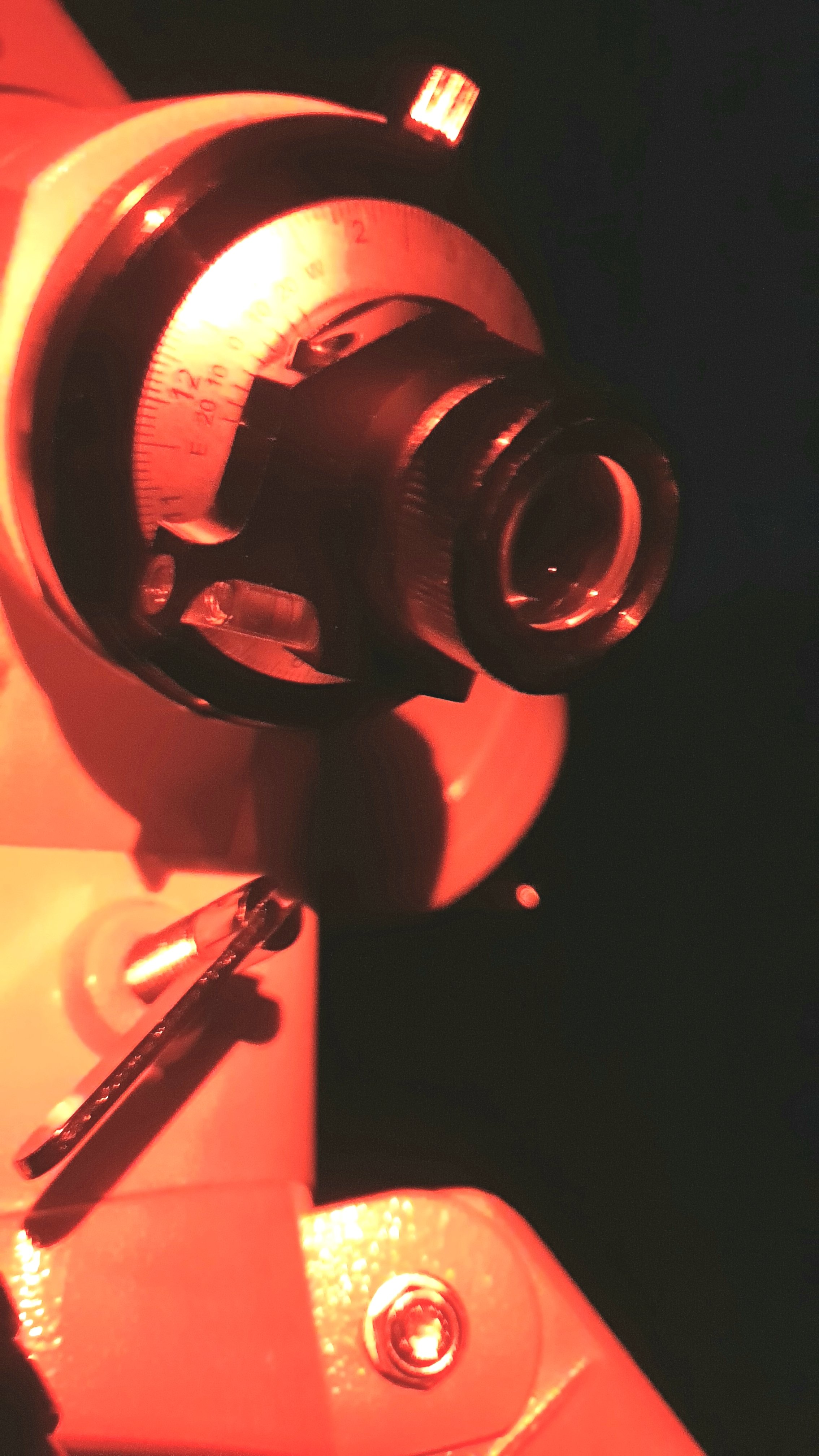

Alors pour ma mise en station, je n'utilise pas les graduations de l'axe AD, je m'explique
mon viseur possède un petit niveau niveau à bulle (en photo ci-joint), je commence donc par mettre à niveau mon axe AD, ensuite j'utilise SyScanInit sur Android qui me donne la position de la polaire, et ensuite je remets tout de niveau en position d'initialisation avant de démarrer la monture, ensuite je la configure, et la problème, l'étalonnage sur Arcturus, je suis complément décalé comme hier soir (photo ci-joint) et c'est pareil pour le reste des etoiles. Je me demande si mon application est toujours à jour et si elle donne bien la bonne position ? (Excusez les saletés invisibles sur les photos de jour sur le capteur de mon téléphone)
Je vais me renseigner merci ;)
En attendant j'ai supprimé des câbles et j'ai juste garder l'alimentation secteur jusqu'à la monture

- mettre l'heure a + 2h et retirer le daylight.
- relever les coordonnées données par la raquette d'une étoile et les comparer avec ceux d'un planetarium,style stellarium par exemple. tu peux le faire le jour.
si tout est bon , alors la y a problème. que c’est il passé pendant les 2 mois d’arrêt ? l'humidité? je ne pense pas. la carte? le log de la raquette ?
Il y a 2 heures, AF06 a dit :
Comme dit plus haut, mettre l'heure en TU et ne plus se prendre la tête avec tout ça :)
En astro raisonner toujours en TU c'est pas plus mal !

Alors non, la led ne clignote plus, j'ai résolu le problème de tension en retirant des câbles au branchement.
