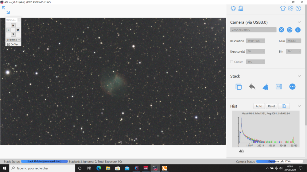

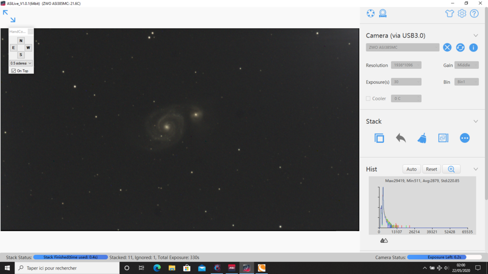

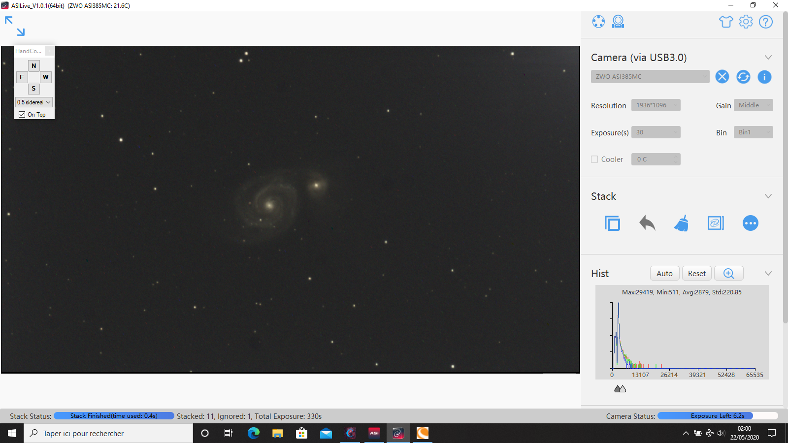

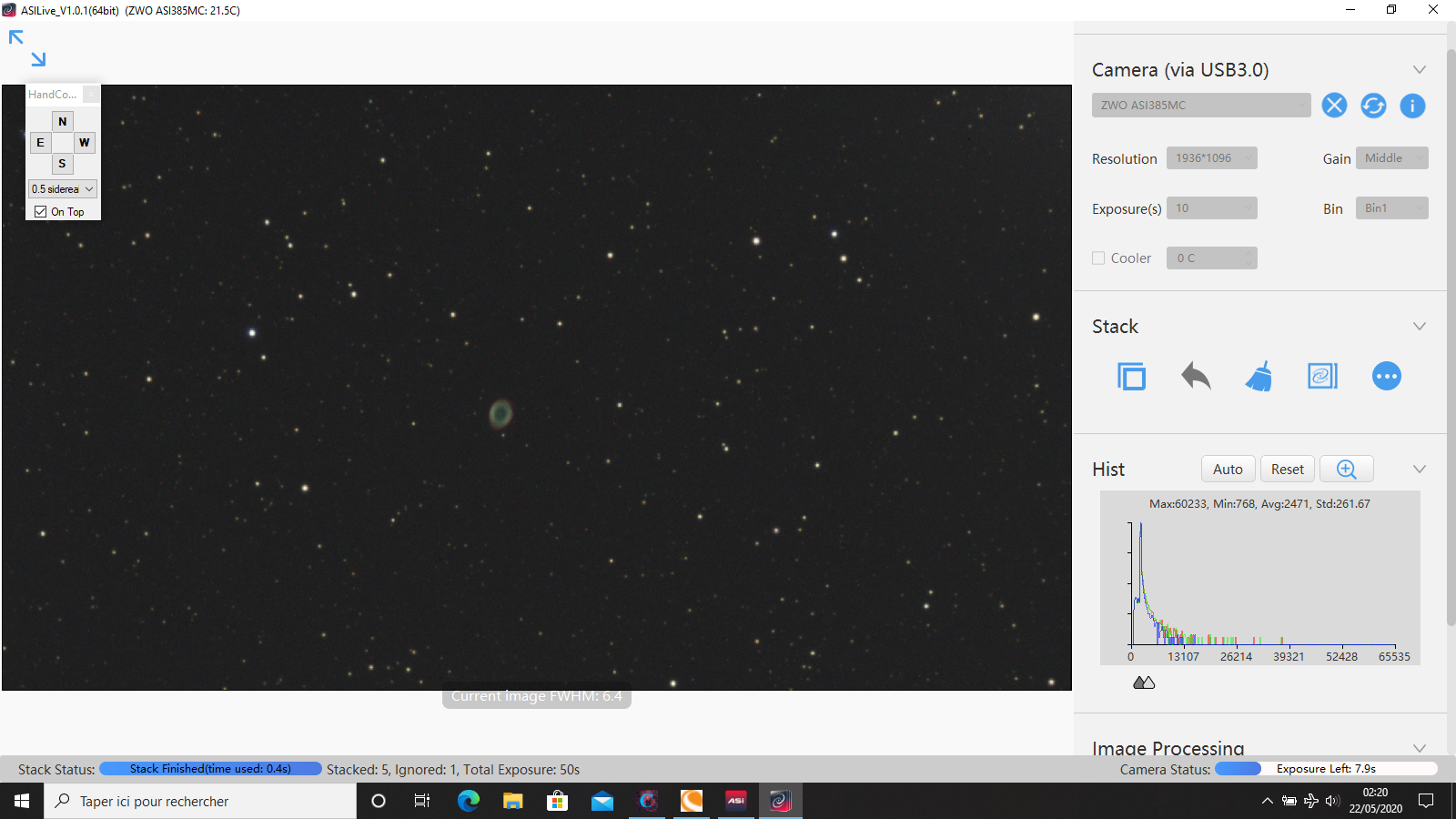

J'ai testé également Asistudio et c'est dommage de ne pas pouvoir effectivement régler le gain manuellement. Par contre avec Sharpcap quand je veux faire du live stacking, il m'indique un problème d'alignement. Avec Asistudio, je n'ai pas ce problème là.
Je vous mets quelques captures faites avec une 80ED/500 mm et une ZWO 385 et sans dark.
Bonne journée.
Mick
Modifié par Mick02

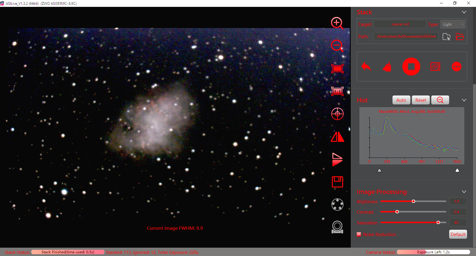

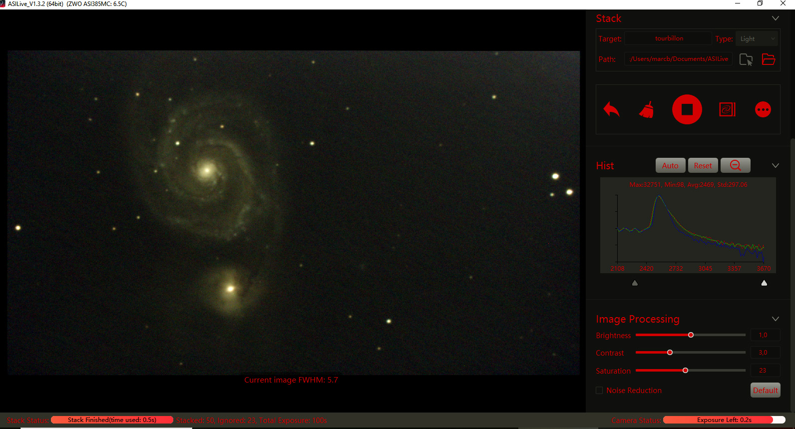

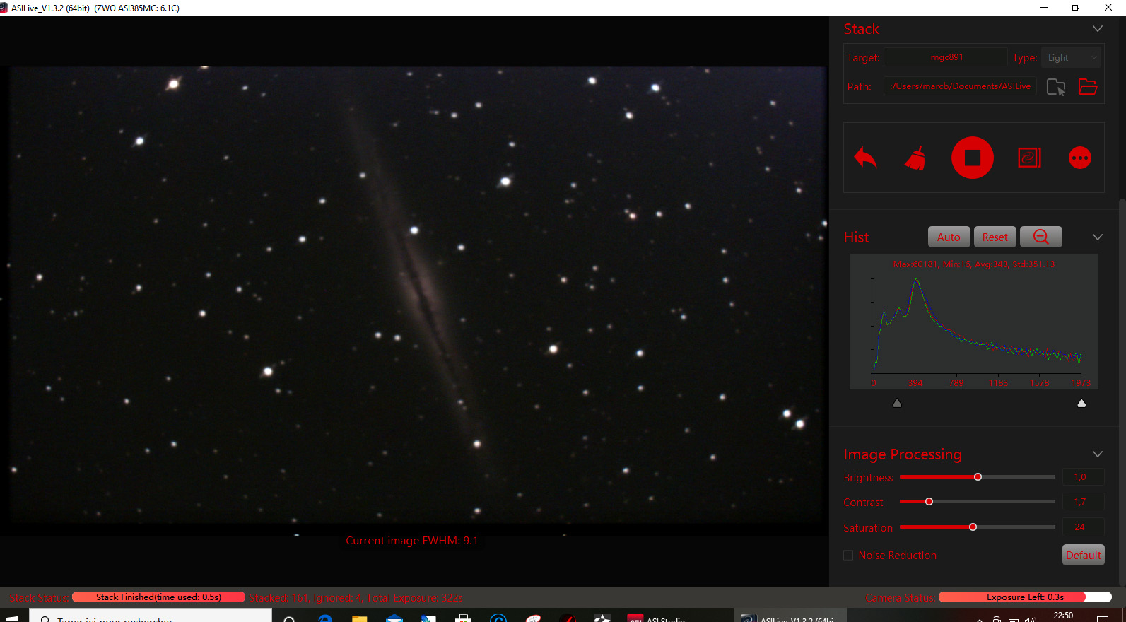

Enfin un ciel raisonnable pour sortir mon c9, toujours débutant, je ne sais pas encore faire de mise en station correcte et encore moins utiliser scharpcap, j'ai acheté la licence, ouvert le soft mais rien compris au deux histogrammes et au fonctionnement me suis retrouvé avec un écran tour a tour, jaune blanc, noir etc...
Du coup je reprends AsiLive, et la franchement on ne peut pas faire plus simple, c'est le soft anti prise de tête, le soft pour les grand débutant comme moi, je suis persuadé que sharpcap permet de faire bien mieux que la suite Asi, mais en attendant que je puisse faire une soirée dans un club ou avec un observateur plus aguerri, pour me montrer les bases de sharpcap. AsiLive est la solution. Je met des screenshoot je n'ai pas eu la présence d'esprit de les faire au début de ma séance mais celà donne un aperçu de ce que donne ce logiciel.
 Les jpeg enregistré en fin de stack sont bien mieux, et si on reprends les fits sous siril la encore le résultat sera bien plus agréable.
Le livestack à été réalisé sans dark, pollution lumineuse modérée (route éclairée à 100m).
