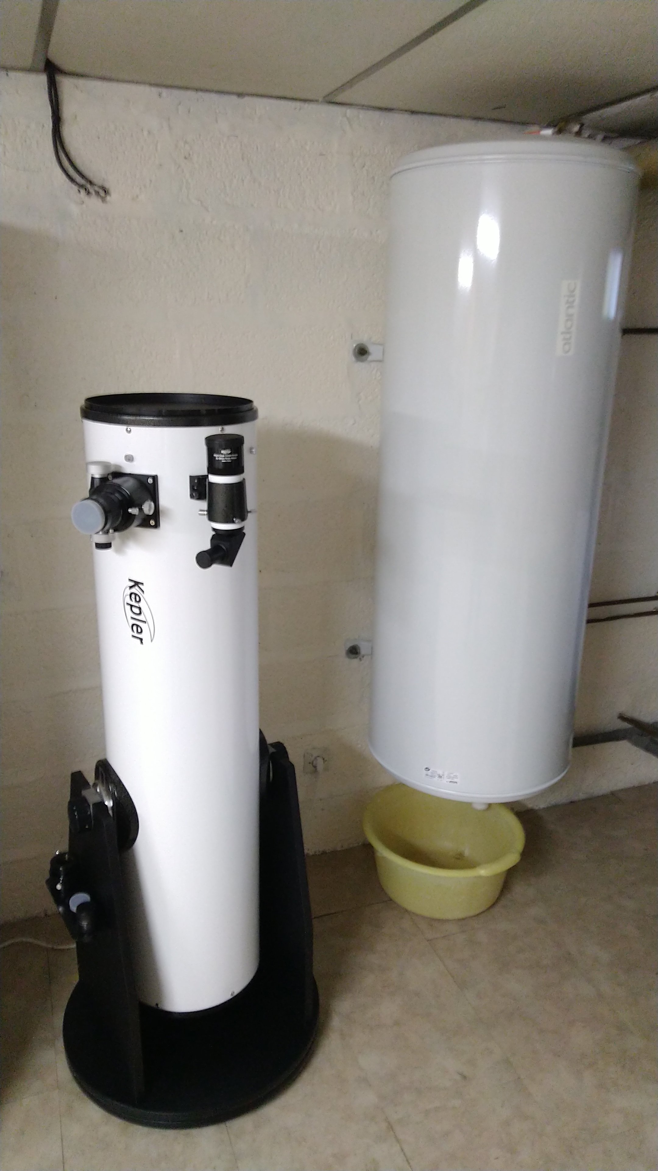

Bon voilà j'ai trouvé où le stocker.
Et comme ça en regardant à droite j me préparerai psychologiquement à acheter un plus gros diamètre 😛
  • Comme je me gausse! 4
  Le 10/06/2020 à 18:52, CiscooW a dit :
Voir davantage
Il a des fuites le gros Dob.. 😁
  • Comme je me gausse! 2
