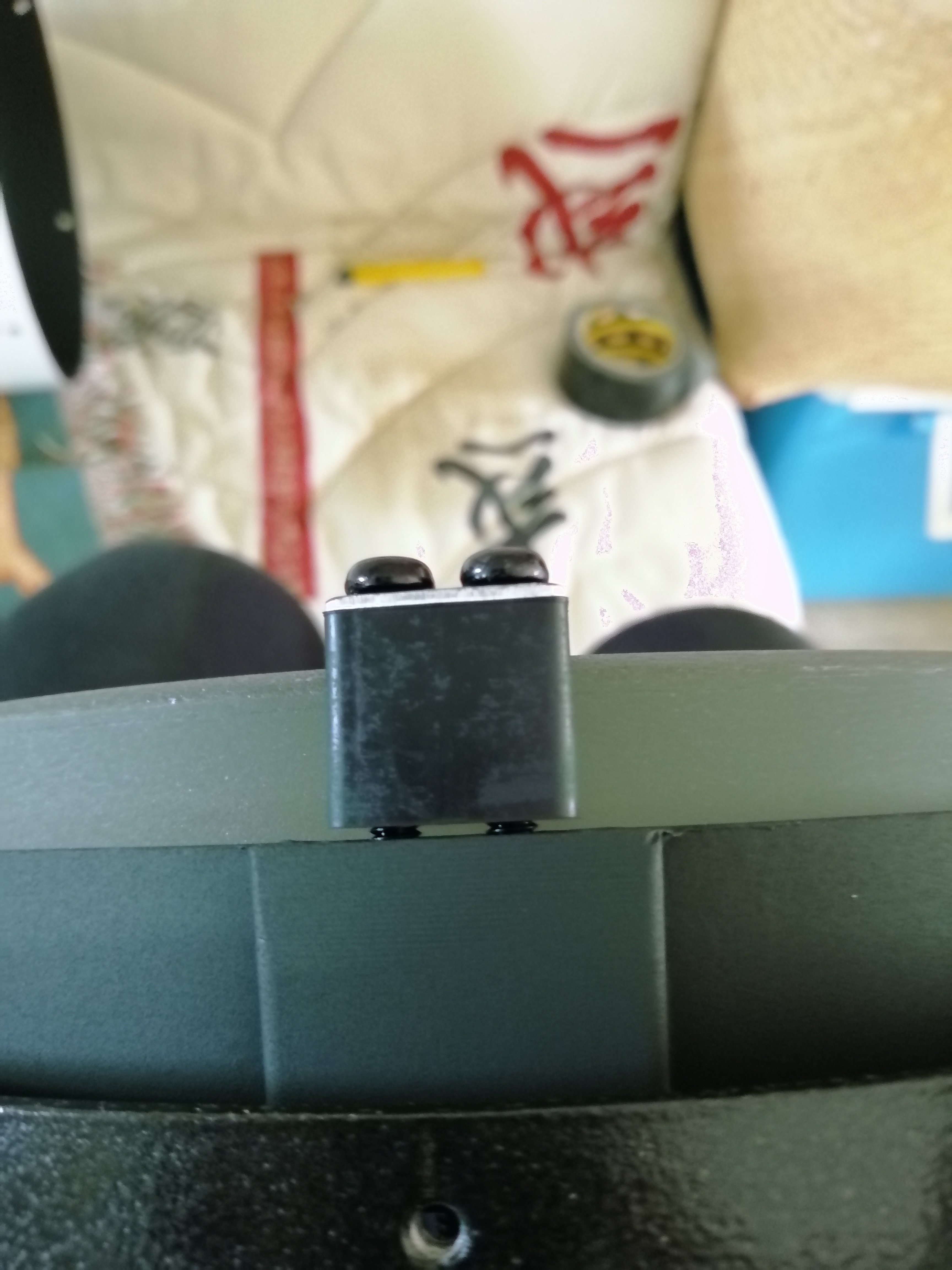

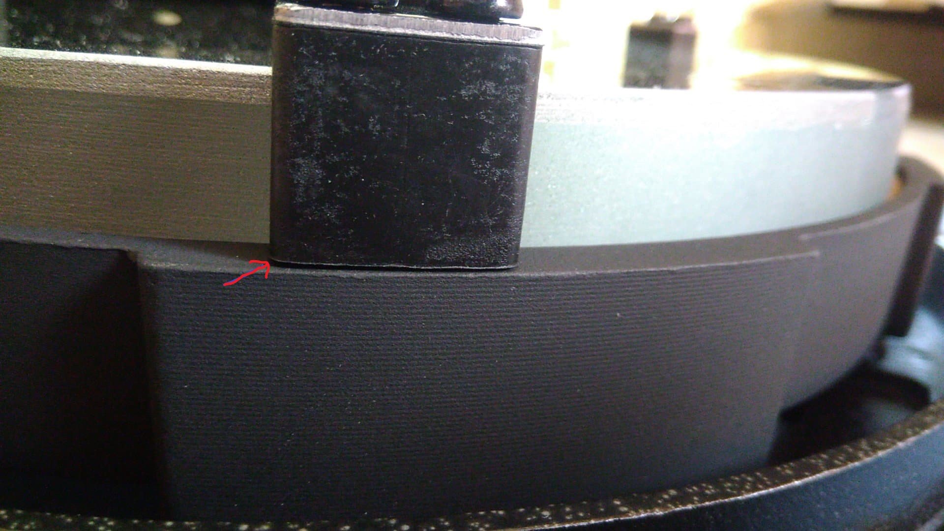

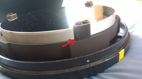

Je pense avoir fait l'opération, mais j'aurais besoin d'une confirmation @jgricourt pour être sûr que je l'ai bien débridé.
En soit finalement c'est super simple effectivement.
J'ai donc dévissé les vis et j'ai bien vu que la partie pointée par la flèche s'est soulevée. Sur ce qu'on voit, ça suffit?? Je pense avoir le mm.

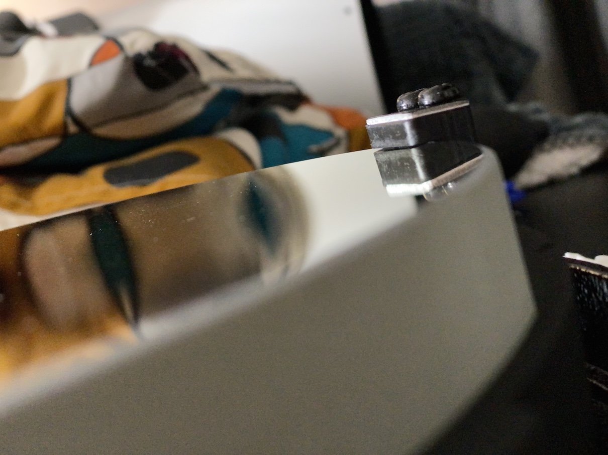

J'ai mesuré l'épaisseur du miroir qu'on voit sur la troisième photo, elle est de 16mm pour comparer.
Modifié par Akiluc
Je crois que si tu peux faire tourner le miroir à la main c’est suffisamment desserré, après instinctivement je me serai attendu à avoir un espace en haut au niveau du contact de la bride et du miroir plutôt qu’en bas, histoire de vérifier qu’une feuille de papier passe entre. Enfin bon l’instinct 😅
Sinon les vis n’étaient pas trop dures à desserrer au niveau des brides ?
Ouais, je pensais aussi comme toi que ça allait desserrer à cet endroit là, c'est pour ça que je redemande pour être bien sûr. J'ai d'ailleurs bien réussi à bien faire bouger une des brides mais les autres avaient presque l'air collée au miroir. Mais le fait de laisser l'espace en-dessous doit tout de même suffire.
Si on peut nosu confirmer que ce que j'ai fait suffit et correspond bien à ce qu'on appelle débrider, ça serait chouette.
Sinon j'ai pas totalement tout remonter (mais j'ai remis le miroir dans le tube) si jamais il doit ressortir.
Les vis sont très simples à manier, beaucoup moins serrées que celles du secondaire j'ai trouvé. Même sur le côté c'est simple et y'a rien à craindre. Aucune chance que le miroir tombe tout seul une fois les vis qui retienne le barillet au tube dévissées.
Maintenant, il faudrait qu'on puisse nous assurer que ça suffit, puis basta, c'est fait et on oublie.

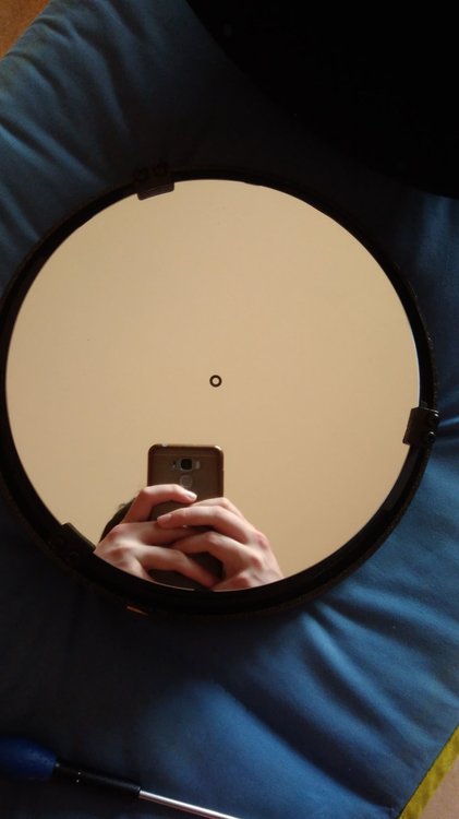

Bon opération terminée pour ma part !
Je me suis un peu compliqué la vie en voulant à tout prix enlever une tache du coup j'ai carrément sortie le miroir du barillet pour le passer sous l'eau + paic citron puis rinçage à l'eau déminéralisée 😀
Au moins c'est formateur et j'appréhenderai moins la prochaine fois...
En tout cas au final j'ai réussi à débrider du coup :
J'ai choisi de laisser de quoi faire passer une feuille blanche, j'aurai pu laisser plus mais bon, je vois pas comment il pourrait être contraint si il n'y a pas contact, aussi minime l'espace soit-il.
Collimation du primaire à refaire complètement après par contre, je pensais qu'en le remettant exactement au même endroit avec la technique du scotch ça resterait à peu près correct mais non.

Bon après redémontage, remontage et recolim je pense que c'est bon, y avait bien une partie du miroir mal calé au fond du barillet... Par contre j'ai une tâche sur le secondaire maintenant, ça me rend fou ces trucs et elle part pas à la soufflette 👿
Le secondaire c'est simple à démonter après cela dépend de la tâche, des fois le jeu n'en vaut pas la chandelle. Tu as une photo ?
Surtout que Finch a mis du temps à bien positionner le secondaire 😂
Lui faire un bain te permettra de le remettre en place une secondaire fois

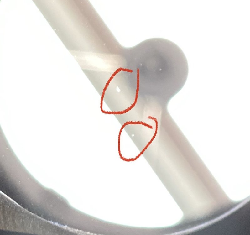

Actuellement tes pattes ne sont pas en part égales, du moins sur ta photo, ça veut dire qu'elles n'apparaissent pas en même temps et donc que le secondaire regarde pas bien en face le primaire. Après avoir fait ça tu touches au primaire pour que ton oeil apparaisse dans l'oeillet du primaire.
Je me suis pas tellement penché sur la collim au cheshire, donc je peux pas tellement comparer...
oui la photo ne correspond pas totalement a ce que je vois,
les 2 pattes en bas sont bien , celle du haut mériterait d'ètre plus visible, mais on va repotasser quelques jours avant de s'y remettre.
Merci pour ton retour 🥰
