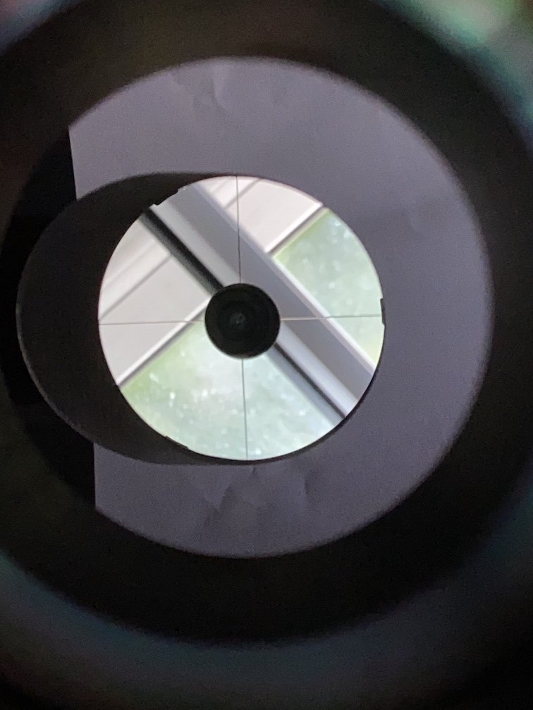

J ai acheté ça pour la colimation en pensant que c était un Cheshire , mais en fait il n y a pas la "croix".

D’un côté à l’œilleton tu vois les pattes du primaire (ce que je ne vois pas au Cheshire) donc c’est bien pour vérifier qu’elles apparaissent en même temps, mais avec le Cheshire tu as la croix en repère visuel pour aligner primaire/secondaire.
Voir davantage

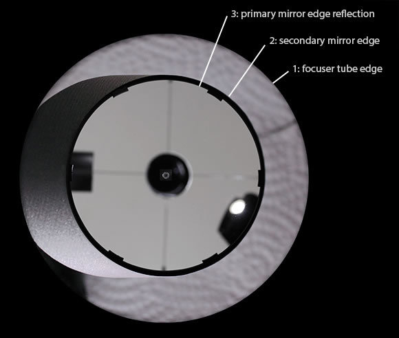

Normalement tu es aussi censé voir les pattes du primaire au cheshire (recule avance le tube de ton porte oculaire) car c'est grâce aussi à ce repère visuel que l'on sais si on est dans clous ou pas (les pattes doivent apparaître juste au bord dans la réflexion sur le miroir secondaire).
The expected image which we should see while collimating a Newtonian telescope
source http://www.deepskywatch.com/Articles/replace-offset-collimate-secondary.html

Normalement tu es aussi censé voir les pattes du primaire au cheshire (recule le tube de ton porte oculaire) car c'est grâce aussi à ce repère visuel que l'on sais si on est dans clous ou pas (les pattes doivent apparaître juste au bord dans la réflexion sur le miroir secondaire).

J’ai tout essayé, Cheshire reculé au Max, PO reculé au Max, bague d’extension du PO montée, les pattes n’apparaissent jamais. Mais optiquement c’est pas justement par ce que par conception le Cheshire est trop long et donc éloigné du PO que l’on ne voit pas les pattes ? Et par extension la raison pour laquelle avec un œilleton, court lui, on voit bien les brides.
Et sur ce sujet :
il est dit qu’avec un Cheshire c’est plus ou moins normal de ne pas voir les brides, que l’œilleton est obligatoire dans ce cas, donc je me suis fait une raison 🤔
Et si je dis pas de bêtise, mais corrigez moi si je me trompe, le centrage parfait du secondaire n’a d’impact que sur la quantité de l’image restituée par le primaire sur le secondaire. Autrement dit dans mon cas le petit décalage en haut fait que par exemple cette « zone » ne sera pas restituée complètement à l’occulaire, mais vu que c’est en bord de champs et que de toute façon loculaire lui même ne restitue pas 100% de l’image ça n’aura aucun impact visible. En d’autres termes ce qui compte dans la netteté/piqué c’est l’alignement optique primaire/secondaire mais l’alignement secondaire/PO ne joue que sur la quantité d’image restituée. J’ai bon ?
Modifié par Finch85
  Le 16/06/2020 à 07:10, Finch85 a dit :
Voir davantage
Oui tu as raison, il ne te reste plus qu'à le scier en 2 ;)  Normalement la croix sert à ça si il en a une mais bon je trouve plus simple de voir les pattes de maintient.

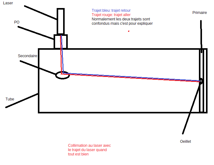

Le but, c'est que le secondaire vise le milieu du primaire. Sauf que si le secondaire est trop avancé ou trop reculé, bah t'as beau viser le centre du primaire, il sera mal placé.
En gros pour le laser il faut que ton secondaire soit bien placé d'office. Si t'as qu'un laser, tu peux pas vérifier son placement. Par contre si d'office, il est bien centré et bien concentrique, alors il est bien placé, donc tu mets le laser dans l'oeillet, plus simple que de chercher les 3 pattes avec un oeilleton (mais ça donne le même résultat) puis ensuite tu vais renvoyer le retour dans le trou du laser prévu à cet effet.
Le retour du laser au point de départ, correspond au retour de ton oeil placé sur l'oeillet, ça signifie que tout est bien aligné.
Donc  si le secondaire est bien placé d'origine, c'est une manip très rapide, mais qui reste un peu moins précise.
Après tu peux aussi tester le laser barlowté, ça rajoute de la distance focale, donc c'est plus précis, mais je crois que ta tâche du laser est plus étendu. J'ai testé qu'une seule fois mais rapidement pour fois. Le laser barlowté me donnait pas du tout le même résultat que le laser seul, mais j'avais pas envie de me prendre la tête dessus, donc j'ai laissé ma collim au laser sans barlow. J'ai soupçonné la barlow de faire un léger porte à faux ou bien un défaut de serrage des bagues annulaires de ma part.

Du coup la techniquement vu que j’ai à la fois le secondaire centré sur l’œil du Cheshire et donc le PO (reflet du trou du Cheshire dans le secondaire aligné sur la croix de celui ci) en gros ce qui correspond à la première étape du collimatage au laser, puis ensuite la gommette du primaire alignée avec le centre du secondaire (Équivalent de la deuxième étape d’un collimatage au laser) je peux considérer que je suis bon.
C’est l’étape hors collimatage laser/Cheshire qui me perturbe au final...
Ouais, normalement ça devrait être bon.

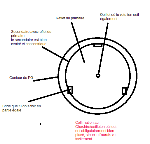

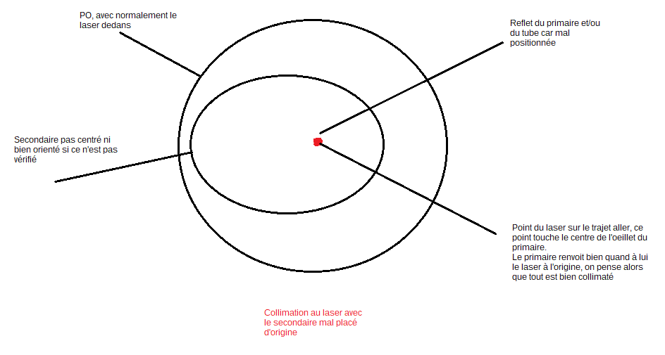

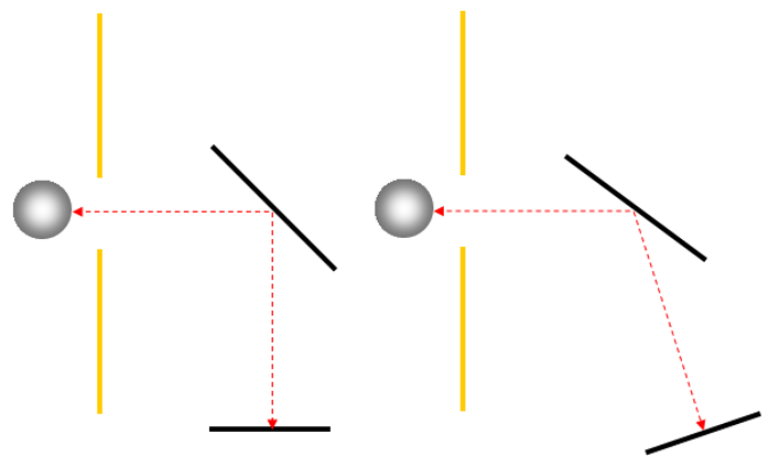

En fait, le cheshire comme l'oeilleton te permet de vérifier en même temps que le secondaire vu du PO est bien un cercle parfait et qu'il soit bien centré. Sauf qu'au laser, tu allumes le laser mais tu n'as rien pour vérifier ces deux étapes donc ça se trouve même en faisant ta collimation c'est foutu.
J'essaie de représenter rapidement sur Paint, mais je suis pas un artiste ;)
Donc j'ai rapidement tout représenté, en essayant de caricaturer les situations.
Dans le premier cas, tu as toi avec ta collimation au cheshire/oeilleton, qui permet de vérifier le centrage, quand tout va bien t'es au courant!
Normalement, si tu fais une bonne collimation au laser et que tu regardes avec un cheshire ou un oeilleton, tu dois voir aussi ça.
Mais avec le laser, si le secondaire est mal placé d'origine t'es mal. J'ai schématiser le fonctionnement avec le laser avec cette image: (le placement du secondaire dans mon schéma n'est pas totalement correct).
Sauf que si le secondaire est décalé, tu peux faire les réglages, pour obtenir la figure si dessus avec le laser, sauf qu'en fait, le secondaire est décalé comme ça par exemple:
Et donc, même si le laser à un bon trajet, là en vérifiant avec un cheshire ou oeilleton, on verrait que c'est dans les choux car on aurait pas les brides... alors que le laser fait très bien le trajet. Tout ça à cause du placement du secondaire (et pas l'inclinaison qu'on règle avec les 3 vis) qu'on ne peut pas vérifier avec un laser. C'est la limite du laser. Si le secondaire n'est pas bien mis au milieu et qu'il n'est pas bien concentrique, alors les réglages suivants peuvent s'avérer désastreux
J'espère que j'ai à peu près bien illustré.

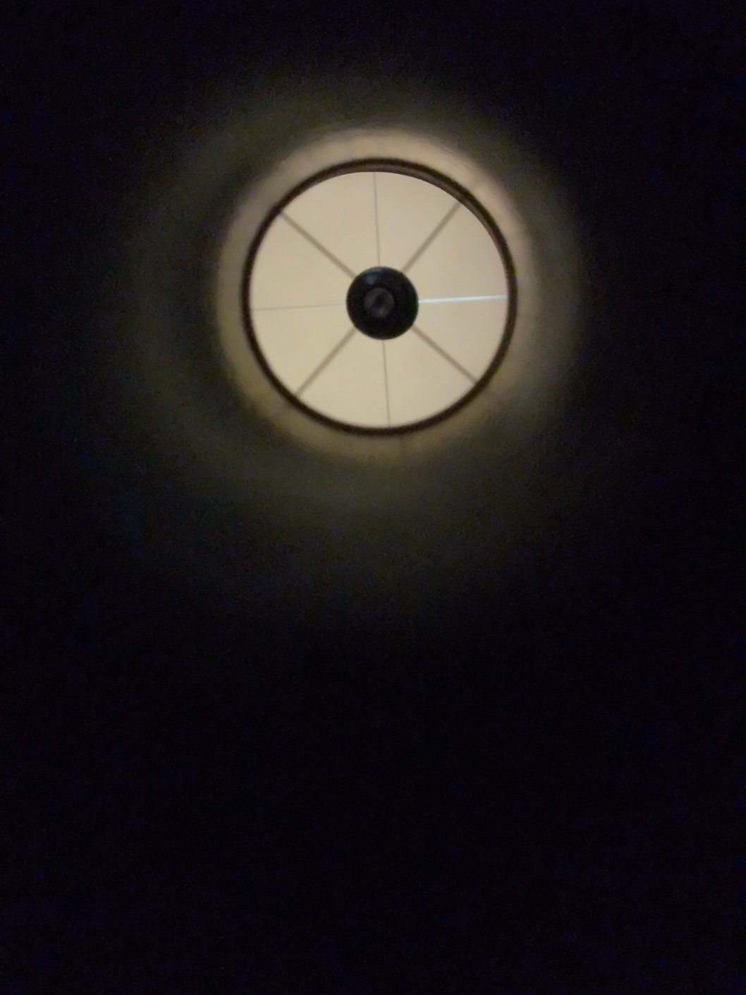

Bon je suis quand même têtu et cette histoire me turlupine, puis je crois que j'ai tellement envie d'utiliser mon télescope depuis 2 semaines maintenant que je trouve des excuses pour le manipuler 😅
Donc j'ai ressorti ma pellicule d'appareil photo avec le trou de 2mm sur le capuchon en essayant de la caler le mieux possible dans le PO.
Et au final je vois bien les 3 brides de manière égales, c'est moins clair avec le téléphone car suivant l'angle ça change un peu et difficile de le caler pile poil droit, mais l'oeil collé dans l'oeilleton c'est bien nickel.
Maintenant y a tjs le problème qu'une fois que j'ai bien fait apparaître les 3 brides nickel à l'oeilleton en jouant avec les vis du secondaire, quand je repasse au Cheshire la croix est moins centrée et je dois à nouveau retoucher au 3 vis ce qui écrase un peu ce que j'avais fait à l'oeilleton, par contre j'ai moins de différence entre les deux méthodes que la 1ère fois, le réajustement est minime.
Peut-être dû à un léger décentrage du secondaire? peut-être très très léger mais qui influe tout de même... enfin c'est qu'une hypothèse

Peut être oui, mais je penche aussi pour une insertion pas tout à fait perpendiculaire dans le PO pour l'oeilleton puis un peu de jeu dans le PO aussi pour le Cheshire, même en serrant bien il bouge un peu quand je le touche, du coup forcément ça peut pas être parfait entre les deux méthodes...
Par contre ce que je n'ai pas fait c'est mesurer les branches de l'araignée pour voir si d'usine il est parfaitement centré 🤔
Pour les branches, je les ai mesurées vulgairement, c'est ça m'étonnerait que ça soit la source du problème. Mais à vérifier
@Finch85 si ce que tu vois correspond à la photo alors tu es dans les clous pour moi. Il ne faut pas trop se fixer sur le secondaire, si il n'est pas parfaitement rond ou si il est un peu décalé du centre ce n'est pas dramatique (on peut obtenir des images parfaites), ce qui est critique c'est l'alignement de l'axe du primaire sur celui du secondaire.
