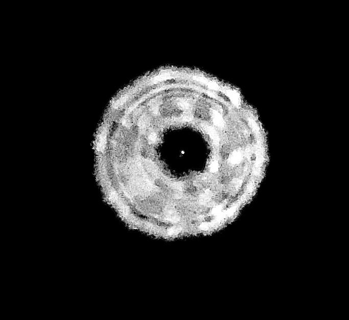

J’obtiens ça en defocalisant sur Vega au 6,7mm c’est mieux qu’avant en tout cas, le rond est bien centré, l’objectif du tel déforme étire un peu le cercle.

  Le 17/06/2020 à 20:51, Finch85 a dit :

Salut
Le rond noir n'est pas centré pour moi, et c'est la première étape, il faut finaliser la vérification de la colim avec les deux étapes suivantes
http://www.astrophoto.fr/collim_fr.html
  Le 18/06/2020 à 06:51, jeap a dit :
Salut

Après la distorsion induite par l’objectif du téléphone joue aussi, à l’œil il est mieux centré. Mais sinon comme je disais plus haut a partir du moment où j’obtiens un centrage parfait à l’étape 1, l’étape 2 et 3 viennent écraser l’étape 1, donc à choisir...
Voir davantage
Là tu as défocalisé à mort, on ne peut donc rien conclure.
Jeap : ce qu'on voit sur la photo de Finch85 n'a rien à voir avec la collimation. On voit que le miroir secondaire n'est pas pile poil centré dans le tube, ce qui est possible et normal si le F/D est court. Dans les images du site de Th. Legault, le rond noir que l'on voit (et qu'il faut centrer) n'est pas l'ombre du miroir secondaire (comme sur la photo) mais le premier pic du disque d'Airy. Pour le voir, il faut défocaliser le moins possible. Les images de ce site sont fortement zoomées, en réalité tout ça est minuscule.

Ah d’accord merci ! Bon du coup n’ayant un grossissement possible que de 186x avec mon 6,7mm je pense que ça sera compliqué d’obtenir la figure d’Airy et d’en conclure quelque chose. Je vais me contenter de l’alignement primaire/secondaire au Cheshire qui est nickel 😀
Sinon en défocalisant moins, tu peux voir et réussir à bien voir si ta collimation est bonne, pas forcément besoin de la figure d'Airy.
Perso comme j'ai un laser et que c'est simple de collimater dans le noir, je vais "m'amuser" un soir à mettre un collim dans les choux pour justement voir l'avancée de ce que donne la défocalisation en collimatant petit à petit.
Assez difficile de se rendre compte de ce qu'on a précisément quand c'est décollimaté de 5 tours ou bien de 1/3 de tour ou bien collimaté sans avoir expérimenté.

Rien ne t'empêche de vérifier la collimation à 186× puisqu'il faut défocaliser un petit peu.
Si l'alignement au cheshire est nickel, c'est très bon signe, il suffit juste de vérifier que les étoiles peuvent être quasi ponctuelles en faisant la mise au point au mieux.
Akiluc : très bonne idée.
La dernière fois que mon télescope était bien décollimaté (suite à mon récent déménagement), ça se voyait en essayant de faire la mise au point sur une étoile : l'étoile ne voulait jamais être circulaire, elle était toujours un peu allongée (à ×240 − pas besoin de grossir à fond pour s'en rendre compte). Elle était aussi plus grosse qu'en temps normal, ça se voyait sur une étoile double que je connais bien (γ du Lion) qui était moins bien séparée que d'habitude, mais là ça aurait pu provenir de la turbulence.
Faudra que je reteste car pour le coup j’ai du mal à avoir une étoile bien ronde au 6,7mm, même en essayant finement de faire la mise au point ça reste assez baveux, mais je pensais plus à un problème de turbulence. Au 30mm elles sont biens rondes.

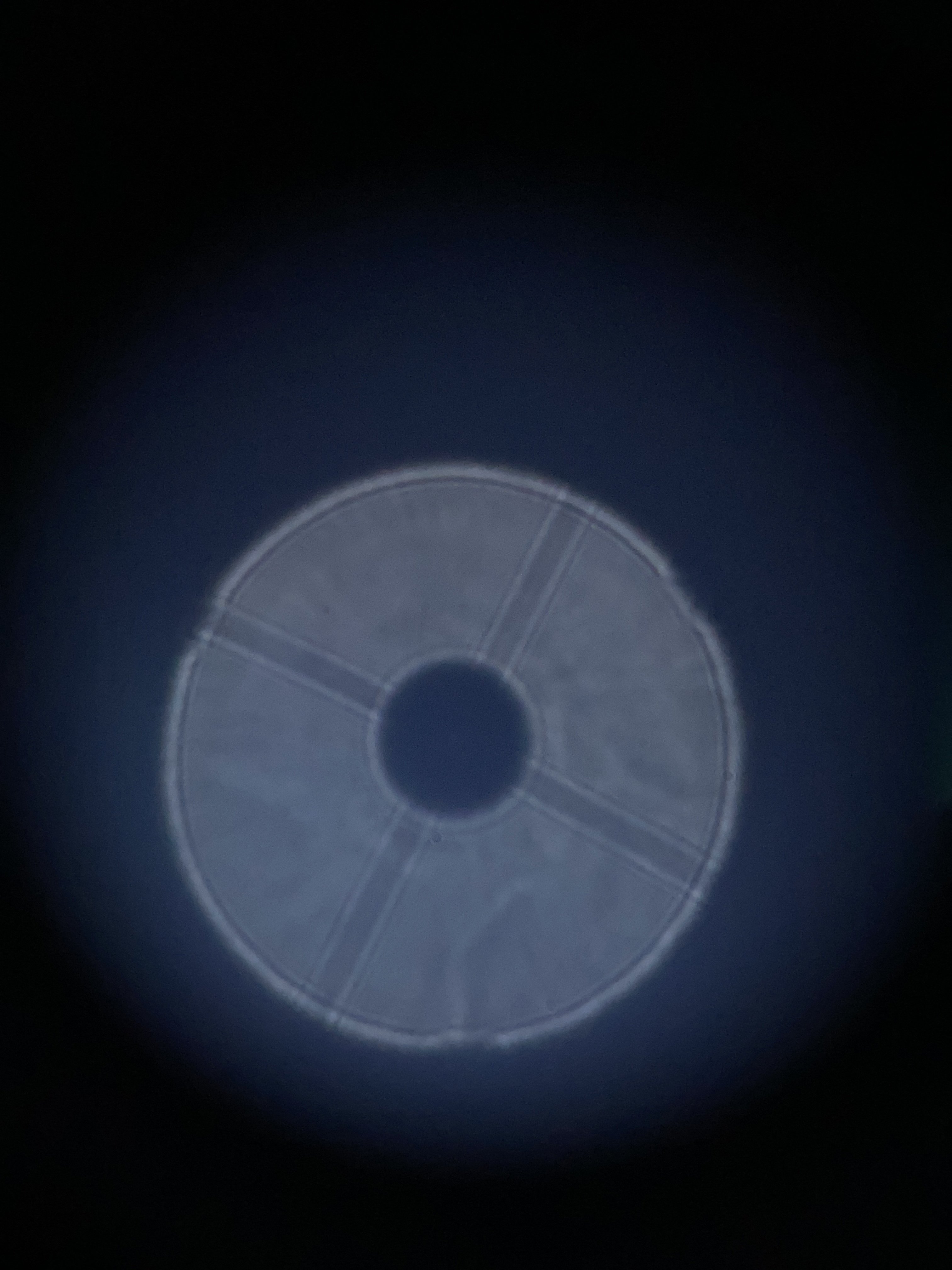

Du coup j’ai pu obtenir la figure d’Airy sur l’étoile polaire et ça me semble plutôt pas mal, l’image est hyper bruité avec le tel mais on distingue quelques cercles concentriques.

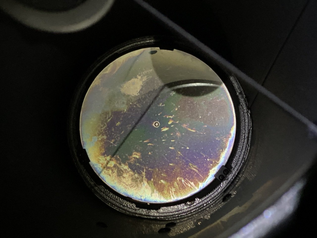

Par contre @CiscooW et @Akiluc vous avez constaté une très forte condensation sur le miroir primaire après une sortie ?
En rentrant hier soir c’était la cata sur le mien, j’ai laissé tourner le ventilo pendant l’observation, ça peut avoir un effet néfaste vous pensez ? Il est éclairé directement à la frontale la, ça fait peur 😰
Modifié par Finch85
Mon dieu mais qu'as tu fais à ce pauvre miroir 😛

Je pense que c’est normal aussi, mais c’est vrai que ça fait peur la première fois.
Après si c’était seulement une fois rentrée à l’intérieur ça irait mais la sur la fin j’ai vraiment eu pas mal de condensation en étant tjs dehors, alors peut être que j’ai fait l’erreur à un moment donné (au bout de 2h je pense d’enlever le ventilo) peut être que du coup ça a créé un écart de température à l’intérieur du tube et donc de la condensation.
Enfin je sais pas trop, j’en avais aussi sur le miroir secondaire tfacon. Vivement des nuits plus sèches 😅
Je sais pas à quelle heure elle est apparue ta condensation, mais lors de ma dernière sortie j'en avais pas en étant resté jusqu'à 1h30. Mais c'est pas très tard.
Moi je laisse le ventilateur en permanence allumé car ça créé un flux d'air constant et j'ai lu et relu que ça permet de garder le miroir à la température extérieure. Donc d'éviter l'arrivée de la condensation.
Les résistances chauffantes imposent d'avoir une alimentation, chose à ne pas négliger même en observant depuis chez soi... Car perso ça me fait un câble à trainer sur au moins 10m, où alors je récupère une position d'observation sur la terrasse et ça m'enlève une partie du ciel...
Si tu observes depuis l'herbe @Finch85 (mais je crois pas) mets un support en dessous comme ça l'humidité remonte pas immédiatement dans le miroir. Moi j'ai une planche en bois.
Après bien sûr, laisser le tube (et les oculaires) à l'air libre pendant le reste de la nuit pour que tout sèche. Sinon là ça peut faire des traces sur le miroir, pas très grave, mais c'est dommage...
Perso je pose le cache dessus, mais sans le fermer et en mettant le tube un peu en travers. Comme ça l'air circule.

Je suis sortie vers 23h40 et rentré vers 2h50, tout été trempé. En effet je n'étais pas dans l'herbe, y a des fourmis et autres bestioles et j'ai peur qu'elles remontent dans le tube, l'autre fois j'ai quand même trouvé une toile d'araignée sur l'araignée du secondaire, alors qu'il est stocké dans mon salon, elle avait du rentrée pendant une observation 😅
Après pour le ventilo j'aurai du le laisser toute l'observation ou le couper après 1h de mise en température je pense, à voir la prochaine fois, mais les nuits s'annoncent moins humides.
Sinon pour pour le séchage je pose juste le cache sur le télescope oui, et pareil pour les bouchons d'oculaire, je pose juste dessus. Pour éviter que l'humidité reste enfermée.
Ouais, le mieux c'est de faire des tests pour le ventilateur. Moi je le laisse et ça me gène pas.

Ça peut arriver. Tu avais consulté un site météo avec données astro (notamment hygrométrie), auparavant ?
En général, le secondaire est touché en premier.

Et non je n’avais pas regardé, mais j’ai installé une application avec ce genre d’info aujourd’hui et pour la nuit de samedi à dimanche je vois que c’était autour de 80% par chez moi.
Disons que pour une fois que le ciel était bon je me suis dit que je m’accommoderais d’un peu (beaucoup) d’humidité 😀
Et une fois que la buée a envahi le secondaire+primaire y a quelque chose à faire ? Sèche cheveux par exemple c’est ok ? J’imagine que ça revient très vite une fois partie mais bon...
  Le 21/06/2020 à 21:57, Finch85 a dit :
Voir davantage
T'as tout compris. :)
Personnellement, dans ce cas là, je remballe.
