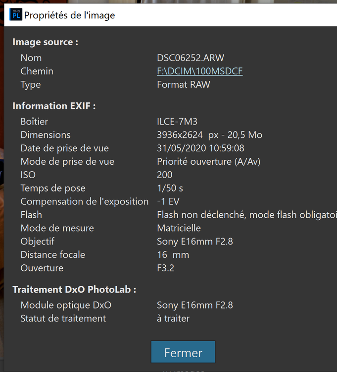

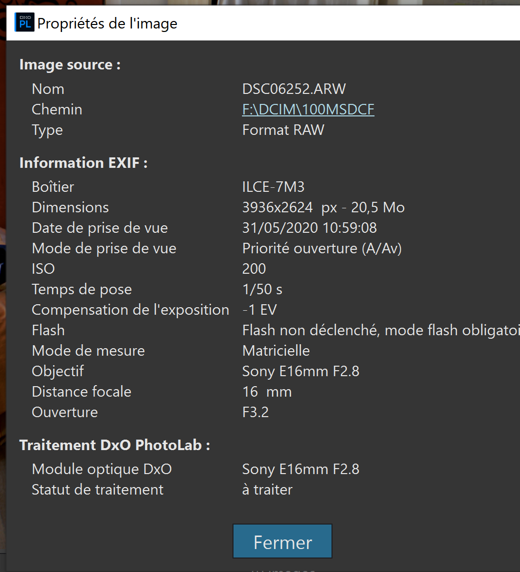

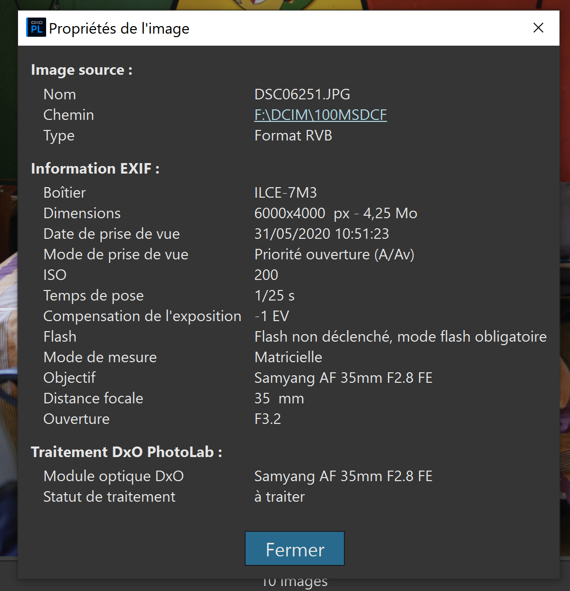

Je te mets les infos d'image d'une prise avec le A7III et le pancake du NEX5 et ensuite celles du 35mm monture E (samyang), tu as les nombres de pixels etc...
Du coup je crois que le Pancake va reprendre du service, en version légère sur ma micro-monture ! Le champ est plus large qu'avec mon 35mm samyang et le piqué est meilleurs !
