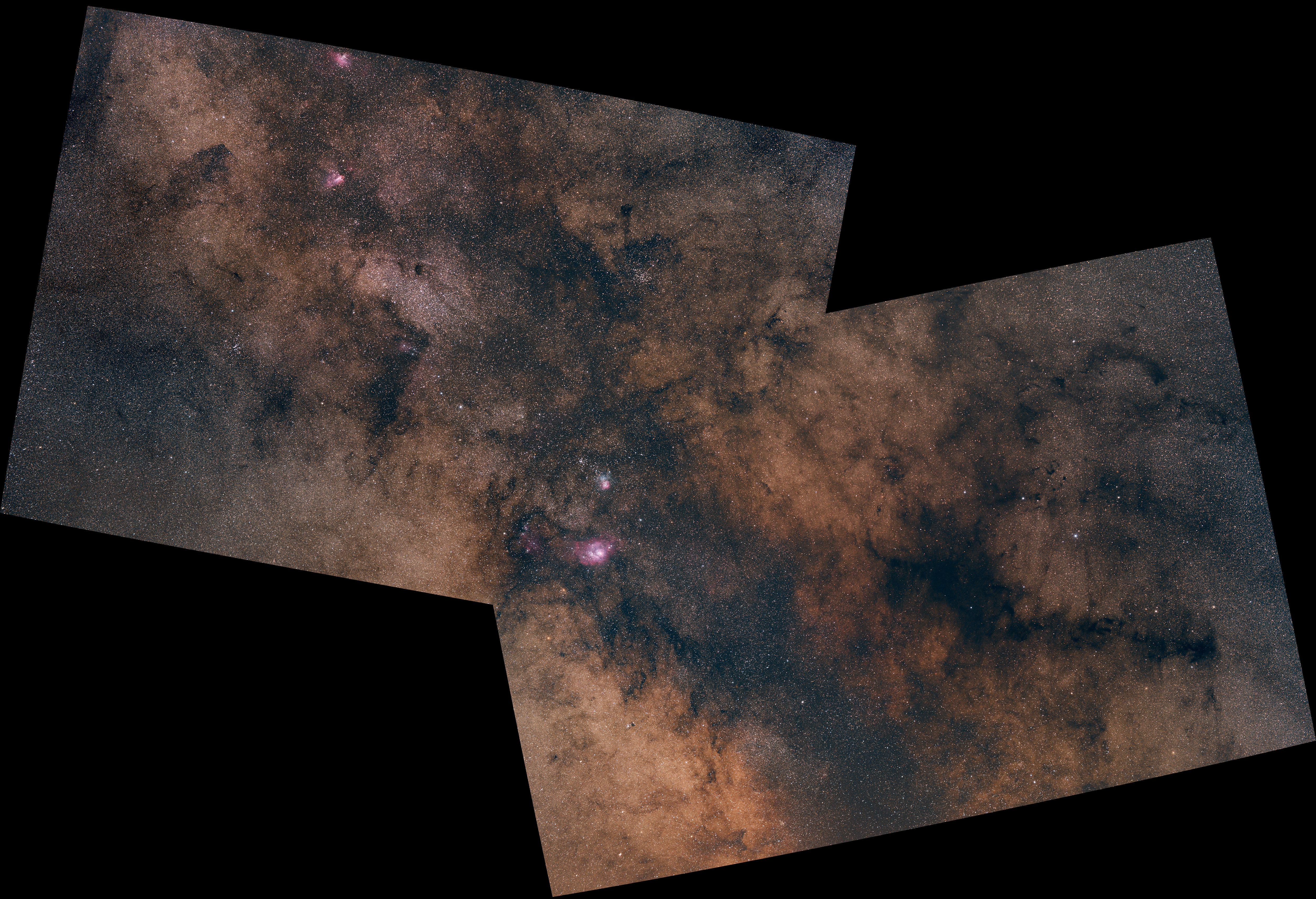

il y a 33 minutes, Dav78 a dit :
J'ai fais quelques essais vite fait avec l'A7III pour voir ce qu'il donnait non défiltré.
Je ne l'avais pour le moment qu'utilisé en paysage nocturne, pas en suivi du CP (ça c'est le taf de l'A7S).
Et bien je suis étonné par le résultat.
Bon, il n'y a que 40 x 30 sec à 800 ISO par image, avec le Samy 135 à f2, et je n'avais pas prévu de faire un mosaïque, mais comme les deux images se chevauchaient...😁
Et un traitement en 2 minutes (avec une balance des blancs par tip top, mais bon).
magnifique, bravo l'ami !
Tu as déjà pas mal de signal dans le rouge, alors que les commentaires disent généralement que c'est faible.
Là tu e donnes le moral !

Merci.
20 minutes de poses et le résultat est déja satisfaisant. Et M16 M17 ressortent bien pour un appareil non défiltré.
Alors sous un bon ciel...
Je pense qu’il va partir en défiltrage également.

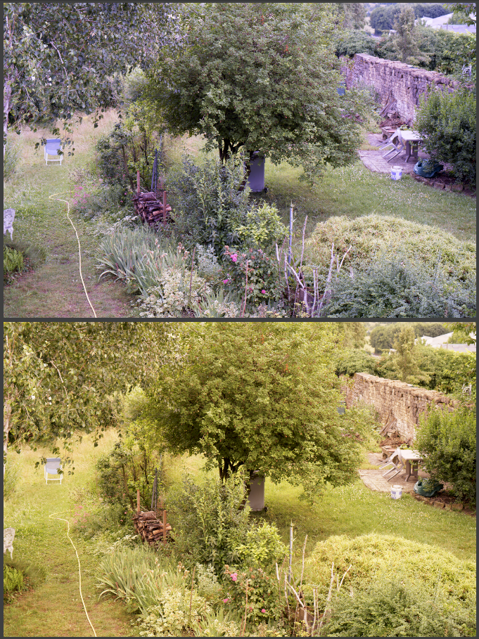

j'ai reçu hier mon APN défiltré asrodon par Richard. Beau boulot bien propre et rapide, ce gars est charmant.
Premiers essais diurnes ici:
En résumé: pas de galère. Un peu de bidouillages pour trouver les bons pré-réglages et ça roule, j'ai toujours un appareil photo de tous les jours, mais enplus, il va donner gros gaz sur les nébuleuses !

Je ne pense pas.
L'OWB est nickel pour la BdB mais sur ce modèle il crée un vignettage significatif (c'est le même montage que celui que j'avais testé en UHCE chez astronomik puis revendu).
Richard Galli m'a confirmé que c'était bien visible.
Pour mes photos de jour, les modules DXO reconaissent l'optique utilisée et virent d'office le vignettage en traitement par défaut. En mode manuel c'st assez galère à bien régler....
Je vais donc tenter de gérer ça avec mes préréglages, car de toutes façons quand je développe mes images je les trie et les traite une par une.
Du coup je vais commencer par appliquer à mes lots un préréglage pour la balance des blancs, et ensuite faire comme avant. 😉
Idéalement il faudrait un OWB en pleine ouverture, devant l'objectif, mais je  crois pas que ça existe.
Pré-réglage simplifié en touchant juste la balance des blancs de base et la saturation du mauve et du violet.
A partir de là c'est une photo habituelle, à traiter comme d'hab (exposition, micro contraste etc..)
Je ferais un réglage "plein soleil", là c'est mon réglage "ombre" (temps gris).

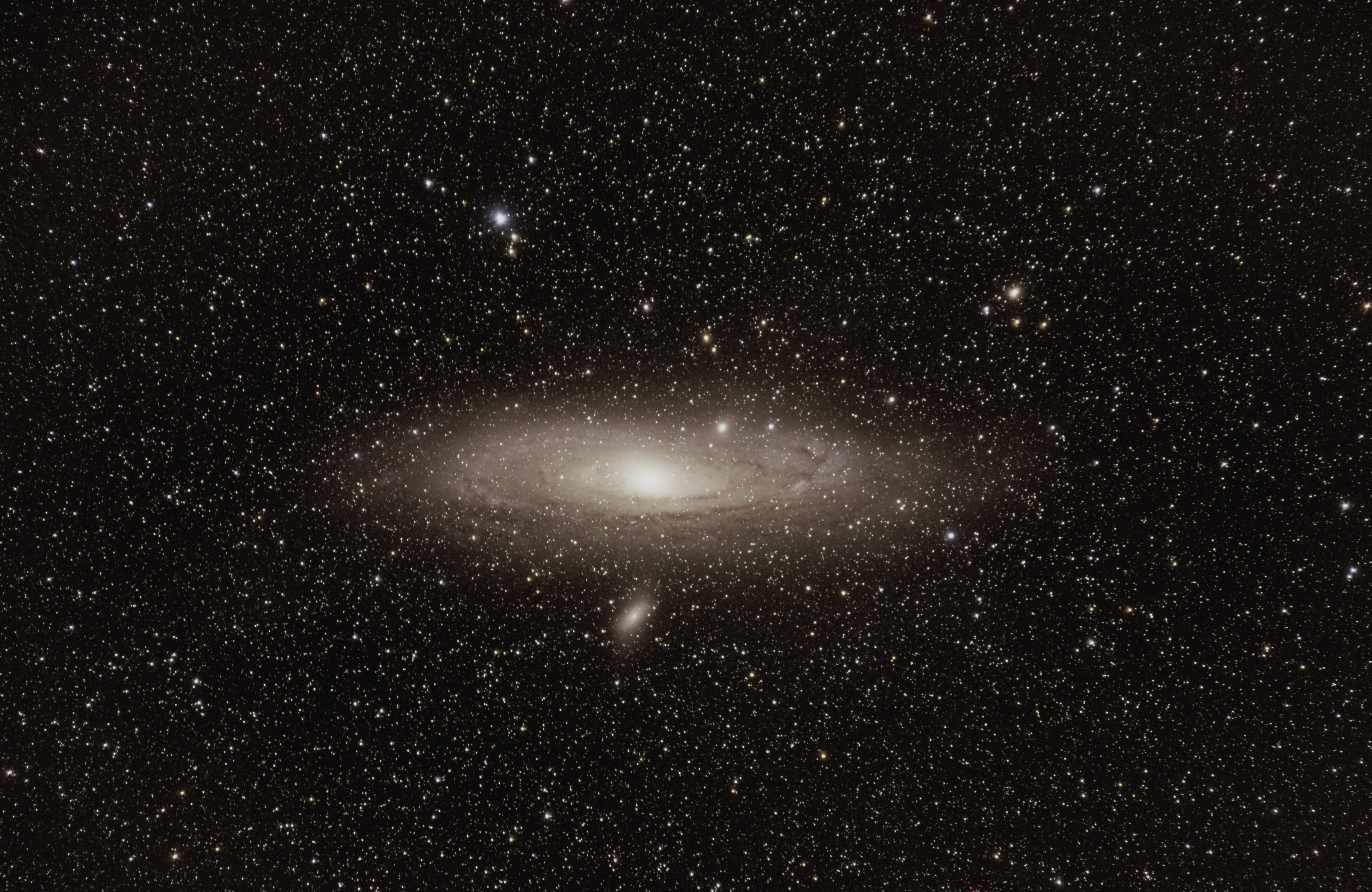

Test du A7III défiltré astrodon,  sur ma micro-monture perso.
70 x 30" à 300mm (zoom sony 70/300) / 6400ISO / f5.6
Empilage SIRILIC puis Pix et équlibrage des teintes sur shop.
Ensuite des jpeg diurnes avec la balance des blancs préparée par R. Galli
