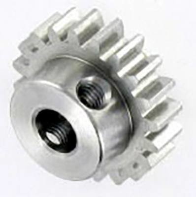

Ça ressemble au bruit d'un arbre qui aurait quand même tourné malgré un pignon bloqué.
C'était sur quel axe ?
A ta place j’accéderais à la mécanique pour vérifier le serrage du pignon.
Pignon acier module 1 Modelcraft 20 dents
La petite vis de serrage (ou les 2 comme sur le mien) a dû graver une gorge, ou s’émousser...
Sur les dobson Goto Orion/SW ce sont des petites BTR noires de piètre qualité que j'ai préféré remplacer.
Lors d'une révision, à vouloir les serrer "sérieusement" car certains ne serraient visiblement pas grand chose, la clé allen a rapidement raboté les 6 pans 😕
