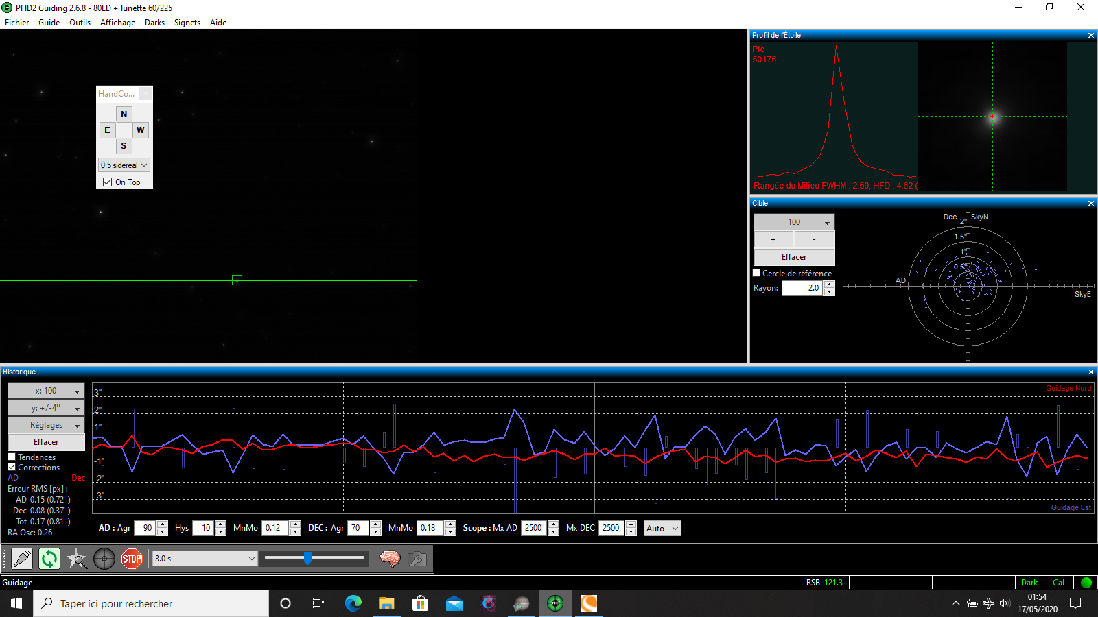

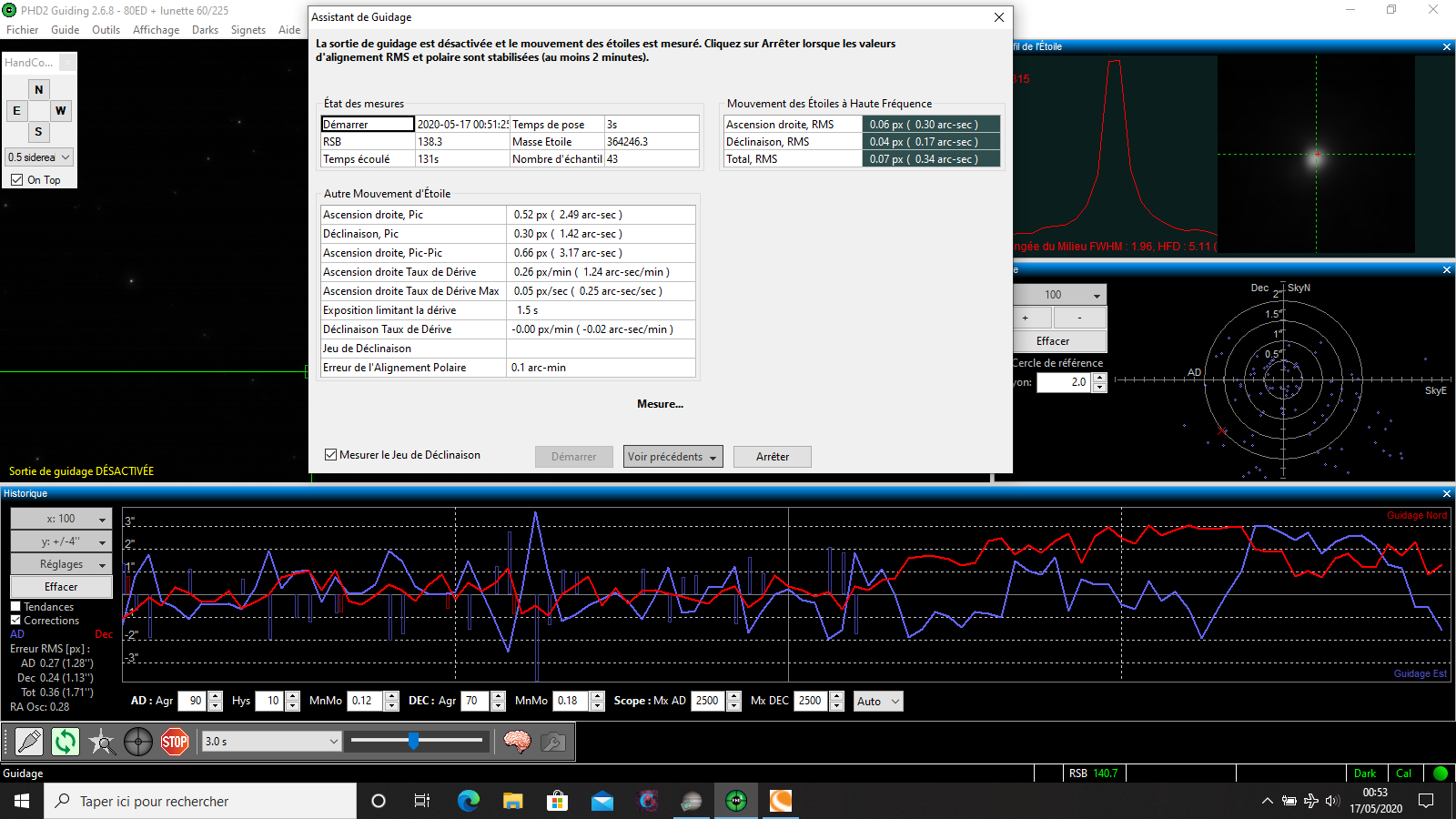

Moi je le trouve très bien ...
maid comme disait je sais plus qui « arrêtez de regarder vos courbes ! Si vos photos sont bien c’est l’essentiel » :)
Metrci Kikx et tu as raison tant que les photos sont bonnes c'est le principal. Mais pourquoi la courbe en AD est moins "lisse" que celle de la déclinaison ?
Je dirais qu’il y a des milliards de raisons dont trois qui tiennent souvent la corde : MES ou erreur périodiques ou vents
franchement y a pas de problème... tu verrais mes courbes de guidages ...
