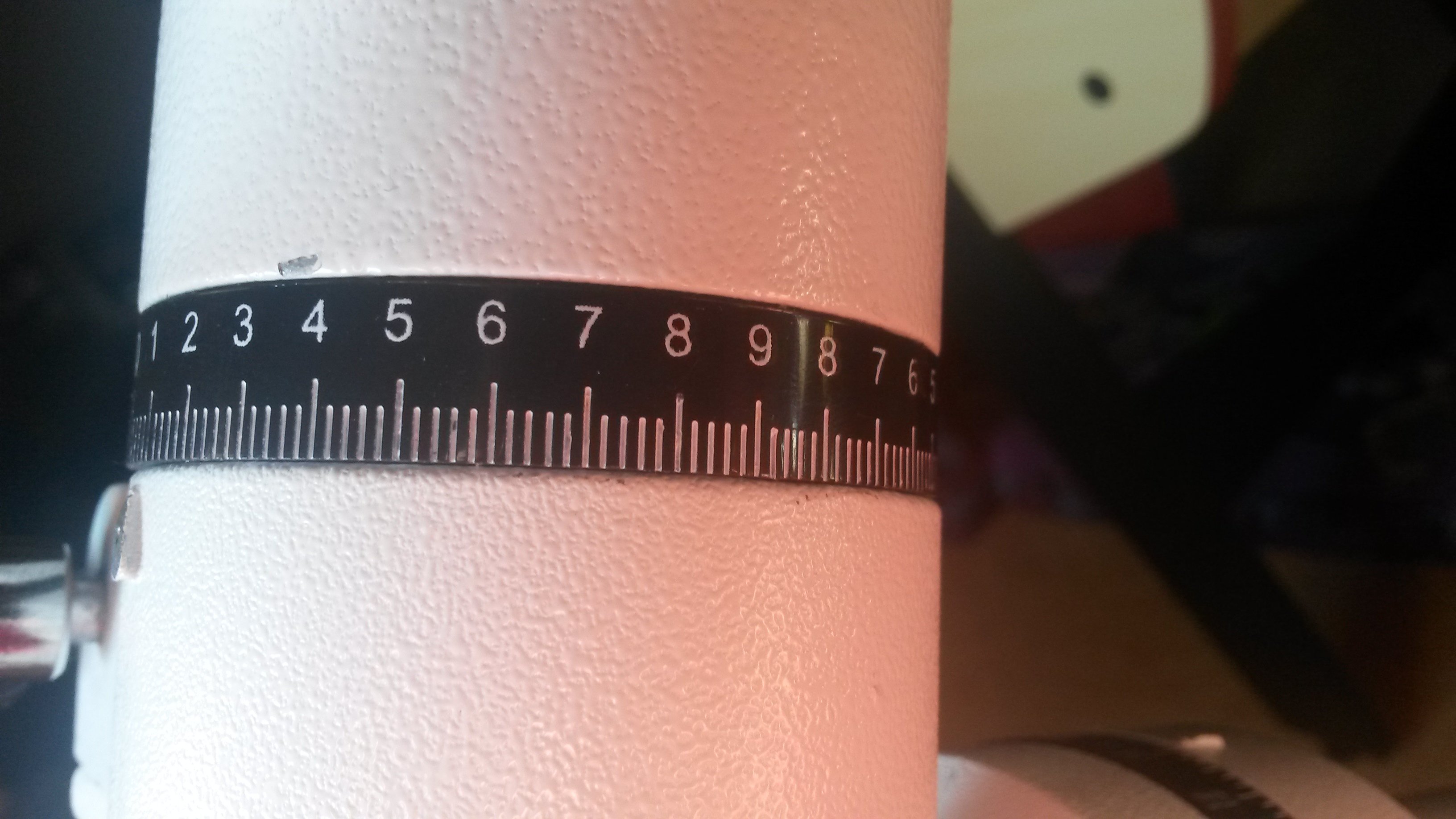

Bonjour ma question c'est que quand je veux observer un astre  et bein je regarde ses coordonnées céleste et donc du coup aussi sa déclinaison mais la plupart du temps voir tout le temps la déclinaison est largement supérieur à 9 alors que mon marquage de déclinaison s'arrête à 9 comme vous pouvez le voir ci-dessous donc est-ce que vous avez une idée de comment je peux trouver la bonne déclinaison merci.
Je pense que sur ton cercle, ce sont les dizaines qui sont affichées ( 8 =80°) et que les graduation vont de 2 en 2°
Modifié par Sobiesky
Ok mais pourquoi y a t-il alors plusieurs plusieurs parties ?(0-1-2-3-4--5-6-7-8-9-8-7-6 -5-4-3-2-1-0-1-2-3-4-5-6-7-8-9-8-7-6-5-4-3-2-1)
Les chiffres correspondent aux mesures des marquages de la déclinaison dans l'ordre.
Imagine que tu pointes M42 quand elle passe au méridien, sa Dec. est -5°,...
En "relevant" en peu le tube de 5°, tu vas passer par la Dec. 0, et en relevant encore, tu vas pointer +1°, puis +2°, etc....... puis tu vas arriver à 89°, puis 90°, puis redescendre à 89°, etc....
