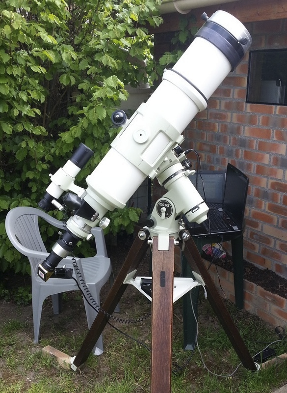

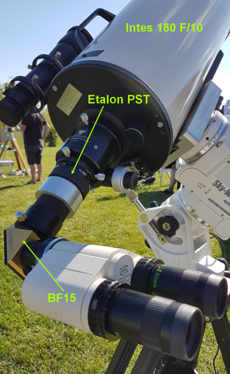

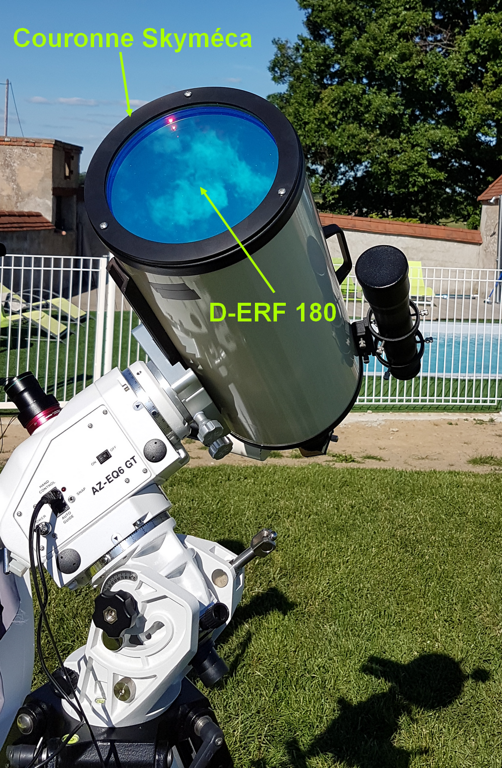

Quelques-unes des modifs que j'ai pu réaliser avec toujours le même PST (qui est toujours vaillant depuis 2006)...
Sur une petite 60 :
Sur une TOA130 :
Ou sur un Intes 180 :

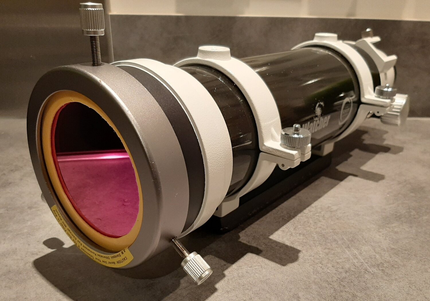

Je  posséde une SW 80ED, que je n'utilise plus et un C-ERF de 90mm.
Maintenant, je suis à la recherche, du fameux PST pour récupérer son étalon ainsi que son ITF et BF5.
J'envisage, éventuellement un BF10...
Je viens d'éviter un PST, dont l'étalon n'avait plus de caoutchouc, avait des "marques" (Démontage/Pinces?), et une des 2 vis était manquante.
Malgré ce, le vendeur, qui l'avait acheté neuf en 2007... affirmait qu'il n'avait jamais été démonté, et ne pouvait expliquer l'absence de la vis...
Bref il a été vendu pour 300€, bien en dessous de mon offre.

Si tu lis ce que j'ai écris, j'ai la lunette et l'ERF qui viennent de faire papa/maman, et j'envisage un PST neuf. Tout est expliqué ainsi que ma question. 🤭

Si c'est un D-erf tu pourra monter en diamètre en le plaçant à l'intérieur .

page 147 en haut à gauche d'astronomie solaire (une bible de 400 pages indispensable si tu veux vraiment faire du solaire à long terme)  je peux pas mettre l'image qui doit être soumise à droits d'auteur .
Pst c'est la plus facile , un adaptateur devant l'étalon en 50.8mm ,un glasspath pour f/d10  , ben non il faut avoir un back-focus de + de 20cms une fois le glassspath en place, sinon scie à métaux pour raccourcir le tube .
paul
