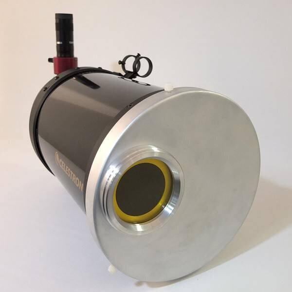

A noter que tu peux utilser un Quark sans besoin d'avoir un ERF devant l'objectif, jusqu'à 120mm de diamètre, mais toi tu l'as déjà ton ERF, donc c'est un peu couillon.

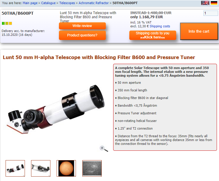

Je me tâte encore pour la Lunt 50 B600 de teleskop-service. J'ai voulu commander chez Lunt aux US mais ils m'ont renvoyer vers Bresser.de

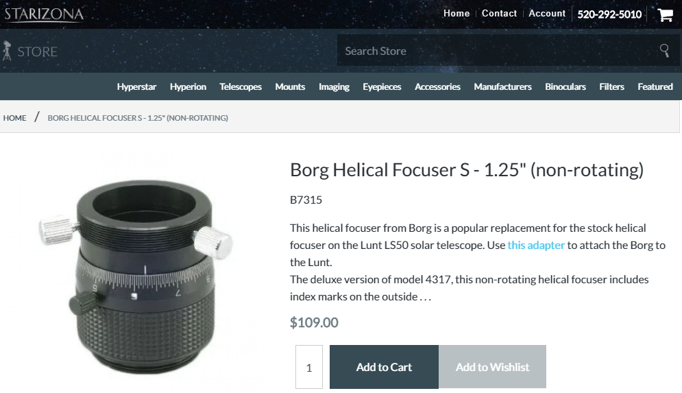

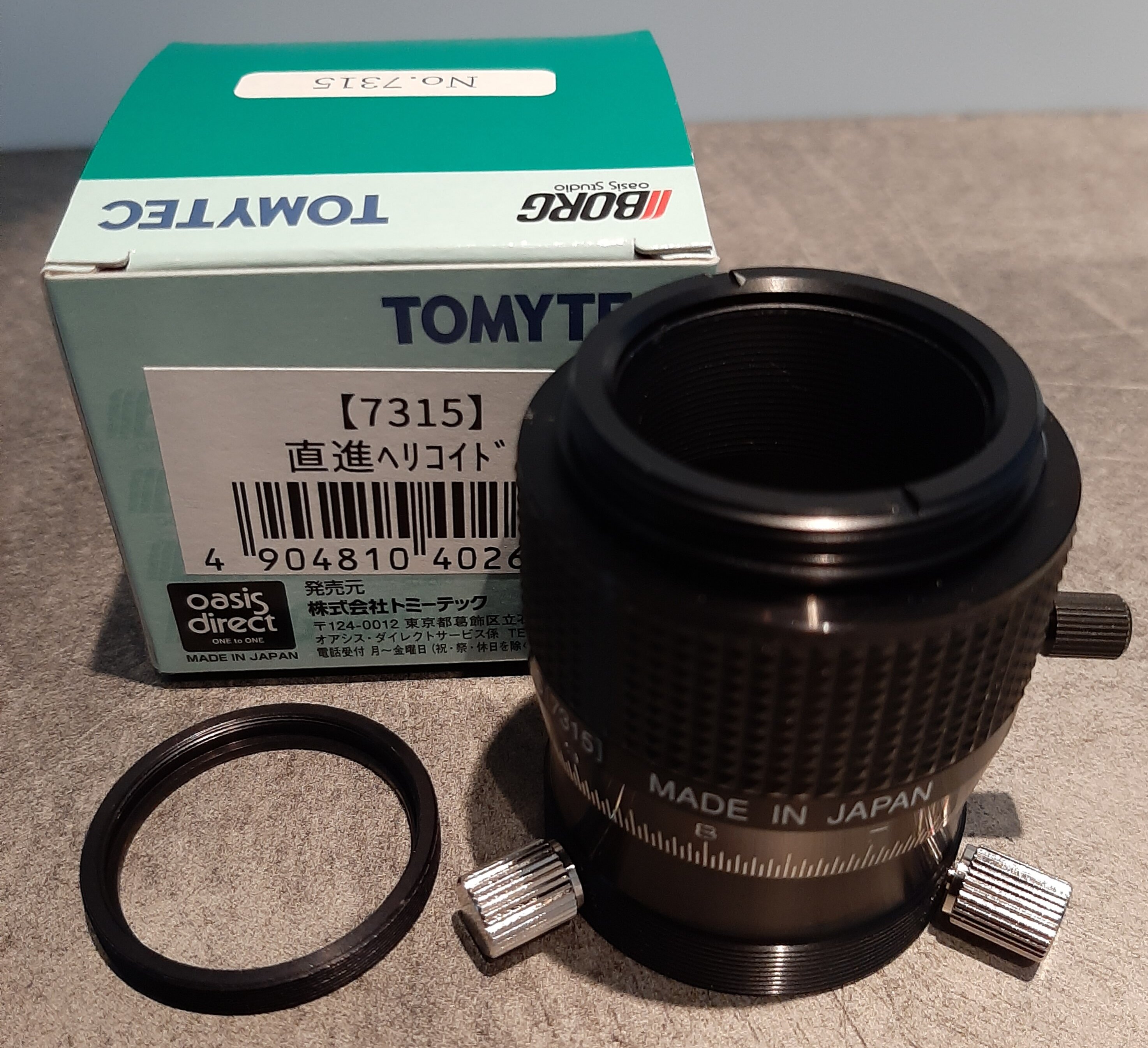

Pour le PO, à moindre coût, il semblerait que le Borg Focuser 1.25 fasse l'affaire...
Hé bien voilà! a cause/grâce à vous 😊 j'ai enfin fait mes petites emplettes... 😎 Lunt 50 avec BF B600 😎
Après avoir contacté Lunt US pour commander directement chez eux à vil prix, ils m'ont renvoyé chez "Bresser.de" qui finalement est plus cher que Teleskop-Services chez qui j'ai passé commande.

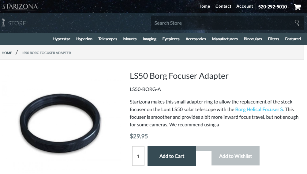

Pour le "focuser", apparemment point faible des Lunt 50, j'ai pris un Borg avec bague adaptatrice chez Strarizona. C'est ce qui est recommandé sur beaucoup de sites Ricains, le Feathertouch et son adaptateur faisant bien grimper la note. On verra bien à l'usage.

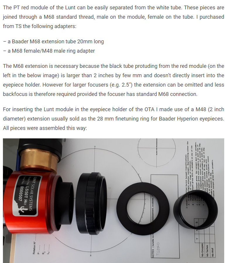

Pour l'extension et la bague M68/M48 afin de monter la Lulu sur la 80ED, j'attends d'essayer la Lulu seule avant de commander chez PierroAstro.

Enfin! Je viens de recevoir le "focuser" hélicoïdal de remplacement de celui de la Lunt 50, soit disant faiblard.
Il a fallu que je me batte avec Starizona, dont la communication est "nulle" dans le sens propre du terme. Aucunes réponses à mes emails.Il a fallu que je les harcèle sur FB, et en plus ils effaçaient mes messages🥴🤣

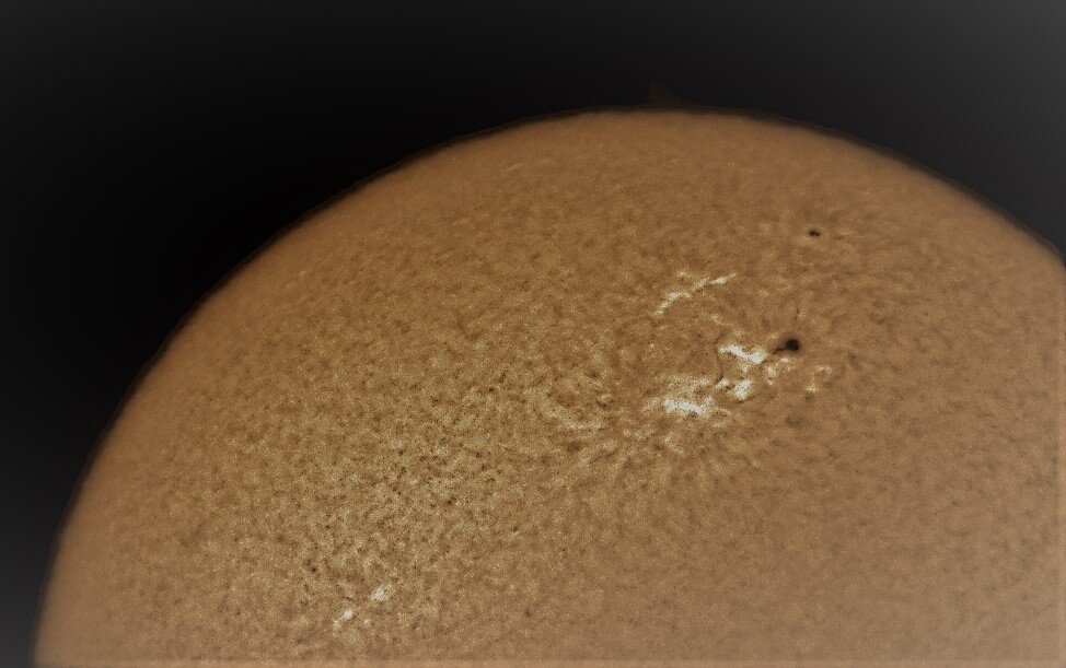

ça y est! Reçue! 🥳
Je n'ai pas résisté, je l'ai montée sur mon pieds APN, lui ai installé le chercheur solaire, remplacé le "focuser" hélicoïdal. Je l'ai sortie, et "initialisé" si l'on peu dire le "pressure tuner". Et je suis arrivé à voir "en bas à droite" une tache double plus une seconde plus petite encore plus "bas à droite" ainsi qu'une troisiéme en haut à droite. En faisant varier le "PT" j'ai vu des protubérances et la chromosphère mais pas de façon homogène ... J'ai rentré le tout pour installer la 290MM mini et brancher le PC et me suis amusé à travers la baie vitrée... J'ai utilisé ASICAP pour "voir"...
Encore une fois, complétement novice, je découvre ;) Mais languis déjà le montage sur la 80ED;
Donc indulgence SVP 😇
Je ferai un post dédié ;)
