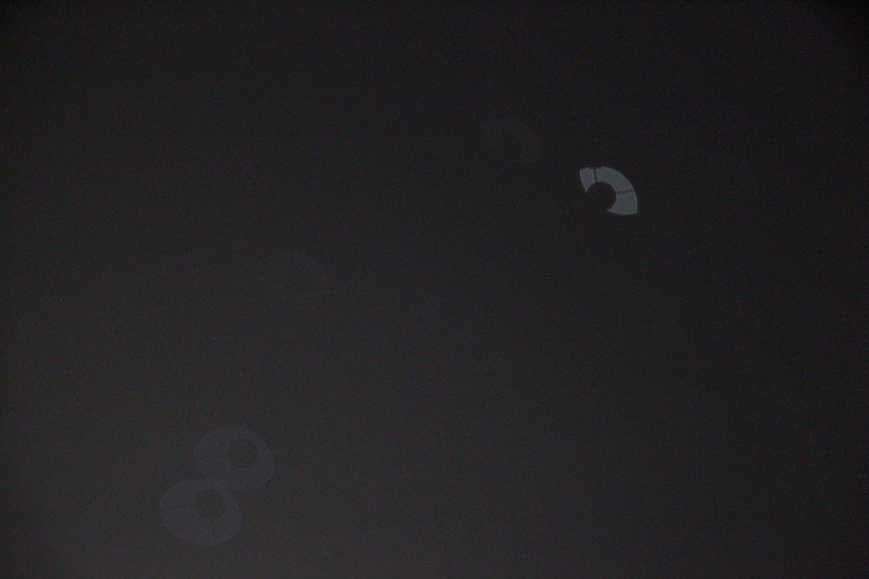

Je viens de tester et voici ce que j'obtiens....
Mise en station exactement comme préconisé
Alignement sur 3 etoiles
J'ai fait un test de 30 secondes à 3200 ISo
Ras le c... pour le week.... Je m'arrete la pour ce soir, ça me saoule...
IMG_4679.CR2Fetching info...
Modifié par Archer92
J'ai mis la photo ci dessous, ce sera plus simple pour avoir des réponses
La mise en station semblerait pas mal, ( pas de filé ) par contre la mise au point et la colim semblent aux fraises
Je laisse la place aux copains
Je rejoins @jeap, la collimation semble un peu mal faite, on vit que l'araignée n'est pas centrée.
Dans tous les cas il y a un vrai soucis de MAP, il faut tourner les molettes de mise au point du porte oculaire pour avoir les étoiles les plus fines possible.
