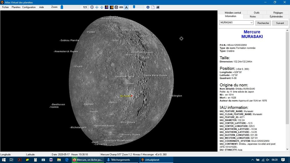

D'après l'Atlas Virtuel des Planètes (AVP 2), la tache blanche juste en dessous du centre seraient les éjectas du cratère Kuiper de 62 km de diamètre qui a "écrasé" le cratère Murasaki.
Pour vous repérer sur vos prochaines images, télécharger gratuitement l'atlas :
http://www.ap-i.net/avp/fr/start
Bien cordialement,
Ch. Legrand
Merci à ChLegrand pour l'Atlas
C'est bien Murasaki sur mon image et il y a aussi Ellington sur le limbe à droite et une autre tache blanche un peu en-dessous, non nommée sur l'atlas.
