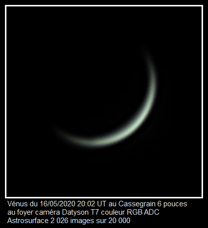

Aller, on commence par les couleurs avec une version au foyer :

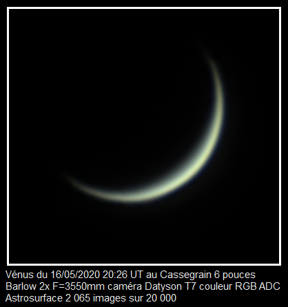

Ensuite avec une barlow, j'ai enfin reçu ma barlow Takahashi (nez de barlow vissée en entrée d'ADC) :

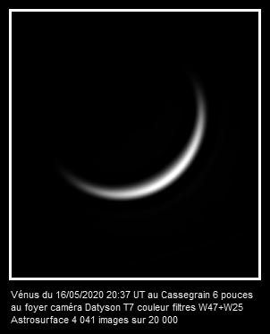

Ensuite, du vrai-faux proche IR avec le montage violet + rouge, au foyer :

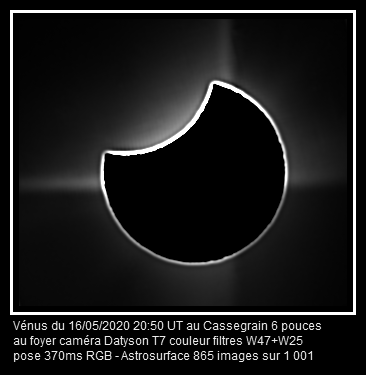

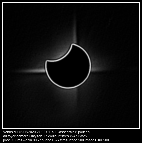

Enfin, les fameux essais pour voir si un semblant de disque pouvait apparaître en thermique (je ne cherchais évidemment pas des détails !) malgré l'absence de filtre IR1000 dans ma besace !
Premier test avec le combo W47+W25 qui doit donner quelque chose d'assez large entre 800 et 1000nm.
Sur le conseil de sebseacteam j'ai utilisé le masque planétaire de Firecapture (c'est vachement bien fait).
J'ai fait mes captures au foyer, une fois le soleil bien couché, avec Vénus sérieusement au ras des pâquerettes.
Un premier test à 370ms de pose :
-> pas de début d'amorce de disque...
Essai à 190ms :
Ven_230156__100r_T48_500_reg_BRUT_CROP_blue_ESSAI1.png.7b410f96e1e948e6a6be3a303c79a44b.png

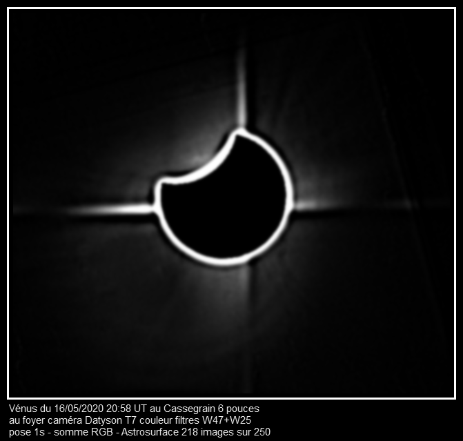

Ensuite, poses de 1 seconde :
Ven_225740__100r_T48_218_reg_BRUT_CROP_ESSAI1.png.744c4b4606f7778d4ece28654dbe9f58.png

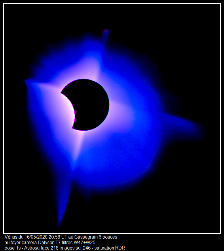

Je vous mets la version 1 seconde avec la saturation à fond sur les trois couleurs :
Ven_225740__100r_T48_218_reg_ESSAI_SATURATION.thumb.png.5b2eb13e5736271a1eb3ad8595dece66.png

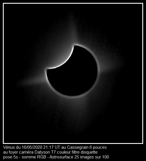

Pour le fun, j'ai testé un bout de disquette 3 pouces 1/2 devant la caméra :
Pour le croissant :
Ven_230910__100r_T48_316_reg_CROP_blue_ESSAI1.png.da1bfe42b08bbbbc6544b85f226e6876.png
Test avec des poses de 5 secondes :
Bon il me fallait bien essayer même si c'était sans grand espoir :D !
