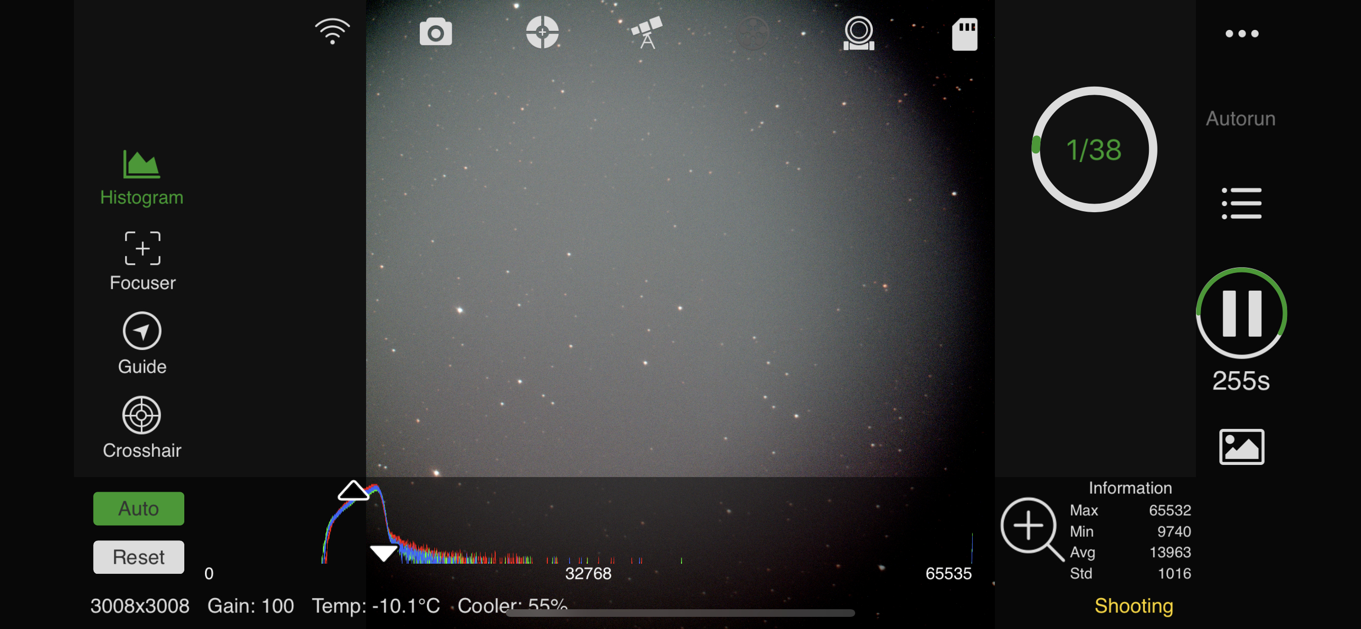

j’image près de Paris avec un filtre UHC-S et je m’interrogerai sur mon temps d’exposition... en effet avec mon guidage j’arrive à peu près à faire des temps de 10 minutes mais j’arrive pas à savoir s’il faut que je réduise un peu du fait de la pollution lumineuse
camera asi533
scope C6
voici une capture de ma courbe
ps : vous trouvez ça normal que mon vif étage soit complètement décalé ? C’est bizarre hein ?

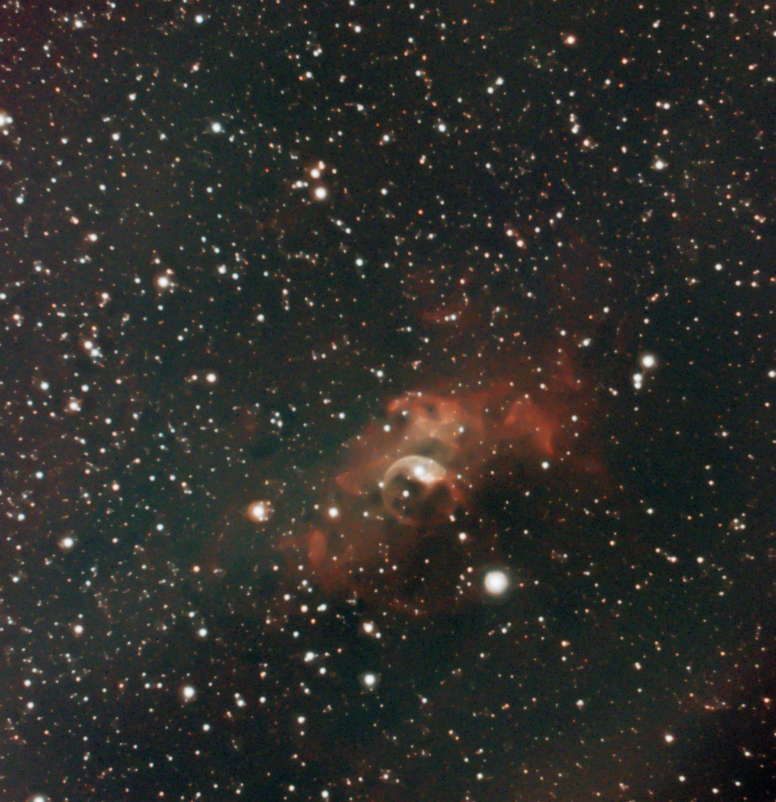

pour le temps de pose, je suis perplexe car par exemple je réalise ce genre de photo depuis que j’ai monté le temps de pose et je n’arrivais pas en pause courte
