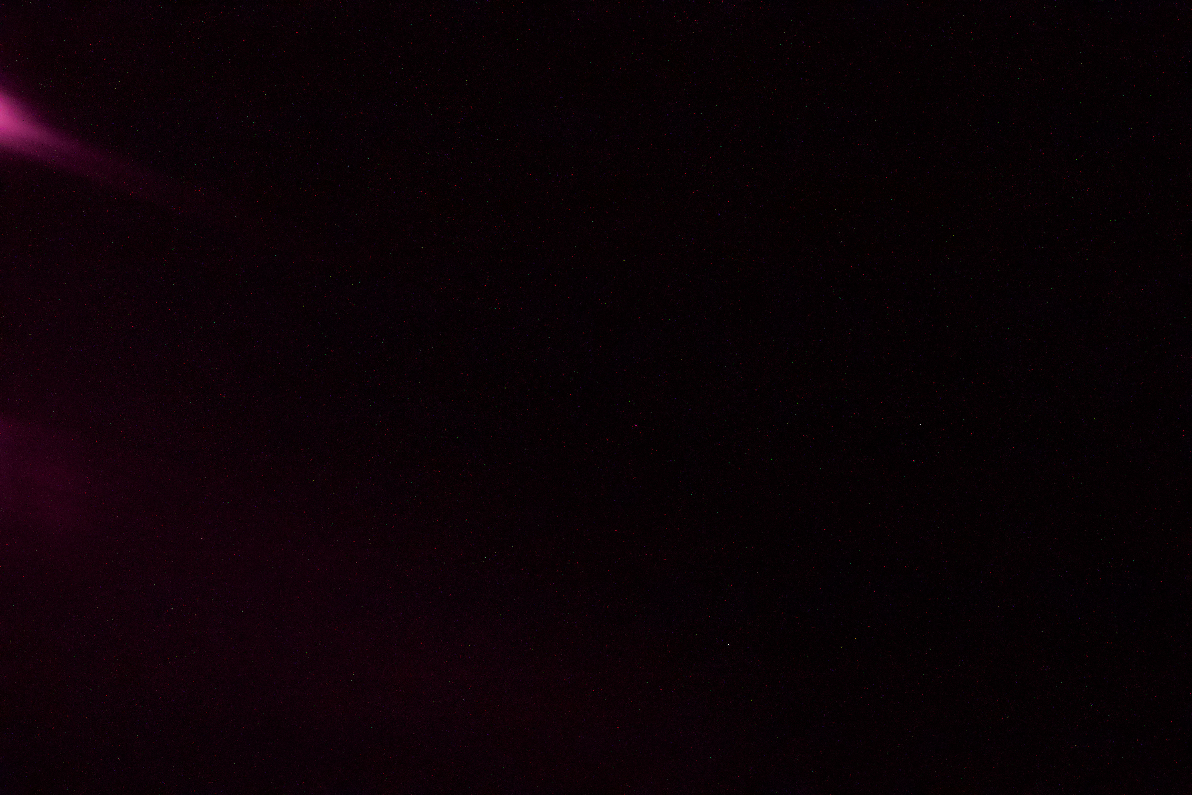

J'ai acheté tout récemment un APN défiltré partiel à un membre du forum.
En commancant par les darks, je me rends compte que le capteur est entaché de zones magenta... Les brutes sont pareilles.
Une idée. de ce que ca peut être ? Une nappe mal rebranchée ?
Il y avait un cache sur le viseur ??
L'entrée de lumière par le viseur est possible
Sinon c'est peut être de l'électroluminescence d'un composant proche du capteur
Dans ce cas voir si tout est bien remonté correctement
Cdt Daniel
Modifié par teko38
J'ai le même problème, exactement au même endroit, il ne faut pas déclencher en liveview (conseil Richard Galli qui m'a défiltré mon apn)... c'est de l'electroluminesence, c'est normal !... fais le test avec et sans liveview... tu vas comprendre !
il y a 3 minutes, pyrou a dit :
idem , suis aussi passé par là :p
