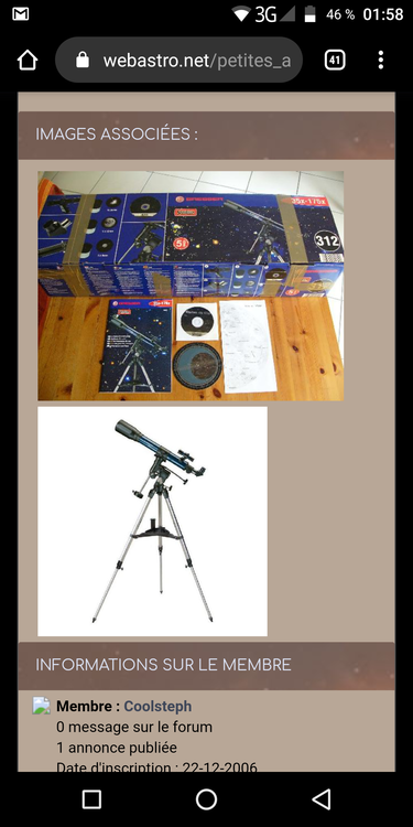

Bonsoir a tous je viens de m'acheter ce télescope et pour l'instant j'ai pu juste voir la lune mai je voudrais savoir si je peux voir plus comme les anneaux de Saturne ou les galaxies je suis débutante mai g toujours u sa comme passion et les oculaire qu'il faut dite moi tous svp quel mètre pour Saturne lequel mètre pour une galaxie sil faut la raronge qui double le coude miroir ou pas .merci beaucoup 😊

On ne voit pas bien sur la photo, mais j'ai l'impression que la lunette est fournie avec 3 oculaires. Si je calcule bien, il doit y avoir un 20mm (35x) et un 4mm (175x). Si le troisième est un 10mm, il devrait te permettre de voir un anneau autour de Saturne.
Avant toute chose, je te conseille de vérifier et probablement de régler ton chercheur (la mini lunette dessus). Ça se fait de jour, en visant un truc assez simple à repérer au loin dans la (grosse) lunette comme une antenne TV, une cheminée, un poteau... Tu dois régler ensuite les vis du chercheur pour que le même truc se trouve au centre du viseur.
Ensuite, il te suffira de viser ce qui semble être "l'étoile lumineuse qui devrait être une planète" dans le chercheur pour la trouver dans la lunette. Il est plus simple de mettre l'oculaire de 20mm au début pour s'assurer que l'on voit bien la planète au centre du viseur (en vraiment tout tout petit... un gros point) puis de changer l'oculaire pour celui de 10mm. Ca restera tout petit mais je pense que tu devrais pouvoir voir un anneau autour de Saturne et éventuellement quelques légers détails sur Jupiter.
N.B. : Le 4mm et son grossissement de 175x ne sera probablement pas intéressant car un tel grossissement est peu réalisable avec une lunette achromatique de 70mm. Mais rien ne t'empêche de tenter le coup.
