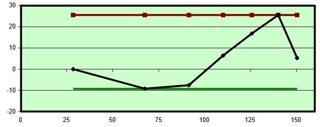

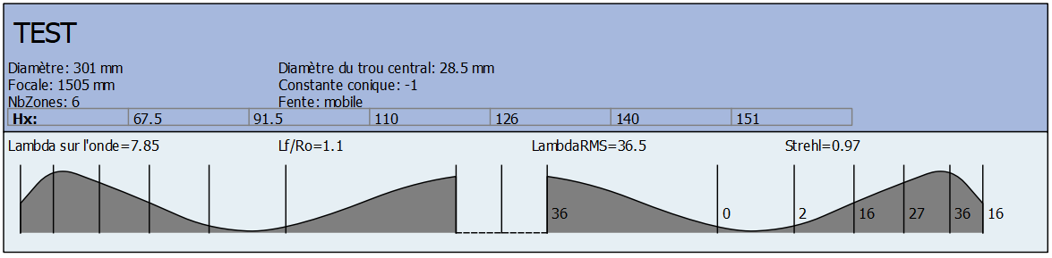

Bizarre, je ne trouve pas les mêmes valeurs.
Je peux admettre celle-là du fait du moyennage Hm mais l/12 pour un commercial : non.
Voir davantage

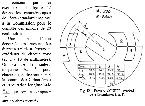

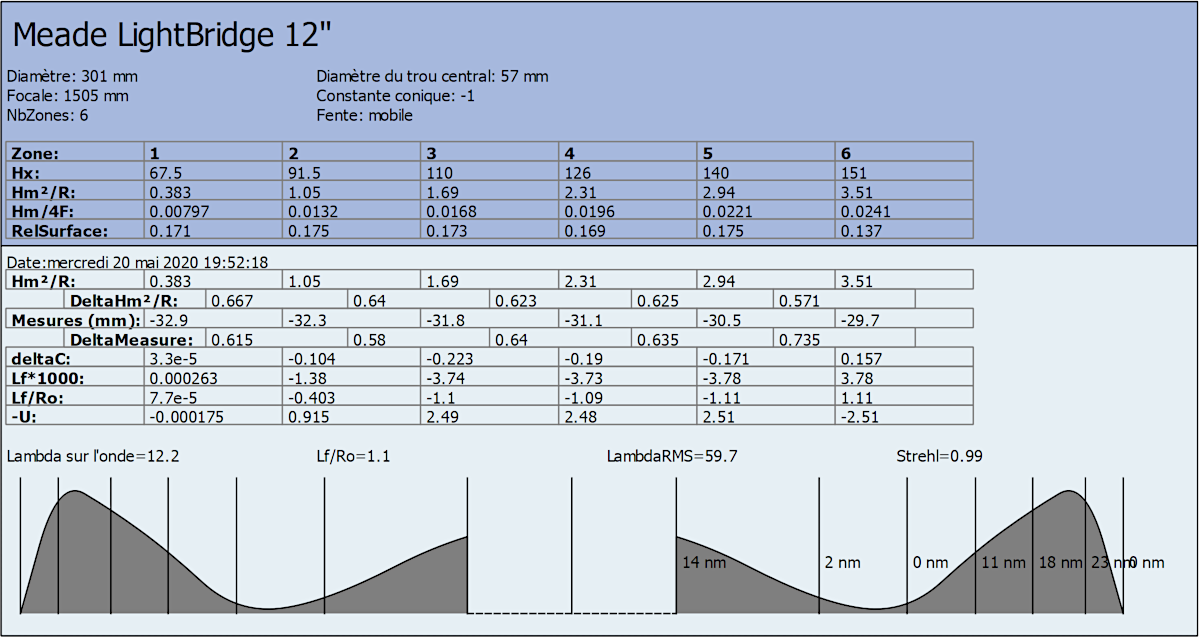

Je n'avais pas la dernière version, mais le mode de calcul n'a pas changé, je viens de la télécharger et d'essayer. La première fois que j'ai entré les données, je m'ai fait eu ;) comme toi : au lieu d'entrer le diamètre du trou central, j'avais mis le rayon (28,5 mm) parce que dans l'ancienne version du programme, c'est le rayon que l'on entre. Je me suis fait avoir par surcroît au début en donnant le rayon de courbure au lieu de la focale, pour les mêmes raisons.
Voilà ce que ça donne (avec tous les détails) :
Cela dit, je suis autant que toi convaincu que le résultat est irréaliste.
Bon j'ai repris la feuille de calcul de Pierre Strock pour le coup, pas d'erreur, il faut aller jusqu'au bout des calculs que je n'avais jamais fait.

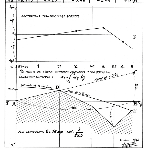

Il me manquait de reconstituer le tracé du front d'onde segment par segment en les mettant bout à bout : rien à voir avec ce que j'ai fait sur l'aberration transversale qui vaut pour un segment hors contexte des autres.
C'est une déformation partielle qui n'a pas de sens toute seule.J'ai compris avec le souvenir du symbole intégration dans le Texereau...
Le front d'onde est très bon, même excellent. Mais on ne peut rien dire de l'astigmatisme, ni du mamelonnage.
Si tout est bon en dessous c'est moins de 35nm de pic. 😍
Il faut le vérifier sur le ciel et la photo en rasant est toujours une bonne idée. Le Foucault est suffisamment précis mais il faut respecter les étapes.
Depuis le temps que je mesure des lentilles avec la méthode de Silbermann, je sentais bien qu'il y avait un ratio de précision double quand on mesure à 2f et que tout est agrandi.
On perd les bonnes habitudes du papier millimétré de nos jours.
