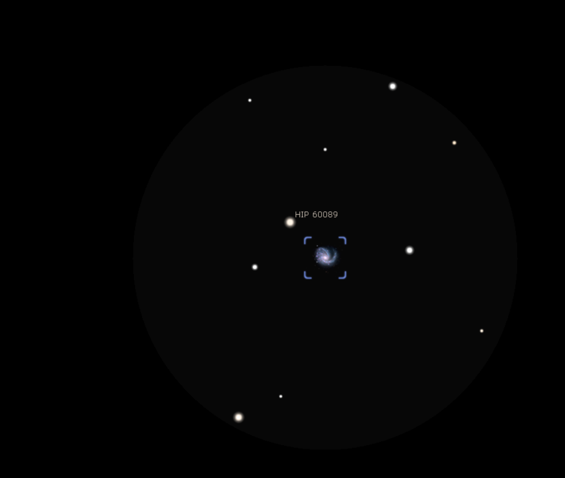

J'ai donc voulu tenter ma chance sur des galaxies, à savoir M99 et M100. Sans être trop optimiste !! Car il est vrai que le ciel est grand. Mon principal objectif était déjà de me repérer dans le ciel. Et à vrai dire, j'ai été assez surpris, car ça a été pas trop mal !!

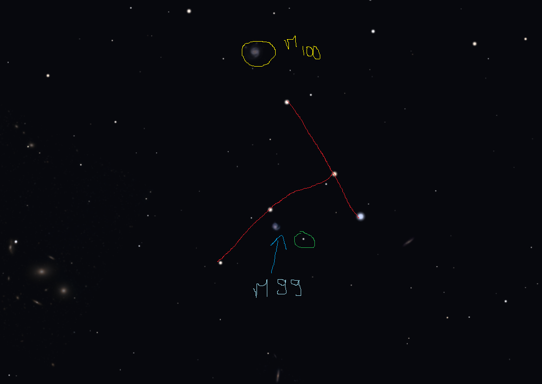

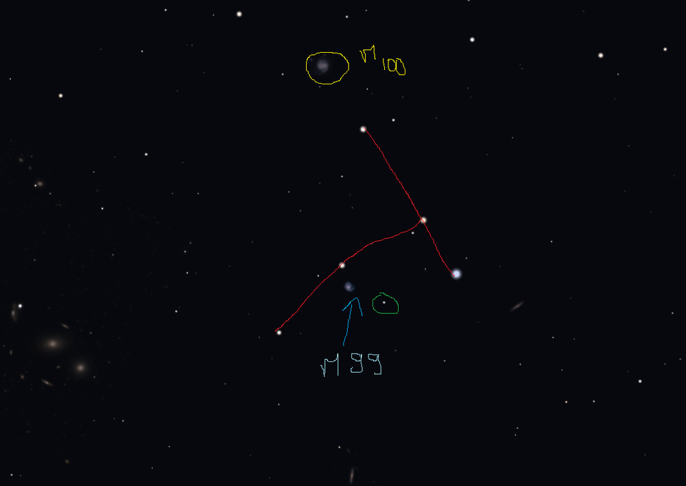

J'ai très rapidement retrouvé, à l'aide du chercheur, une organisation de plus en plus fine d'étoiles facilement reconnaissables, puis avec le 28mm et le 12.5mm pour affiner. Je suis arriver au bout d'un moment, à l'emplacement exacte de M99. Sauf que .... Je n'y ai vu qu'un point blanc (suffisamment clair avec la MAP), une étoile comme une autre et rien de plus. J'ai tenté de bouger un peu en me disant que c'était peut-être à peine plus loin (car j'avais mis le 6mm) mais .. en vain. Je n'ai strictement rien vu de différent que des points blancs. Pour info, voici comment je me suis repéré
Mais rien ... J'ai eu beau reconnaitre ce beau "T" rouge, cibler l'étoile que j'ai entouré en vert, trouver certainement M99 mais pas grand chose qui ressemblerait à une galaxie spiralaire.

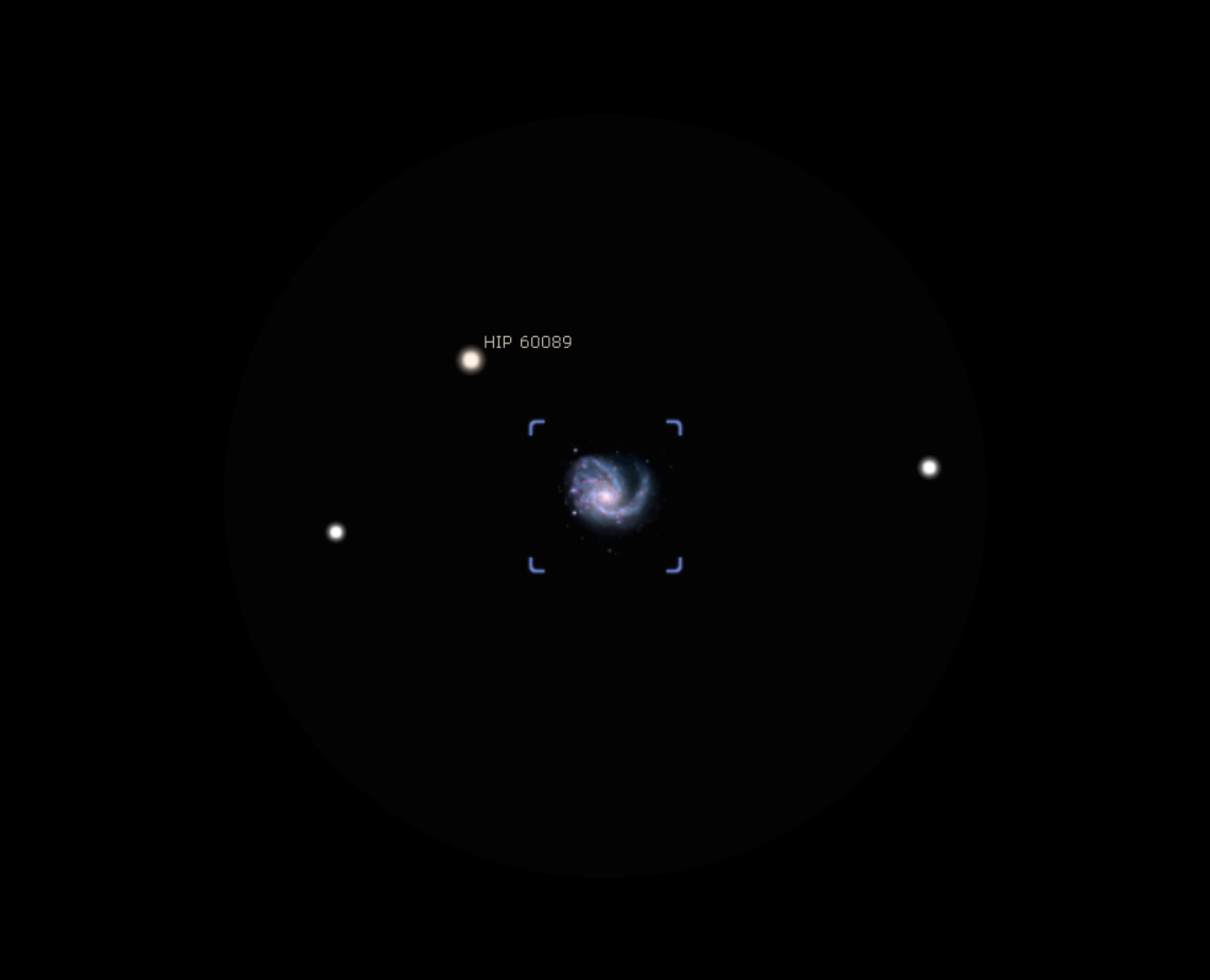

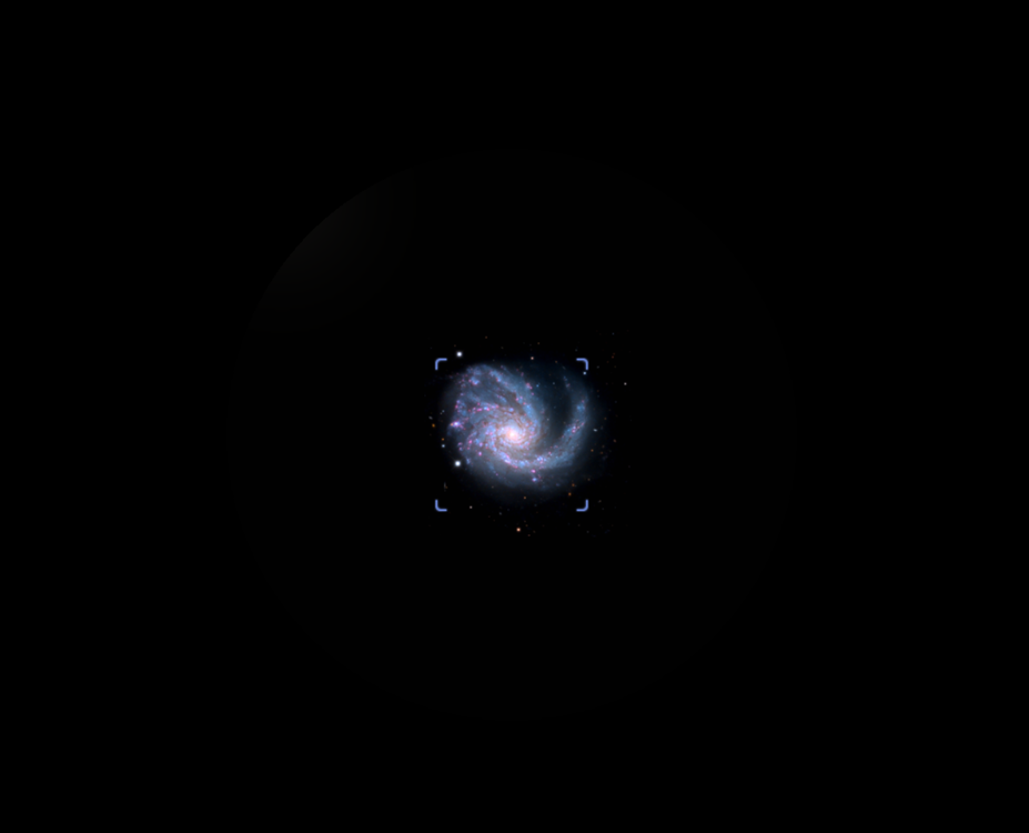

Quand je me rends sur Stellarium, je suis choqué de voir ce que je suis censé voir, à savoir, ceci respectivement en 28mm, 12.5mm et 6mm (environ) :
1.thumb.png.32ae9b3a9bed70a74f96cee0d79ae8b1.png2.thumb.png.3ff6a3229309b858f42a0c9422ea9f39.png3.thumb.png.9329aee8da3dc5ae7cb7009d48075db1.png
Je suis bien conscient, que la qualité ne sera pas celle-là, c'est certain. Mais ... J’espérais tout de même voir au moins une "tâche" plus lumineuse. Après 3h dehors, j'ai abandonné en me disant que je faisais quelque chose de mal.
La question reste : "QUOI ?"
La principale hypothèse c'est que je ne vois tout de même pas 45 millions d'étoiles avec des magnitudes diverses. Je vois nettement les plus lumineuses, mais que très peu quelques autres. Je me dis que c'est peut-être lié au fait que je n'ai pas attendu trop longtemps la nuit (j'ai arrêté vers 00h00) et aussi le fait que la pollution lumineuse ne permet pas de voir ce contraste. Pour autant, quand je vois la différence de luminosité ... le contraste, etc. Je me dis qu'il y a un problème.
Qu'en pensez-vous ? Des avis ?
Merci !!

En fait stellarium te simule le champ. La dimension des objets dans tes oculaires si tu préfères. Il ne simule ni la luminosité ni la quantité de détails à voir car ce serait totalement ingérable, dépend de trop de paramètres donc beaucoup te seront spécifiques. En toute logique tu aurais pu le deviner puisque c'est une photo de galaxie qui est utilisée, j'espère que tu n'espères pas retrouver en visuel ce que l'on peut sortir avec des heures de poses photo ! Le charme de l'observation en visuel est ailleurs… Si ça peut t'aider, consulte un peu la rubrique des dessins pour voir à quoi on peut s'attendre.

Très bonne méthode ! Pour M99 et M100, c'est exactement ce petit groupe d'étoiles que je repère au chercheur. Dans cette région pauvre en étoiles-repères, c'est le groupe le plus facile à repérer.
