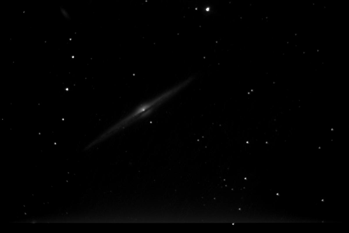

Sur une image (NGC 4565) j'ai modifié légèrement le contraste dans Aperçu....

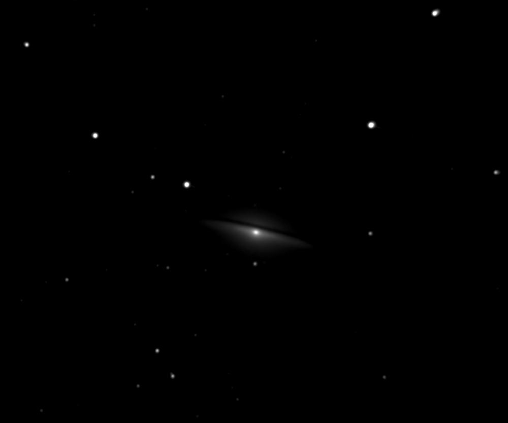

M104, 32x20s

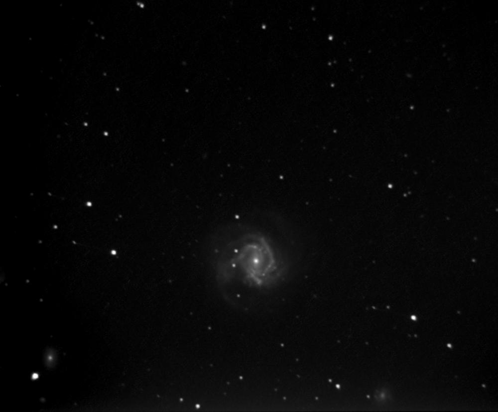

NGC 2903, 45 x12s

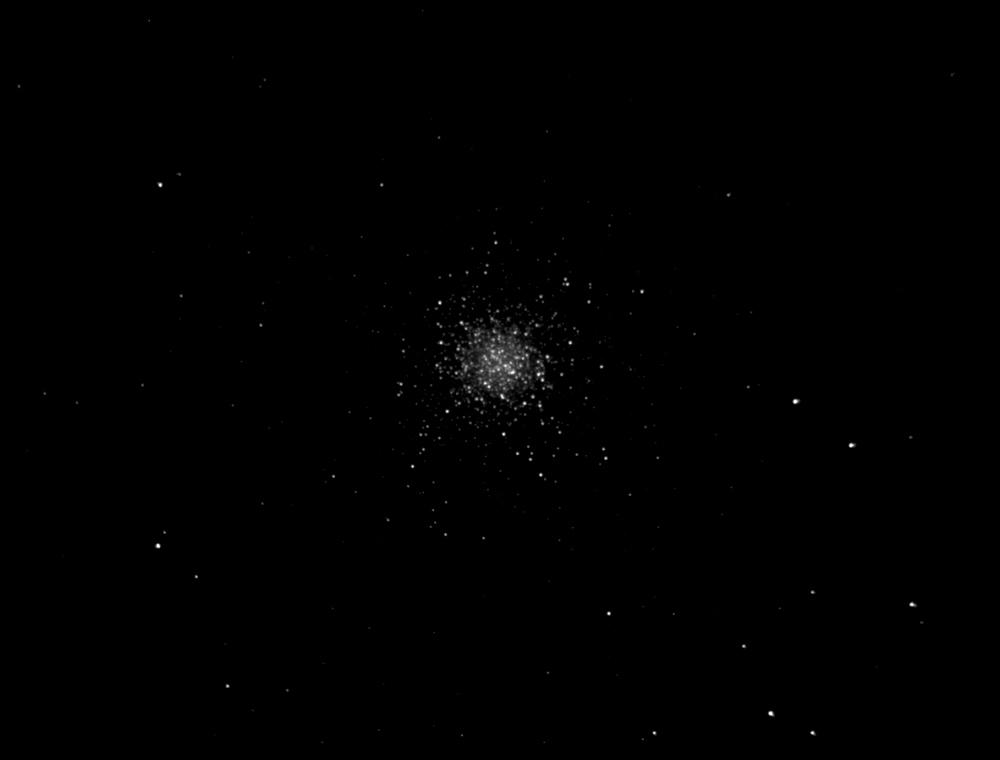

M13, 84 x5s
NGC 4565, 26 x22s

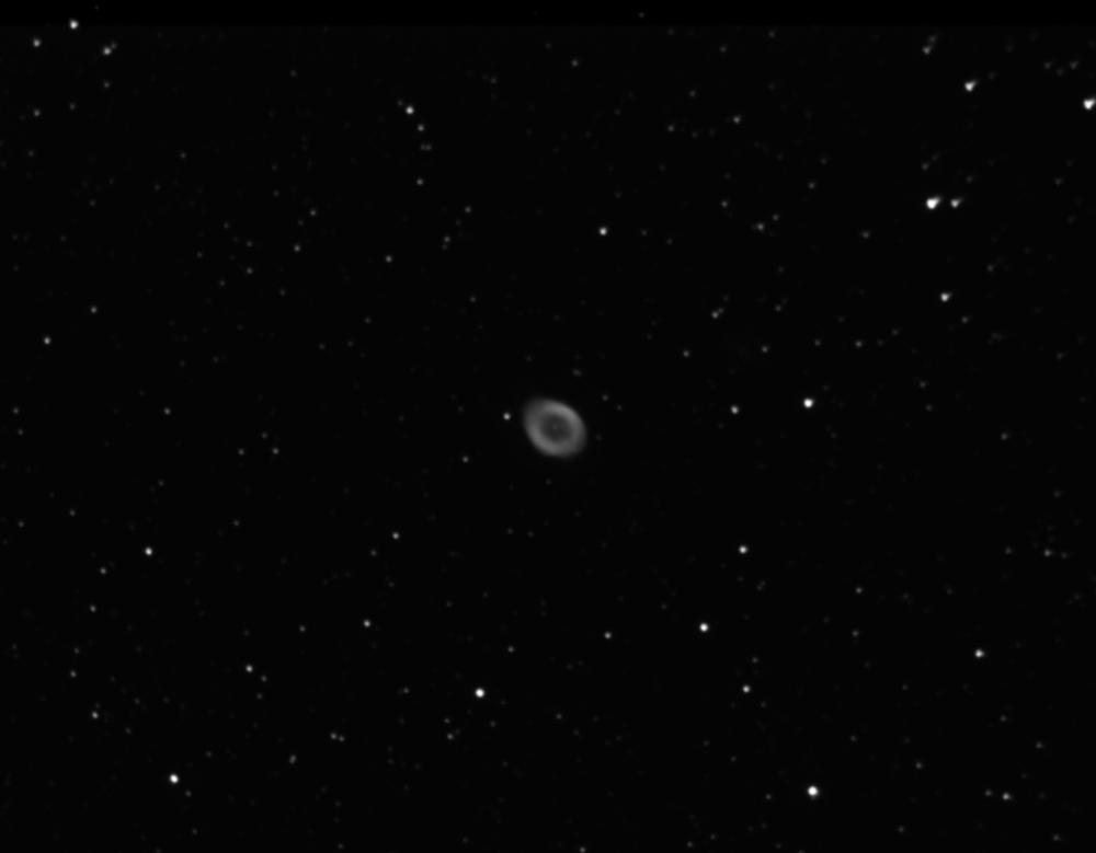

M57, 29x10s

  Le 19/05/2020 à 11:15, Ubuntu a dit :
tu releve un peu trop de black level... tu perds des détails :D
Voir davantage
C'est pas faux......😊 Je fais toujours des essais...
Et puis il y a un vrai paradoxe.....:
Il faut faire les réglages sur l'histogramme pendant l'acquisition ...
et donc, de nuit, sur un écran plus ou moins lumineux et de qualité relative....
Et comme le principe est pour moi de ne pas retoucher après,
ou vraiment à minima (recadrage et niveau de lumière dans Aperçu sur Mac...)
Alors je tatônne un peu.....mais je continue les essais et je démarre mon projet:
Un catalogue Messier en VA ( 5 à 10 minutes de poses cumulées maximum sur chaque objet.....)
Une sorte de Marathon Messier du VA.....110 objets en 10 nuits.....😁

Beau marathon :D
Pour le black level, mets le au niveau du pic du grand histo, ou un peu avant :D
Une technique :
- tu prends une image (une belle astrophoto disons) que tu te mets dans un coin de l’écran.
- tu crées une image gris neutre et tu essaies de trouver le bon gris qui correspond à la luminosité du fond de ciel de ladite astrophoto. Tu peux le faire avec Keynote sur ton Mac par exemple (il a un outil pipette qui permet de récupérer la couleur)
- tu sauves cette image uniforme gris sombre
- quand tu stackes dans le noir, tu te mets ladite image dans un coin et tu essaies de régler ton black level pour obtenir la même chose.
attention aux Mac qui ont par défaut un contraste d’écran de 1.5 parfait pour l’impression mais qui est différent de celui utilisé par les PC (2.2 le plus souvent). Une petite calibration peut aider...
