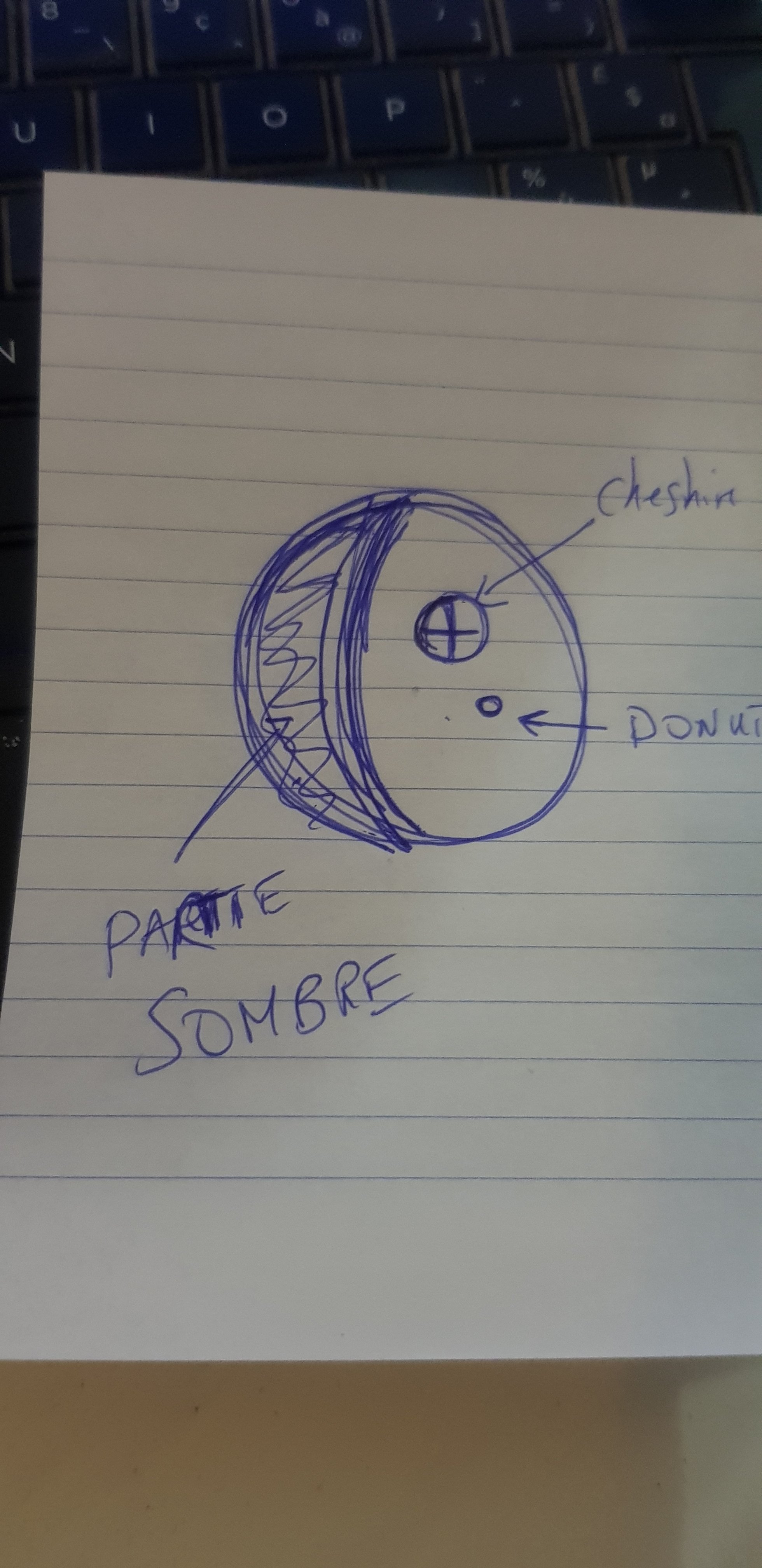

Quand je regarde a travers le cheshire je vois ovale et non rond. Normalement je dois voir une partie blanche Ronde non ? Je vois qu'une partie du miroir primaire. Toute la partie gauche c'est la partie du tube noir à l'intérieur.
Et parfois le cheshire se barre du rond quand je touche les vis du miroir primaire
Modifié par Archer92
Voila ce que j'obtiens concrètement. Je mets le centre (la croix du cheshire au centre du donut) puis le mets le point noir au centre du donut. Et tout bouge et j'ai un décalage... cf photo jointe.
Savez vous ce qu'est le problème ?
Merci
