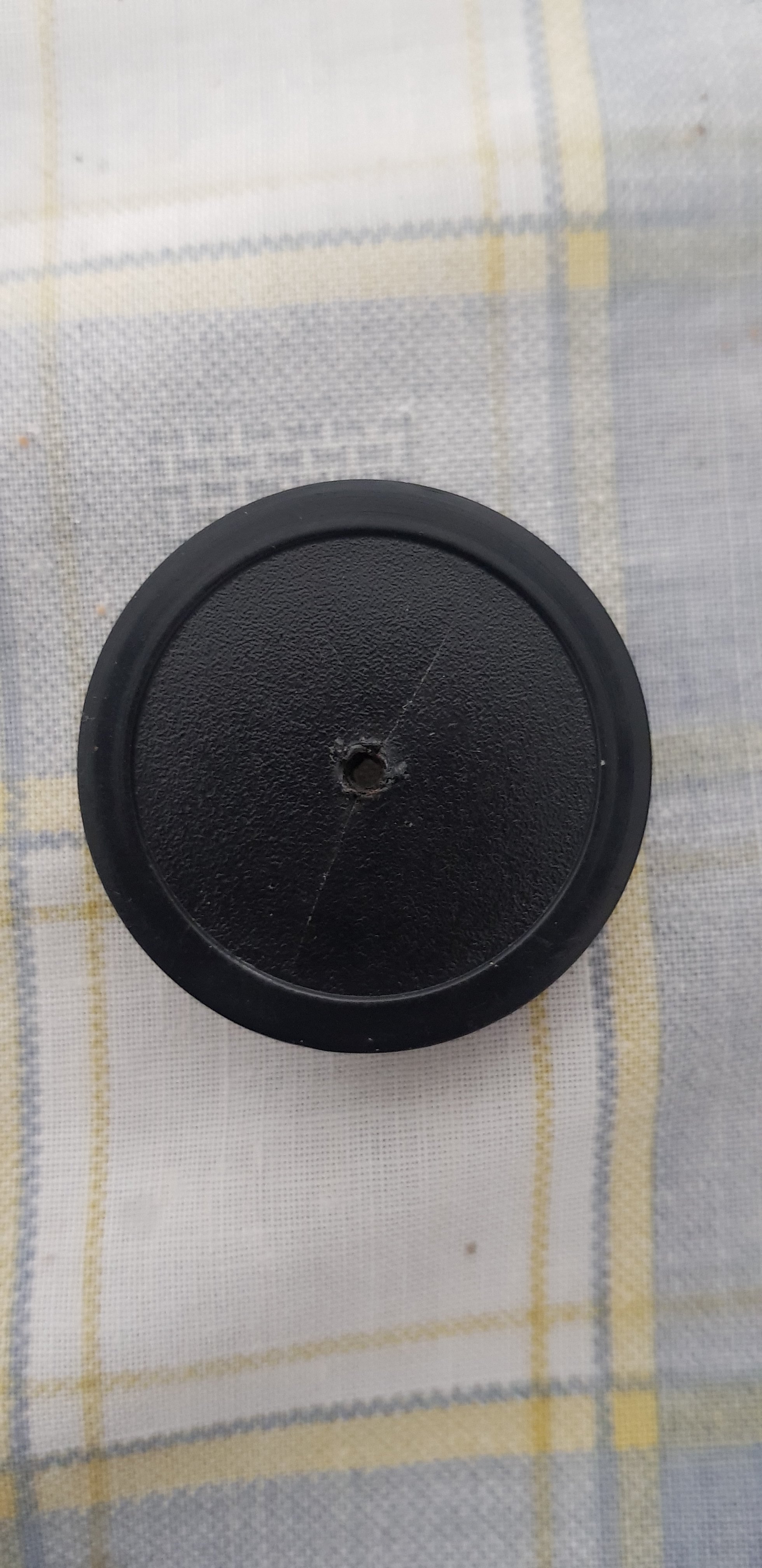

Pour remonter le secondaire , n'utilise pas le cheshire ..,..solution simple pour t'aider , perce un petit trou (2mm) au milieu de ton capuchon du P.O , cela te servira d'oeilleton de collimation , et c'est efficace , j'utilise que ça d'ailleurs ...

Sinon bouchon de bouteille en plastique !
Quand on l'habitude c'est aussi précis qu'un laser ou cheshire
Modifié par sun

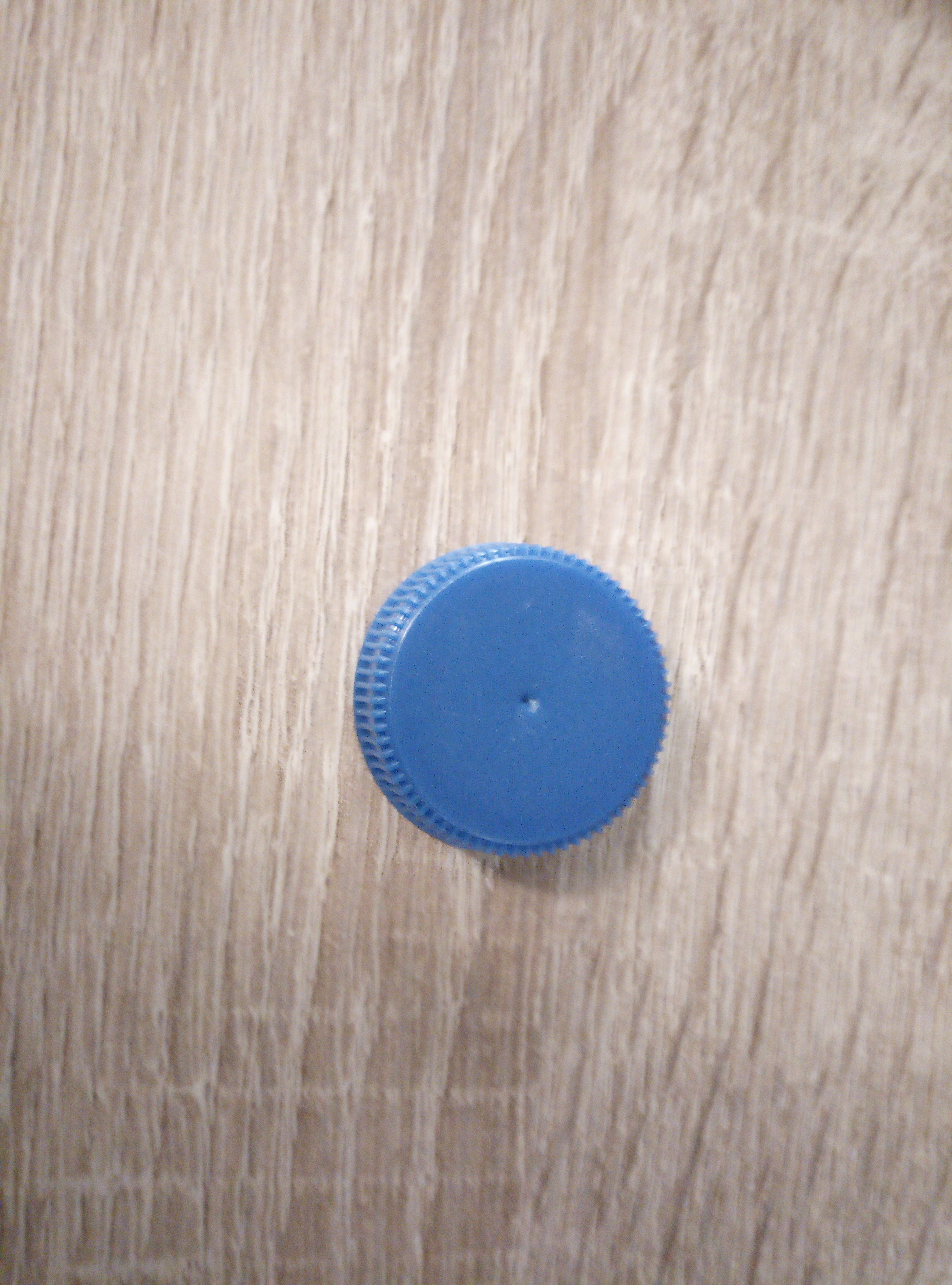

J'avais commencé à préparer le matos,  j'ai fait un trou dans le bouchon oculaire, j'ai fait ça avec une vis 2 mm au centre, j'ai plus qu'à aligner de jour ;)
Si le bouchon tiens bien dans le PO , pas de soucis , vérifie bien que tu es bien au moins 2mm pour ton trou , quand on le fait avec une vis , souvent le plastique se rétracte s'il est trop mou et du coup tu n'auras pas forcément les 2mm minimum , si c'est le cas , le mieux c'est de le faire avec un foret , ça coupe le plastique direct ...

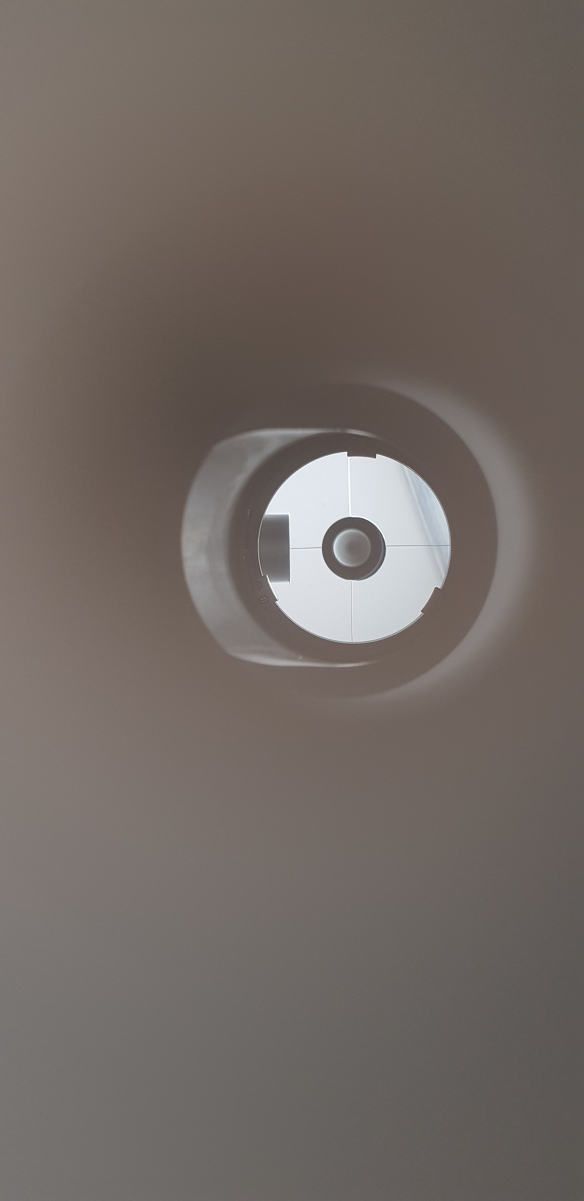

il y a 12 minutes, Archer92 a dit :
Hello
Apres avoir ajusté le secondaire, le primaire, vue depuis l'oeilleton du po avec le bouchon
Ah , c'est mieux ! On peut constater que ton secondaire est encore un peu trop en avant ...et voir l'incliner un peu , sur le bord de ton secondaire on voit bien le primaire , mais observe bien , sur un bord c'est noir , fait en sorte que tout to primaire reflète dans tous le secondaire ...il faut que tu puisse voir les 3 pattes du primaire de manière égale ...

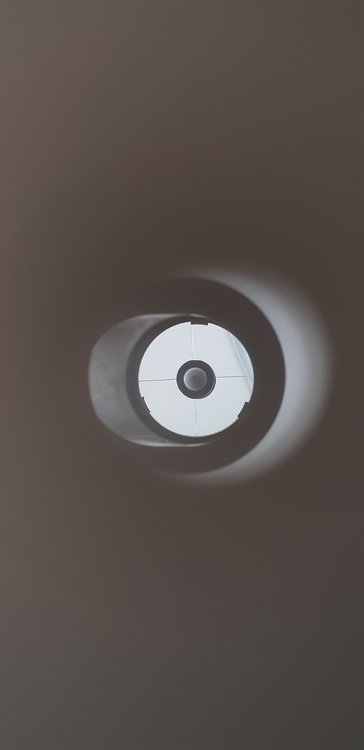

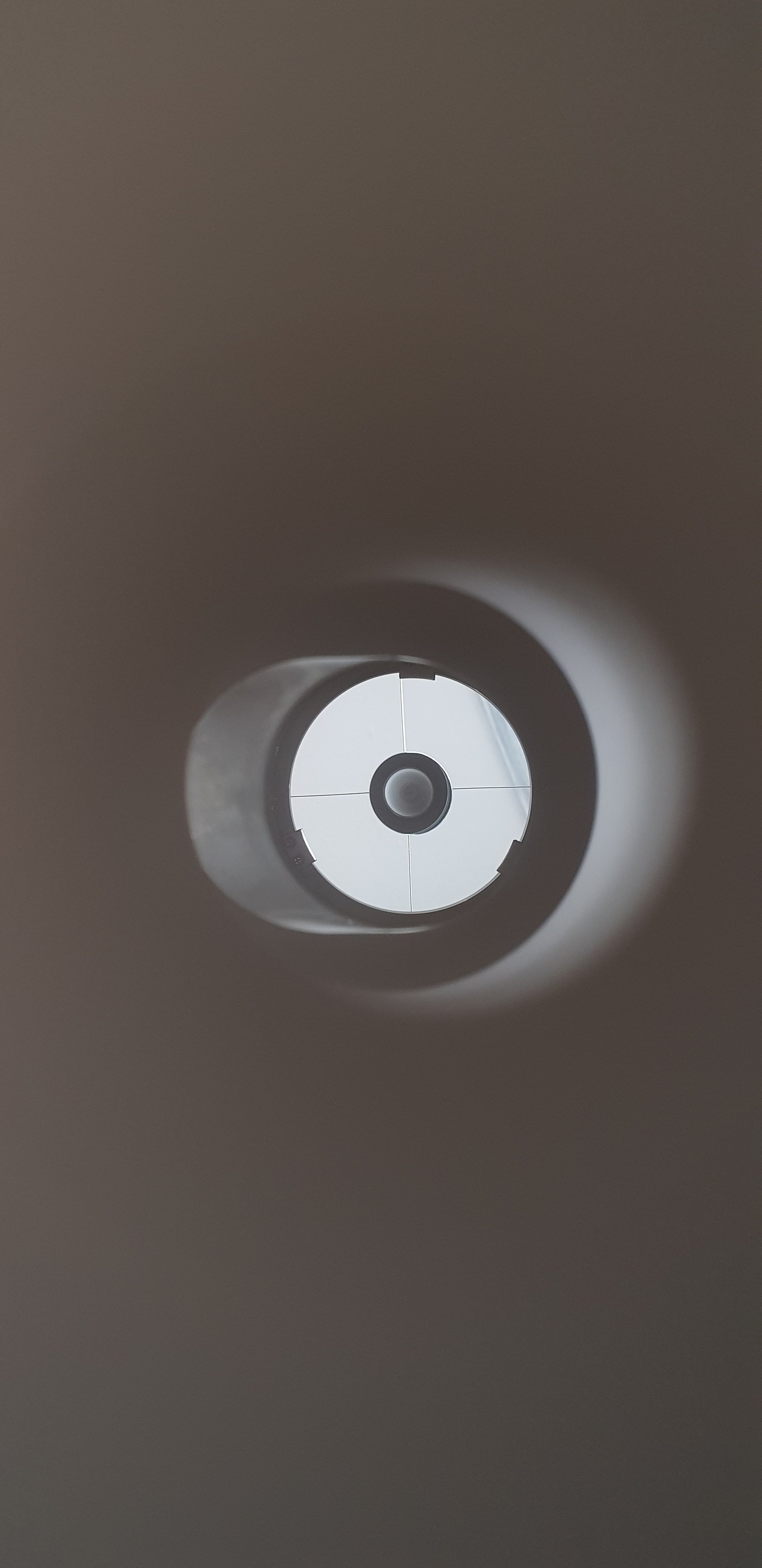

il y a 35 minutes, amasm13 a dit :
Voila. Comme ça ?
il y a 8 minutes, Archer92 a dit :
Voila. Comme ça ?
Oky !! en zoomant la photo on voit que le trou du capuchon n'est pas dans l'oeillet du primaire , je pense que c'est juste au niveau de ta prise de vu , si quand tu regarde dans ton capuchon le trou est dans l'oeillet , alors c'est plutôt bien ,  ce que tu peut maintenant faire c'est monter le PO au plus haut , puis tu le descend en gardant ton oeil au centre du capuchon , plus tu va descendre et plus tu verras apparaître les 3 pattes du primaire , assure toi qu'elles apparaissent en même temps , si ce n'est pas le cas , il te suffira juste de jouer tranquillement sur l'inclinaison du secondaire ......Mais là le plus gros est fait ;)
il y a 11 minutes, amasm13 a dit :

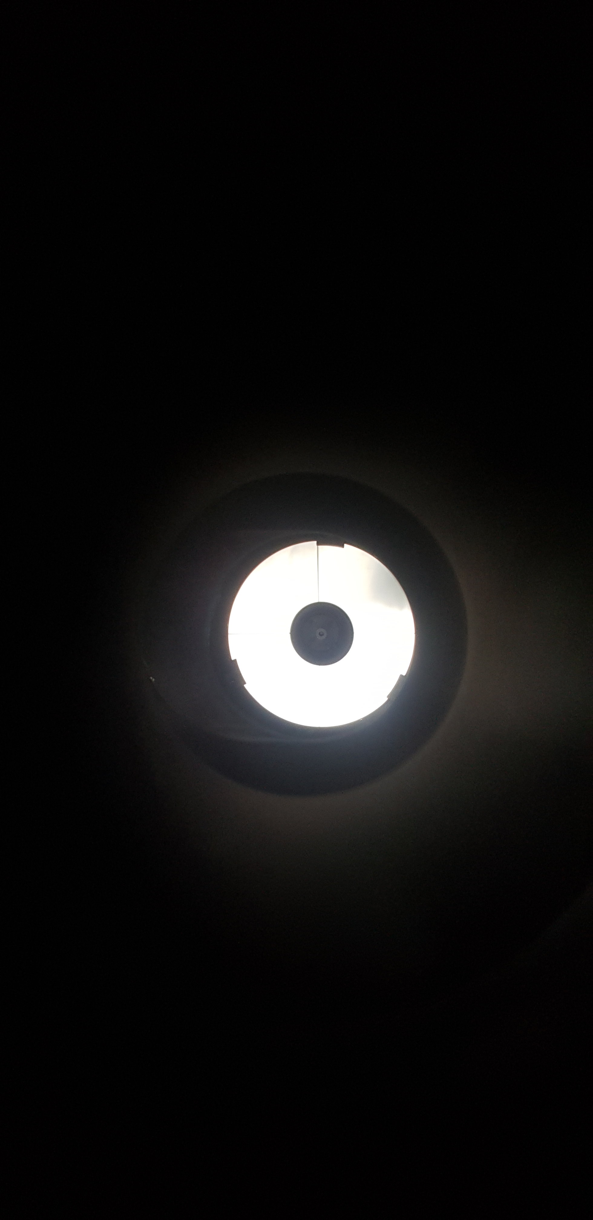

Donc la j'y touche plus ? J'ai le po et j'ai le bouchon percé qui est monté dessus. Car quand je regarde dans l'oeilleton j'ai bien le trou du bouchon dans le donut
il y a 1 minute, amasm13 a dit :
@Archer92 bon , je pense qu'on peut dire que tu arrive au bout !!
As-tu fait comme je t'ai dit , monter le PO au plus haut et en regardant dans ton oeilleton , plus tu descendras et plus tu verras les 3 cales du primaire apparaître
les cales doivent apparaître au même moment !!! si ce n'est pas le cas , stop la course du PO au moment ou tu commence à voir la première
De là , tu joue avec le secondaire de manière à faire apparaître les 3
Monter le po au plus haut c'est à dire zoomer ?
à l’instant, Archer92 a dit :
 On peut dire qu'il est bon , en faisant comme expliqué au dessus , cela va te permettre d'avoir l'oeillet du primaire clairement au centre du secondaire
il y a 3 minutes, Archer92 a dit :
Le trou est toujours au centre et je vois toujours les 3 pattes de façon égale à chaque fois que je monte ou de descends le po ou je le monte
La c'est bon, plus besoin d'y retoucher.
