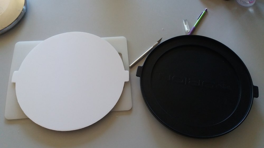

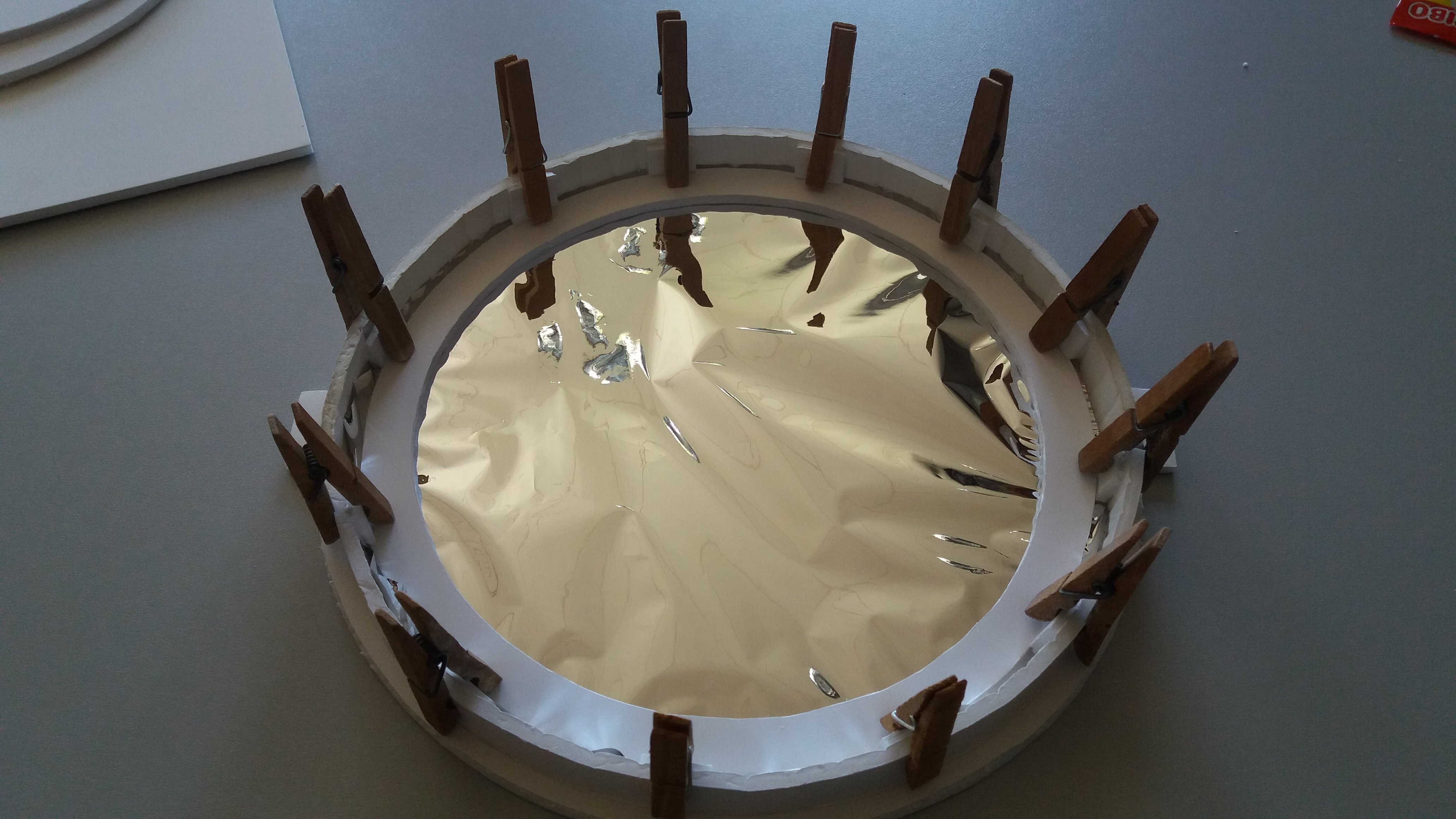

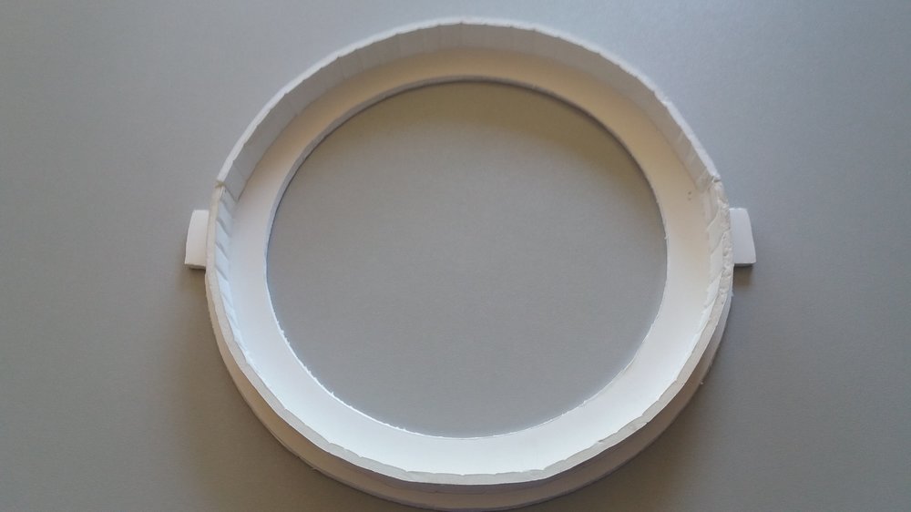

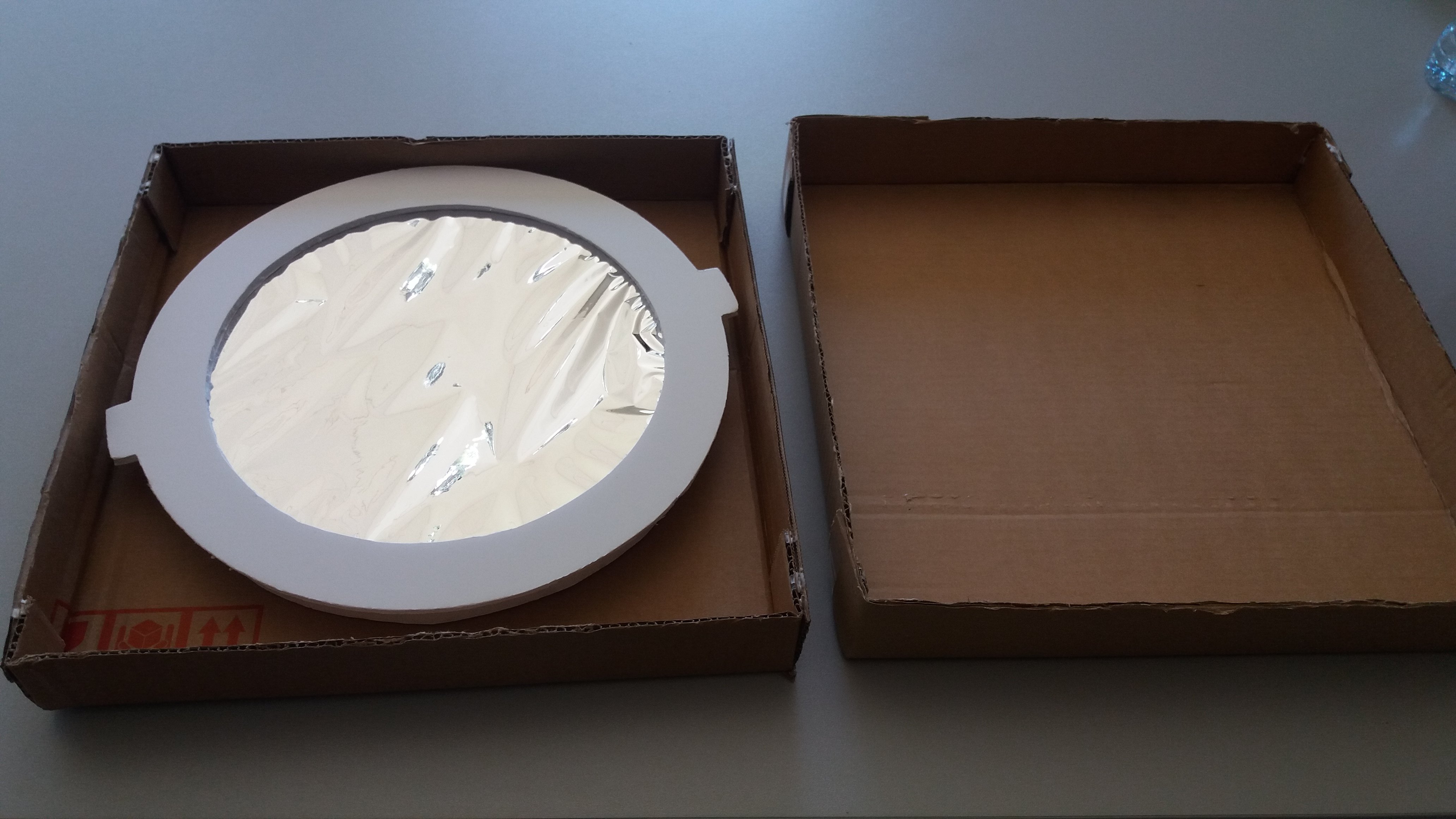

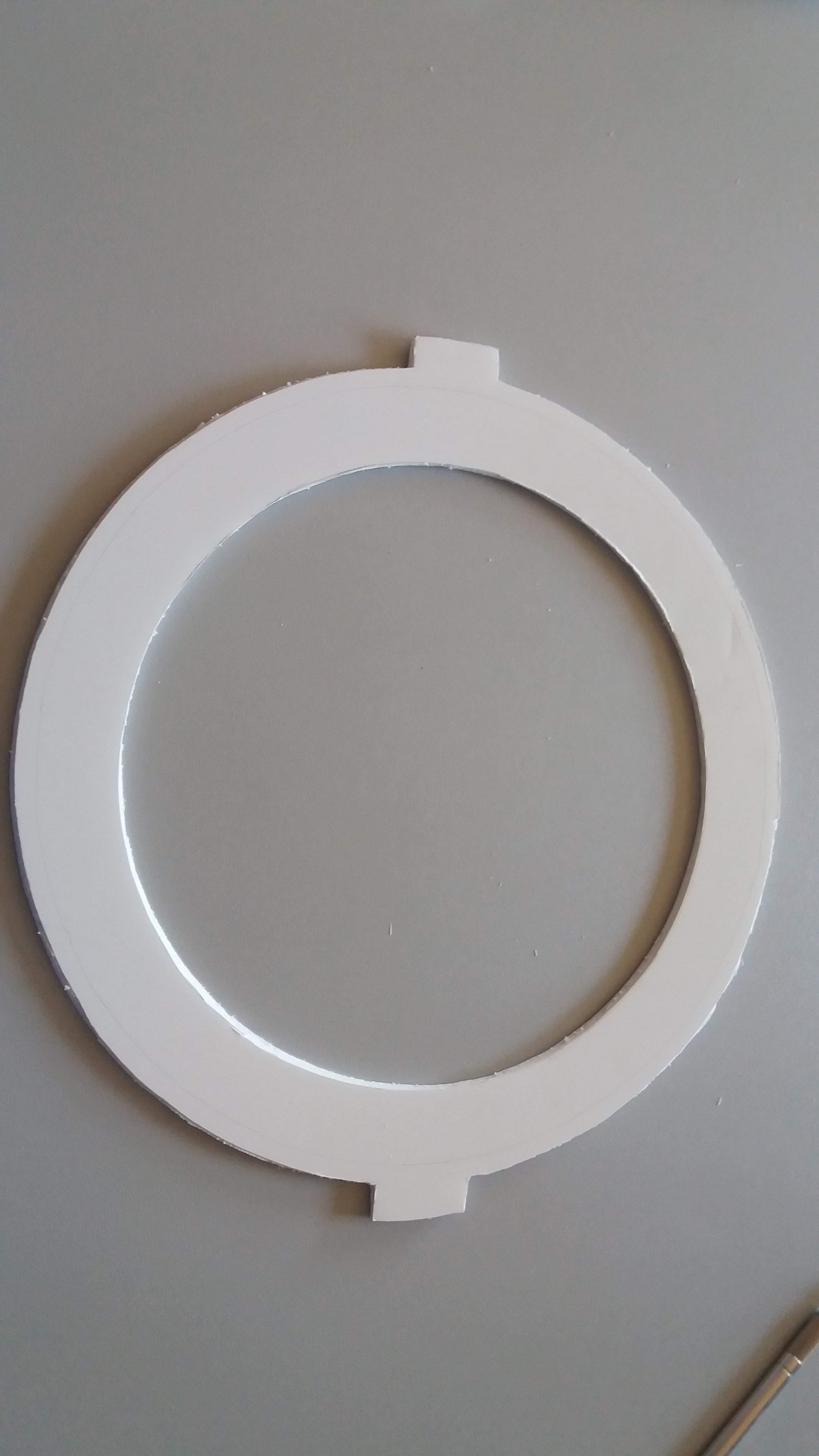

Voilà j'ai reçu hier mon filtre et ce matin j'ai fait la structure en carton plume. J'ai pris comme modèle mon bouchon du dobson.
Ca donne ça. J'ai même pris le temps de fabriquer une boîte sur mesure lol.
J'ai fait un premier essai et c'est ok
Il est super beau ! Faut juste t'assurer qu'il ne s'envole pas si coup de vent, pas juste "posé" sur l'avant du tube mais "emboité" avec du frottement pour que ça puisse pas bouger. Tu peux faire aussi un filtre pour le chercheur (sinon faudra enlever le chercheur pour avoir l'esprit tranquille)
il y a 39 minutes, popov a dit :
Oui il s'emboîte et il est en 'léger' serrage. Mais pour le vent, par sécurité je vais ajouter 2 attaches sur les poignées que j'attacherai sur le télescope avec 2 buddies.
