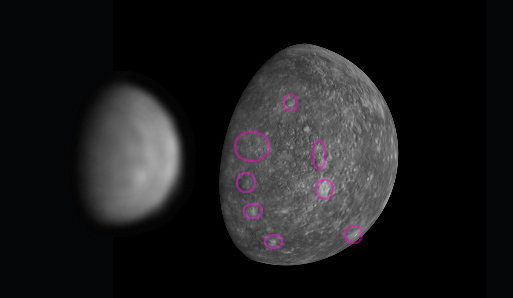

bon, ca donne ça
Des artefacts de diffraction très présents qui se voient beaucoup mieux car turbu plus faible : illustré sur l'image de gauche, résultat non retravaillé de l'empilement-ondelettes d'un des 5 SER (environ 50000 images conservées)
A droite : 20 % conservées sur 5 SER de 10', ça fait environ 250000 images empilées (drizzle 1,5). J'ai retravaillé les artefacts de diffraction dans PS pour abaisser un peu leur nuisance, mais il en reste.
C'est mon meilleur résultat, ça me sera difficile de faire mieux avec mon matos actuel.
En-dessous, les zones visibles sur mon image, à mon avis, avec mon image à 300 % sinon on voit pas grand-chose.
Il y a d'autres zones claires sur mon image, notamment vers le haut et plus près du limbe, mais c'est un reste d'artefact de diffraction.

Sacré belle performance.
C'est pas toutes les semaines que l'on voit des images de Mercure, et avec des détails en plus.
Je me souviens d'une image d'Exaxe il y a qq mois.

C'est une très bonne image de Mercure, cela doit être compliqué d'avoir un seeing correct en pleine journée avec le soleil qui chauffe le tube !
Ça vaut comme l'indique Sauveur un :1010:
