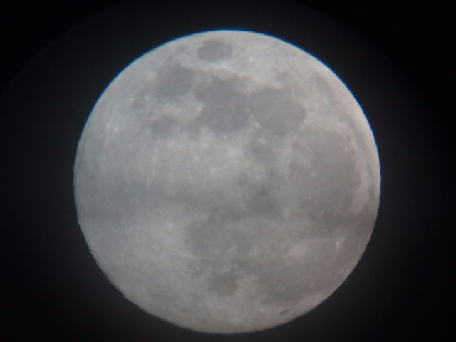

je commence un peu d'astro photo Lune, Soleil  Venus, j'utilise une webcam logitech C920 que j'utilise a l’oculaire.
