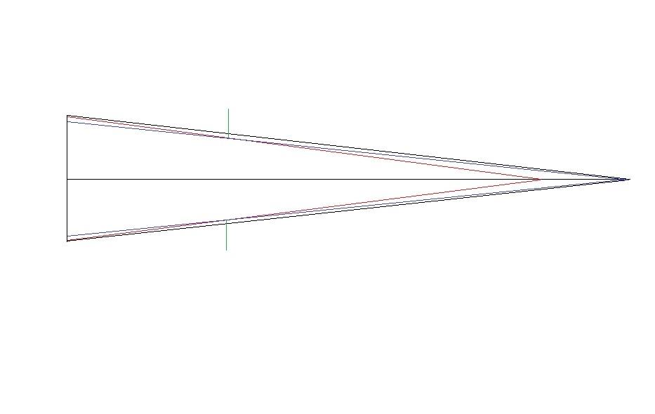

Mais ce soir en regardant dans ma petite 72ed sans oculaire , avec le RC , PO sortie comme si j'observais (j'était donc a peu de chose prêt au plan focal) , j'ai remarqué qu'il était impossible de voir l'entièreté de l'objectif en gardant l'œil au centre , pour voir tout l'objectif ,il faut être environ 70mm en intrafocal .
Après un petit dessin représentant le cône de lumière , et la baffle (il n'y en a qu'une ) , j'en conclu qu'il ne reste que 64mm d'ouverture , avec un champ de pleine lumière uniquement en un point central .
Quelqu'un possède il cette instrument pour faire ce simple test ? pour savoir si mon bafflage est mal positionné , ou si toute les 72 sont des 64.
merci à vous
le cone noir serait le champs (ou plutôt le point ) de pleine lumière .
Mais pour voir tout l'objectif il faut avancer l'œil , jusqu'à voir le cone rouge .
Ayant pu mesurer la position de la baffle , j'ai pu la positionné .
Et ainsi , en partant du plan focal , en passant par la baffle , j'ai déterminé le Ø de l'objectif utile en bleu foncé .
Vous me suivez?
