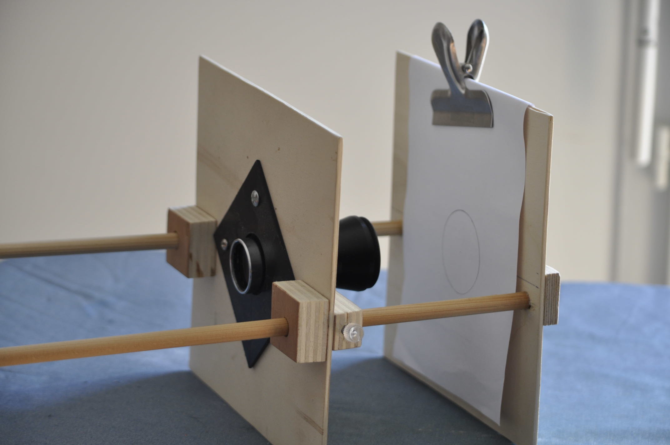

Un astram, sur un forum voisin, a fait la même remarque . Suite à ses explications, j'ai donc pu connaitre la focale de ma barlow, en l’occurrence , une ANTARES X2. Pour cela, je me suis servi d'un petit montage bois, que j'ai fabriqué pour observer par projection tâches solaires , transit planétaire ...

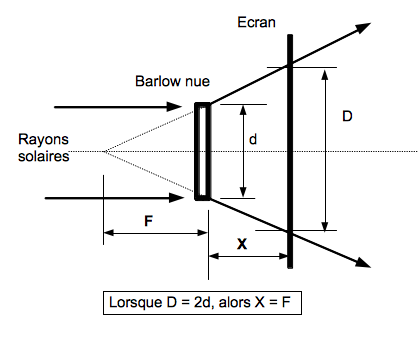

Schéma et photo sont suffisamment explicites. Ma barlow étant X2, avec un compas j'ai tracé sur une feuille de papier, un cercle de deux fois le diamètre de la lentille , soit 25mm x2 = 50 mm. Face au soleil, en réglant la distance écran - lentilles, on ajuste le diamètre projeté au cercle de la feuille de papier. Il ne reste plus qu'à mesurer la distance entre la lentille et l'écran pour connaitre la focale de sa barlow, ( 130mm pour celle-ci).
